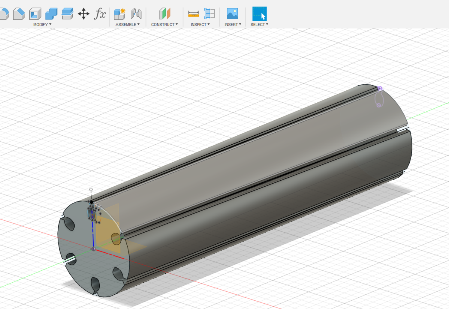

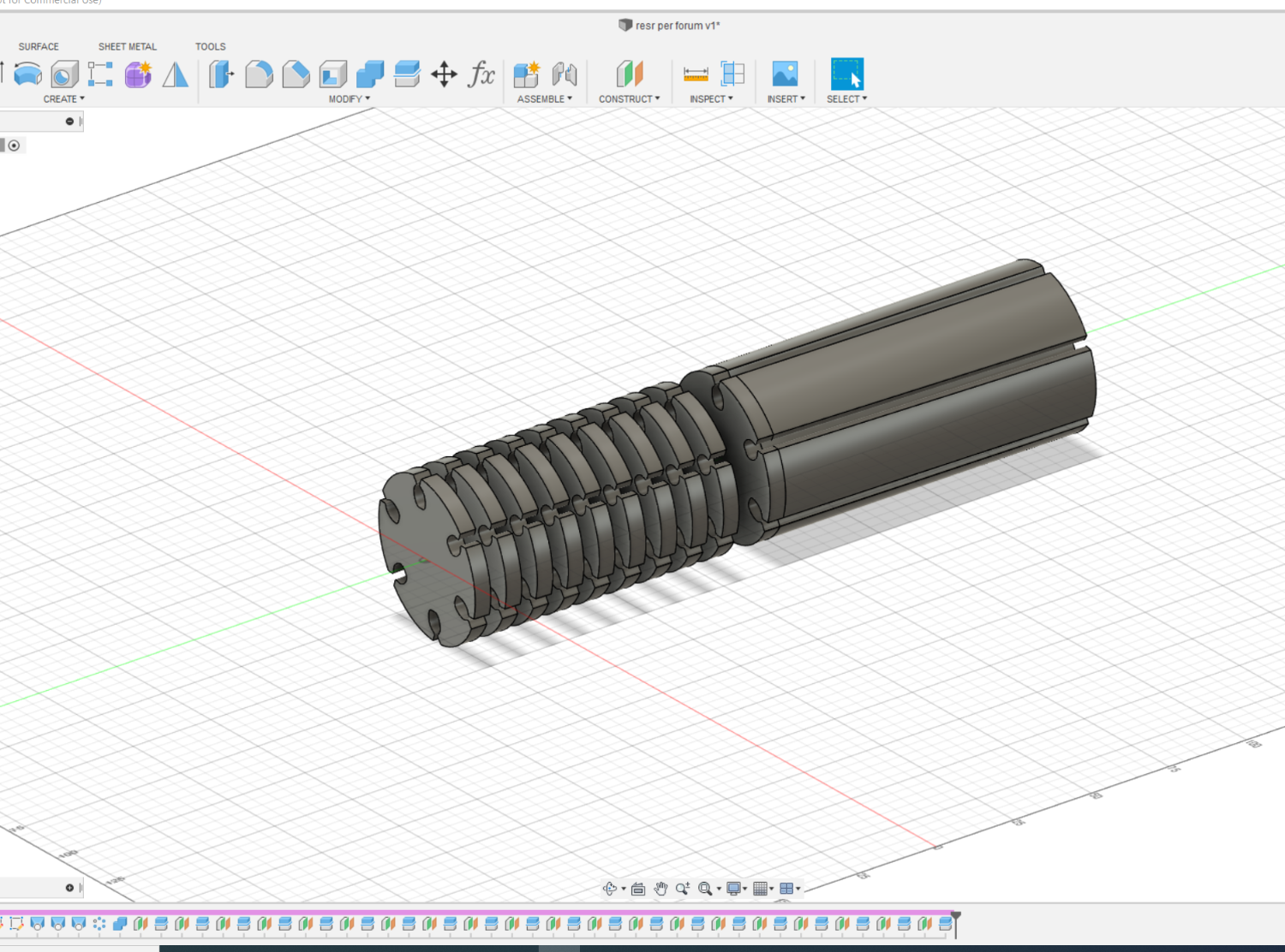

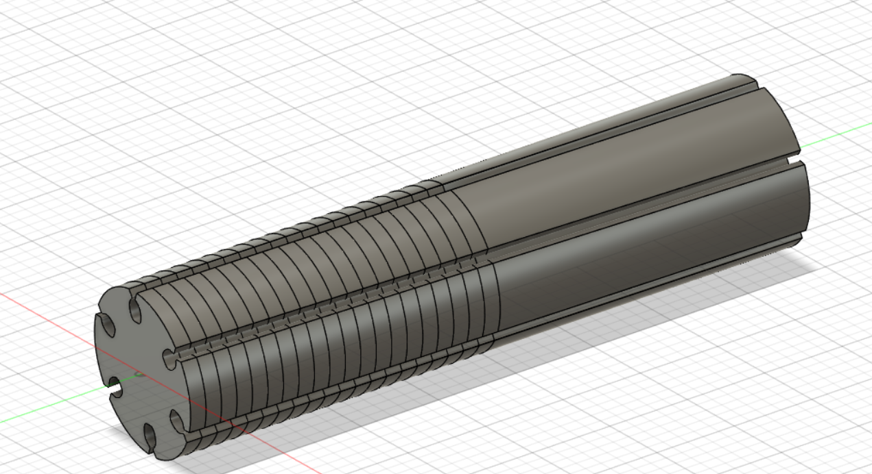

rispondo ad entrambi: a) creato cilindro b) creato un disegno del foro su un fianco c) creato copia del disegno del foro, con rotazione su asse Y, dei gradi desiderati, la copia è fatta con linee di costruzione d) proiettata la copia sul lato opposto e) fatto loft dal fronte al retro (ovviamente front con buco di riferimento, retro con buco proiettato della versione sfalsata) f) pattern circolare per avere n scavi g) creati molteplici offset plane dalla faccia anteriore per predisporre il taglio, a distanza 5mm nel mio caso h) tagliato body usando gli offset plane (un po' noioso). -

Come inclinare su Fusion360
marcottt ha risposto a salvo931 nella discussione Problemi di modellazione 3D, gestione mesh, esportazione in stl
cioè io pensavo prima di fare i tagli longitudinali e poi taglieare le varie fettine, per ottenere una roba così : (ho messo non visibile qualche fetta per evidenziare) tutte visibili: -
ma una roba di questo tipo intendi ? il foro iniziale l'ho sfalsato di 10 gradi rispetto allo stesso in zona posteriore, per evidenziarlo maggiormente. -
