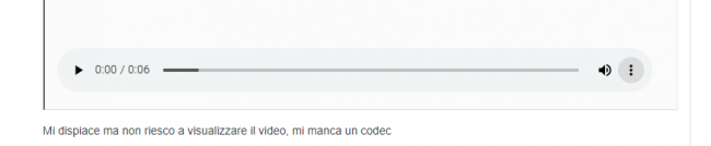

  15. ho fatto un check, quello è un file Mp4 con codifica hevc ... windows lo supporta ma il media player non lo ha di serie (come molti altri) ed è pure a pagamento (0.99 euro). Probabilmente il vostro pc tenta di aprirlo con quello. se lo aprite con VLC si vede tranquillamente.
