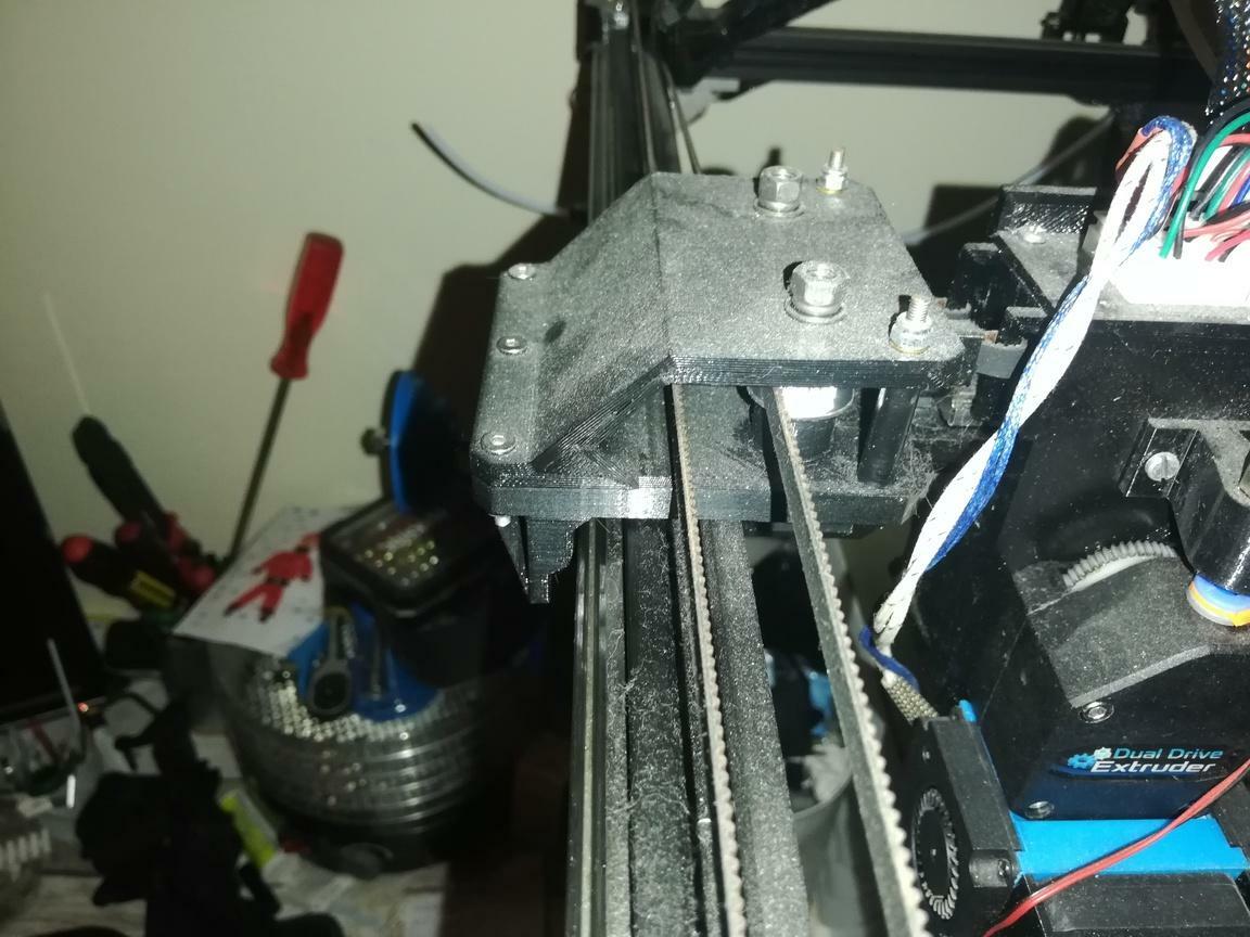

  12. Non usare quel sistema su Y, i pezzi stampati con le pulegge "aperte" non vanno bene. Quando tiri le cinghie le pulegge flettono. Se vai nella sezione tronxy, trovi un paio di post dove vedi soluzioni migliori, dove le pulegge sono ancorate sotto e sopra. La mia soluzione, scusa la polvere...
