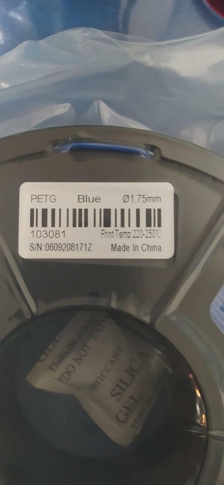

  15. Bho, non vuol dire che il materiale non sia buono... Certo è che se per te la tonalità era fondamentale allora è un problema 😅
  16. Il mio tripack ha la scatola verde e il colore blu ha queste caratteristiche

  19. Io ho appena comprato su amazon il pack da 3 con nero/blu/trasparente,mi serviva il nero e visto il prezzo ho preso il tris. Se vuoi ti posso dire il codice colore che mi è arrivato... Altro non posso fare.. Ma a vedere dal SN sembra vecchio.... Domandona, ma quanti kg hai preso e a che prezzo?
