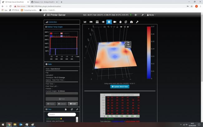

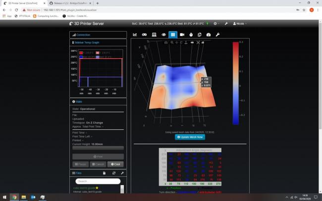

Allora oggi ho fatto alcuni test e ne sono venuto a capo, è il bltouch a scazzare di brutto. Ho livellato il piatto a mano con foglio di carta e ho lanciato un g29 p1 e nella prima immagine il risultato. Quello è ciò che riporta il sensore con una griglia 7x7 Senza toccare nulla ho editato le mesh a mano sempre con foglio di carta ed il risultato è nella seconda immagine. Poi ho fatto un g26 e devo dire che sono più che soddisfatto, certo però che avere un sensore pagato 40€ che si comporta cosi mi fa girare altro che balle.... Chiaramente il tipo di livellamento è UBL. Mi sa che proverò a prendere un sensore induttivo, tanto mi costa 8€ spedito prime... -

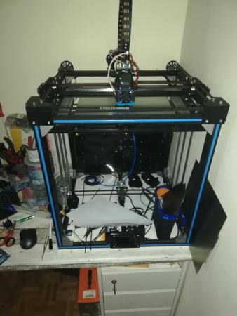

Corexy è il tipo di meccanica. La tua è una cartesiana... Io sto facendo vari test ma anche ripetendo 3 g29 di fila i risultati non sono mai uguali, simili ma non uguali. Sulla stessa stessa mesh trovo anche 0.05/0.08 di differenza. Ho provato ad appoggiare il vetro da 3mm e rifare un g29 e mi dice che è fuori di 0.4mm... Ora smonto il carrello x per vedere che non sia quello a flettere causa cavi. Questa è una corexy -
