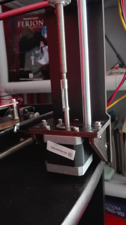

  6. Ho seguito i tuoi consigli e sono riuscito a completare l'assemblaggio dell'intera stampante. L'ho anche alimentata e sembra avviarsi correttamente. Stasera procedo con l'allineamento del supporto dell'estrusore (ad occhio si vede che è inclinato), l'allineamento del piatto di stampa e inizio a vedere la parte software che per ora ne sono ancora completamente all'oscuro sperando di fare una prima stampa già stasera.
  7. La foto in basso è quella che c'era sul pdf che mi hanno spedito con la stampante, quella in alto sono io e non riuscivo ad ottenere quello visto nella foto in basso. Stasera provo come mi hai suggerito, riscalderò il tubetto e riprovo con un po più di forza, poi nel caso non mi riuscisse compro i giunti elastici che mi ha gentilmente linkato adryzz. Un ultima cosa, nella soluzione con tubetto, quanto deve distare la barra dall'albero? un paio di millimetri sono sufficienti?

  9. Buongiorno, ho acquistato la mia prima stampante 3d da ebay "Reprap DIY Prusa I3 Pro B Impresora". Non riesco a capire come montare le barre filettate, quello che mi mette in difficoltà è quello che vedete nell'immagine. Tutti i video che ho trovato, le stampanti portano un cilindretto dove va inserita la barra filettata, ma purtroppo nella mia porta un tubicino di plastica, e non riesco ad inserirlo completamente sul cilindro (scusatemi il termine) del motore. Poichè se continuo a ruotare la barra, questa non scende ulteriormente ma ho come effetto soltanto che il sostegno dell'estrusore sale. Ho provato pure a spingere la barra con un po di forza (non troppa altrimenti ho paura di rompere il motore) ma non scende di un millimetro. Inoltre dalla foto non capisco se le due estremità si debbano toccare o devono stare a qualche millimetro di distanza. La mia situazione attuale è quella nell'altra foto. Qualcuno può darmi qualche consiglio o istruzione per continuare il montaggio? O anche un video che mostra come montarlo, ho cercato su youtube ma non ne ho trovati con questo sistema Grazie anticipatamente.
