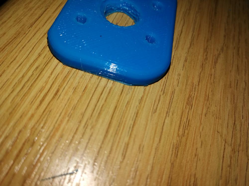

  5. Salve a tutti.. qualcuno ha montato il suddetto sensore LJ18A3-8-Z/BX ho trovato delle guide che indicano l'uso di due resistenze e altre si usare i 5 volt proveniente dalla scheda anet a8 .. sono indeciso sul da farsi..naturalmente lascio il micro per sicurezza ... grazie a tutti. scusate la doppia potete eliminarne una? grazie

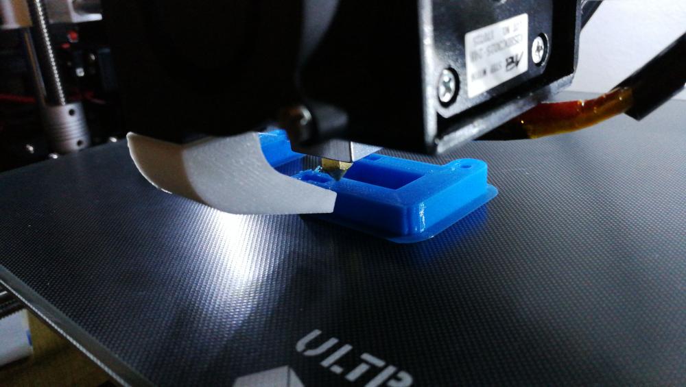

  7. Purtroppo dopo un po di nuovo..quindi ho sistemato i tiranti.. a misura.. poi colto da un raptus ho cambiato la cinghia originale con una in fibra di vetro.. sinceramente..dovevo farlo prima.. cosi per il momento ho risolto.. alcuni problemi..ora mi manca la cinghia dell'asse X appena finisco di stampare il tendicinghia..
  8. Mi sembra già buono .. sicuramente si può fare di meglio ma non mi lamento essendo la 4 stampa che faccio
  9. Ciao ho risolto.... era una cavolata.. praticamente la barra filettata di DX vedendola stp difronte..era troppo ritaro.. allentato.. e naturalmente sistemato ora stampa da dio.. poi posto..scusa e grazie infinite.. per il supporto.. ho ordinato lo stesso la cinghia in fibra..ma intanto stampo il tendicinghia..

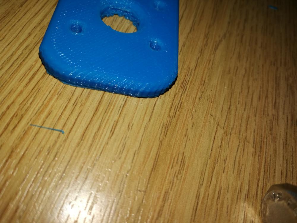

  11. Ciao avevo pensato anche a questo.. ma poi sono andato per esclusione.. nel senso.. ho toccato il pbed quando lo ritrae il movimento e' lineare.. mentre quando lo spinge e' ha scatti.. lo si sente al toccando il bed....lo fa in qualsiasi punto e solo quando spinge il bed verso l'esterno..per questo ho pensato all'asse Y.. e vedendo si not ala cinghia.. il problema che non riesco a stampare un tendicinghia decende..... provo a condividere dei video fatti. https://www.dropbox.com/s/4hp5p0jft3til0o/VID_20171119_221122.mp4?dl=0 https://www.dropbox.com/s/2q062wb9oqaddne/VID_20171119_230515.mp4?dl=0 grazie
  12. la seconda quando il bed viene verso fuori ci sono e si sentono dei scatti...
  13. si si muove normalmente..come grasso tecnico ho il system grasso al silicone arexons va bene.. cerco di postare le foto
  14. No diciamo che e' caldo rispetto agli altri..( pur sempre lavora di piu del resto) apparte questo ho lubrificato..non con vasellina tecnica ma con altro..quello che mi lascia perplesso e' che lo fa solo in una direzione...sto tentando di fare il tendi cinghia..ma spero che mi esca..
  15. Buonasera a tutti..ho da poco finito di montare la Anet A8 ..e all'inizio sembrava funzionare tutto..ora mi ritrovo che il bed quando si muove indietro il movimento e' fluido mentre quando viene in avanti si muove a scatti..quindi le stampe sono seghettate..ho provato a tendere la cinghia.. ma non ci riesco piu' di tanto.. Ho notato che quando il bed viene in avanti sul motore Y la cinghia si alza...come se non fosse tesa..premessa uso la cinghia originale. grazie in anticipo. P.s: e' normale che il motore Y scaldi?
