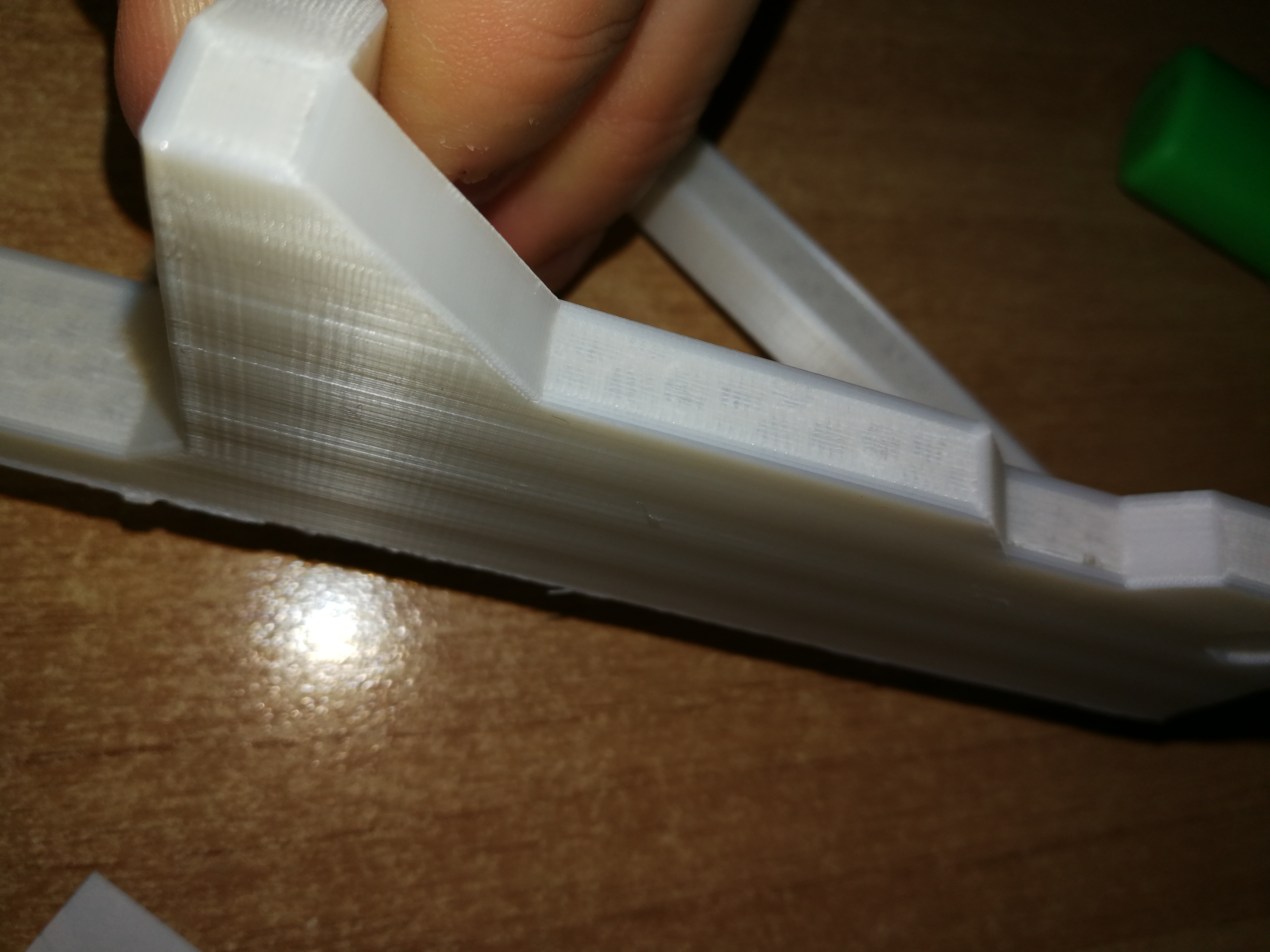

  4. Ciao a tutti da un po di tempo mi da questo problema, quando stampa oggetti alti le parti esterne le fa ondulate.. vi e' mai successo posto una foto per capirci. grazie

  8. Mi sembra già buono .. sicuramente si può fare di meglio ma non mi lamento essendo la 4 stampa che faccio

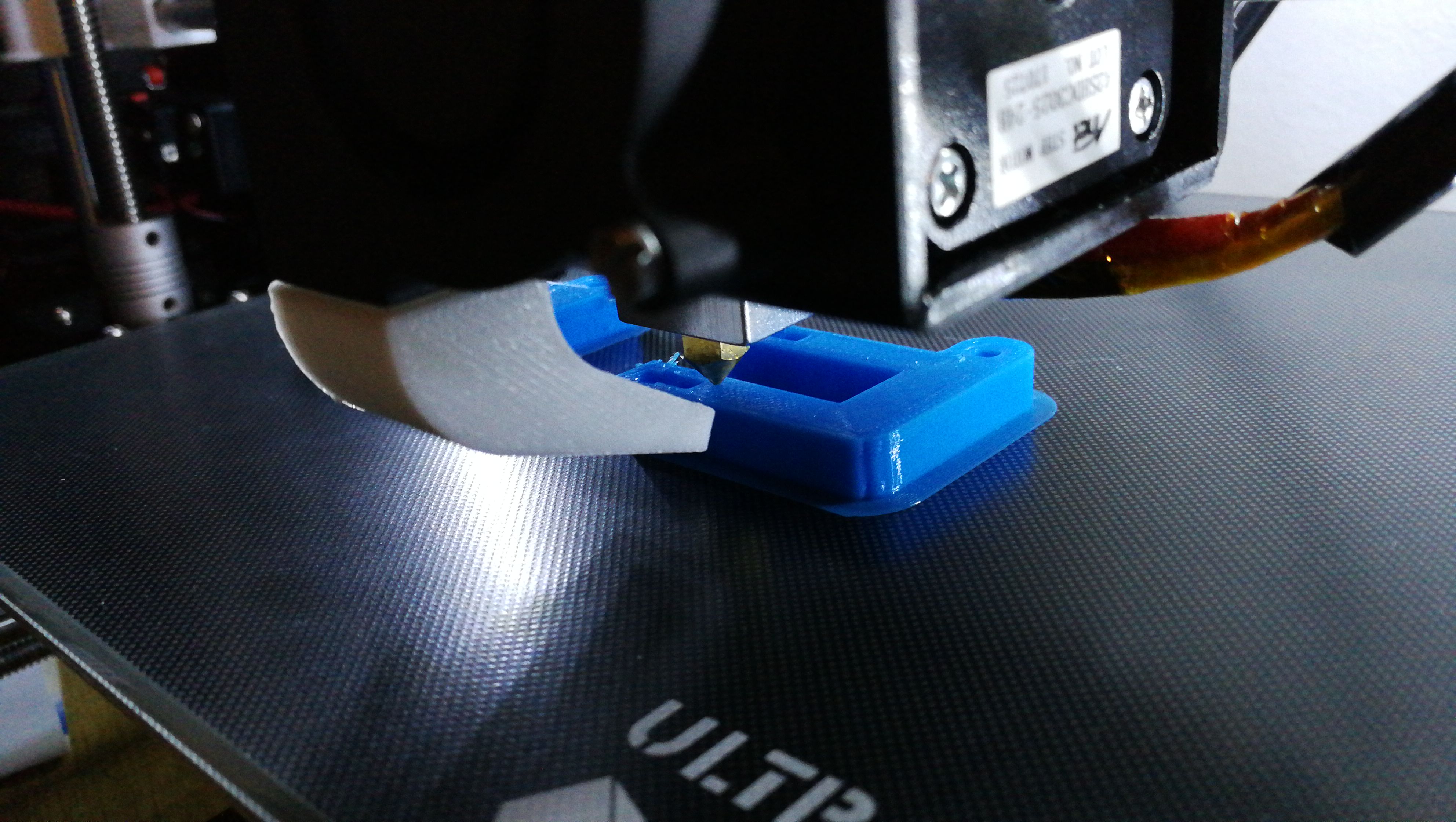

  9. Ciao ho risolto.... era una cavolata.. praticamente la barra filettata di DX vedendola stp difronte..era troppo ritaro.. allentato.. e naturalmente sistemato ora stampa da dio.. poi posto..scusa e grazie infinite.. per il supporto.. ho ordinato lo stesso la cinghia in fibra..ma intanto stampo il tendicinghia..

  14. No diciamo che e' caldo rispetto agli altri..( pur sempre lavora di piu del resto) apparte questo ho lubrificato..non con vasellina tecnica ma con altro..quello che mi lascia perplesso e' che lo fa solo in una direzione...sto tentando di fare il tendi cinghia..ma spero che mi esca..
