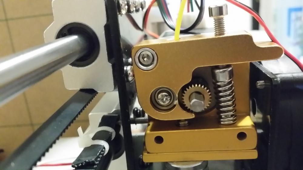

  1. Poiché avevo problemi con la temperatura che raggiungeva a fatica i 190 gradi e a volte per niente ho deciso di cambiare tutto il pezzo con uno migliore di quello di serie e ne ho ordinato uno della anycubic mk8 che mi é arrivato preassemblato ma.....risolto il problema della resistenza ( che nel primo non scaldava a sufficienza ) mi si é presentato un nuovo problema : il filamento non riesce ad uscire dall'estrusore, cercando di capire il problema ho smontato la ventola e mi sono accorto che la ruota dentata invece di girare in direzione dell'estrusore gira in senso opposto! Non sono abbastanza esperto..sono solo riuscito a montare una anet8 per cui non so se alla cosa si puó ovviare facilmente o no ...in sostanza se mi sono arenato davanti ad un problema che non esiste....
