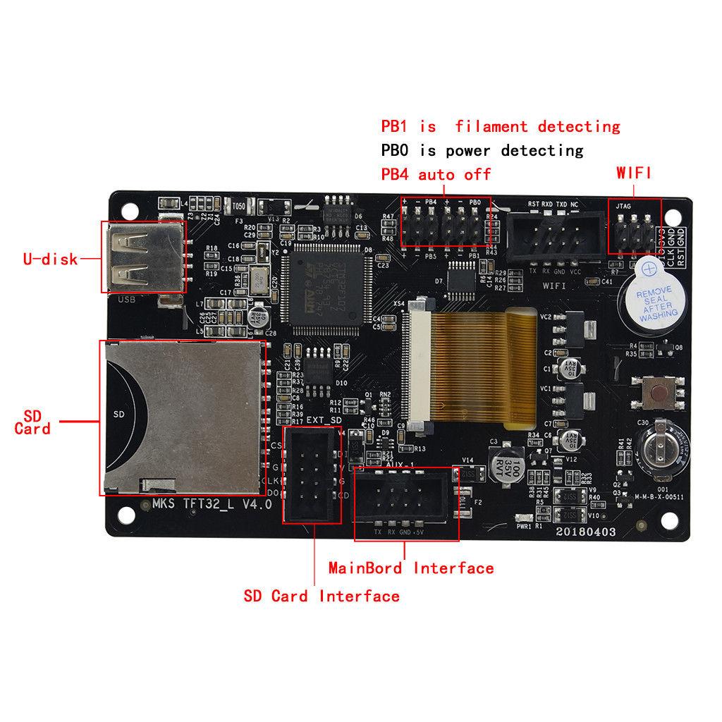

  12. ciao, dunque questa è la scheda : https://m.aliexpress.com/item/32836429213.html?spm=a2g0n.orderlist-amp.item.32836429213&aff_trace_key=5fda7e7da308446abc860fe568a690b3-1538973773545-01207-UneMJZVf&aff_platform=msite&m_page_id=1173amp-WBF9luRBGMCxSnLz09--bQ1542618879462 e questo è il display: https://www.ebay.it/itm/Pannello-Di-Controllo-Stampante-3d-Mks-Tft28-V4-0-Touch-Screen-LCD-Per-/223017578373?txnId=2166227429012
  13. OK, grazie del chiarimento per il disccorso dei link...quindi mi confermi che uso o Octoprint o il display Touch in definitiva, giusto? Grazie
  14. Ciao, come ultimo add-on per la mia nuova MKS GEN 1.4 ho preso il display in questione (come sempre non so se posso mettere il link, comunque l'ho preso dalla baia). Ora però (e come sempre forse troppo tardi) ho letto che se si usano questi display e si utilizza Marlin la porta USB della piastra madre non si può più utilizzare in quanto marlin gestisce UNA SOLA connessione USB. E' vero? Per me sarebbe una grossa fregatura perchè io uso Octoprint su Rasbperry che è connesso alla stampante via USB...come vedete dall'immagine allegata il display ha una porta USB che però credo possa funzionare solo per una "penna" USB...c'è modo di far funzionare display e Octoprint? Grazie Andrea
