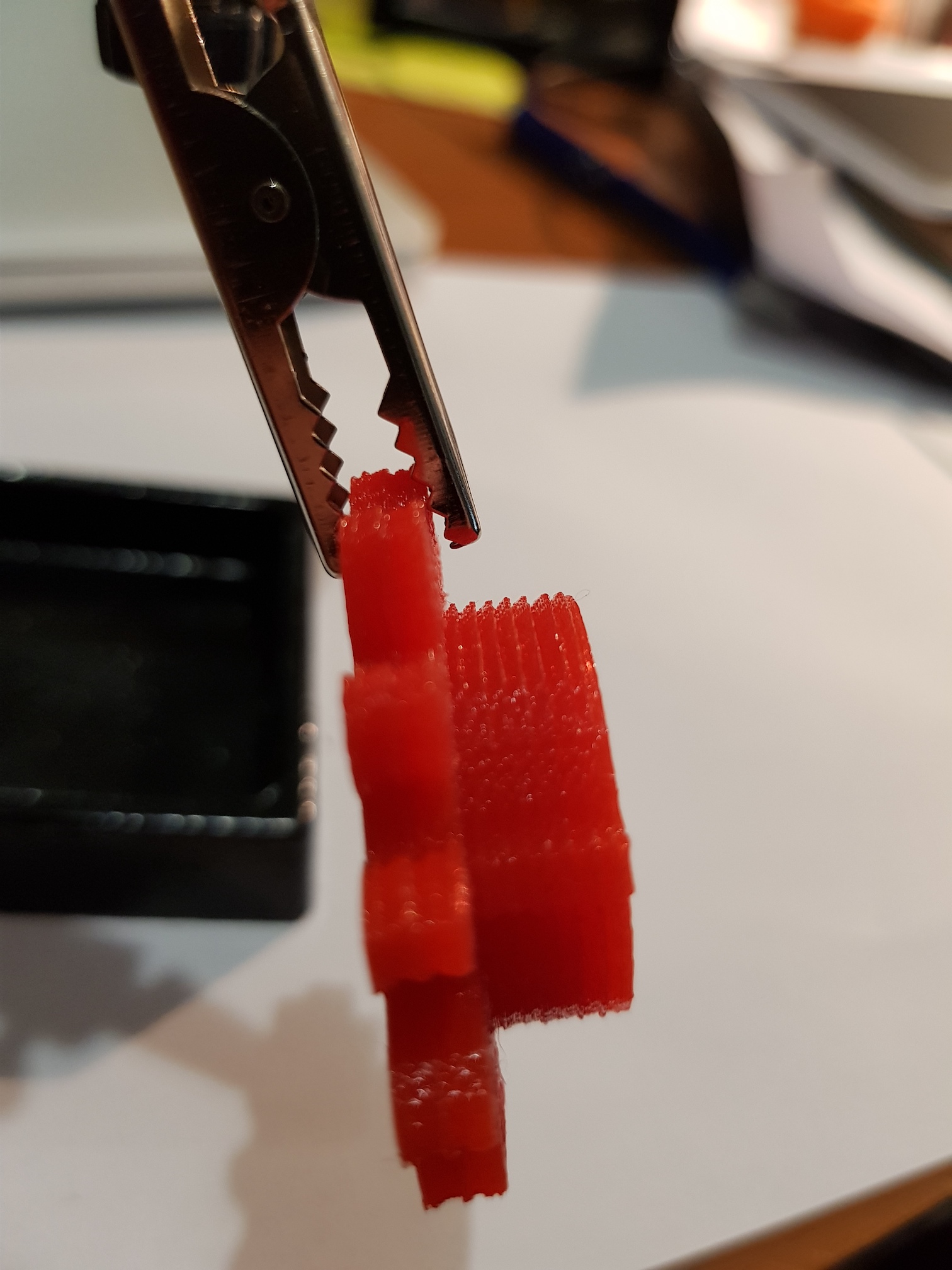

  6. Ciao a tutti, ho acquistato un annetto fa una HICTOP su amazon che, per qualche tempo, ha funzionato perfettamente. Dopo qualche tempo la stampante ha cominciato a non funzionare perfettamente e, per mancanza di tempo, l'ho abbandonata in un angolo. Ultimamente ho cercato di ricominciare ad usarla ma.. senza successo. Il problema è che i vari layer di stampa non sono perfettamente sovrapposti (soprattutto sull'asse x). Ho provato a risolvere tensionando le cinghie e la situazione è migliorata.. ma non sufficientemente. Ho notato che, applicando una leggera forza, il piano "XY" si muove leggermente (un millimetro) di lato, come se le boccole che vincolano il piano all'asse Y non fossero perfette. (nella foto che allego, in teoria, il bordo "seghettato" dovrebbe essere perfettamente dritto) Potrebbe essere questo il problema ? E, nel caso, esiste una soluzione per risolverlo ? O pensate sia meglio cambiare direttamente stampante ? Grazie a tutti
