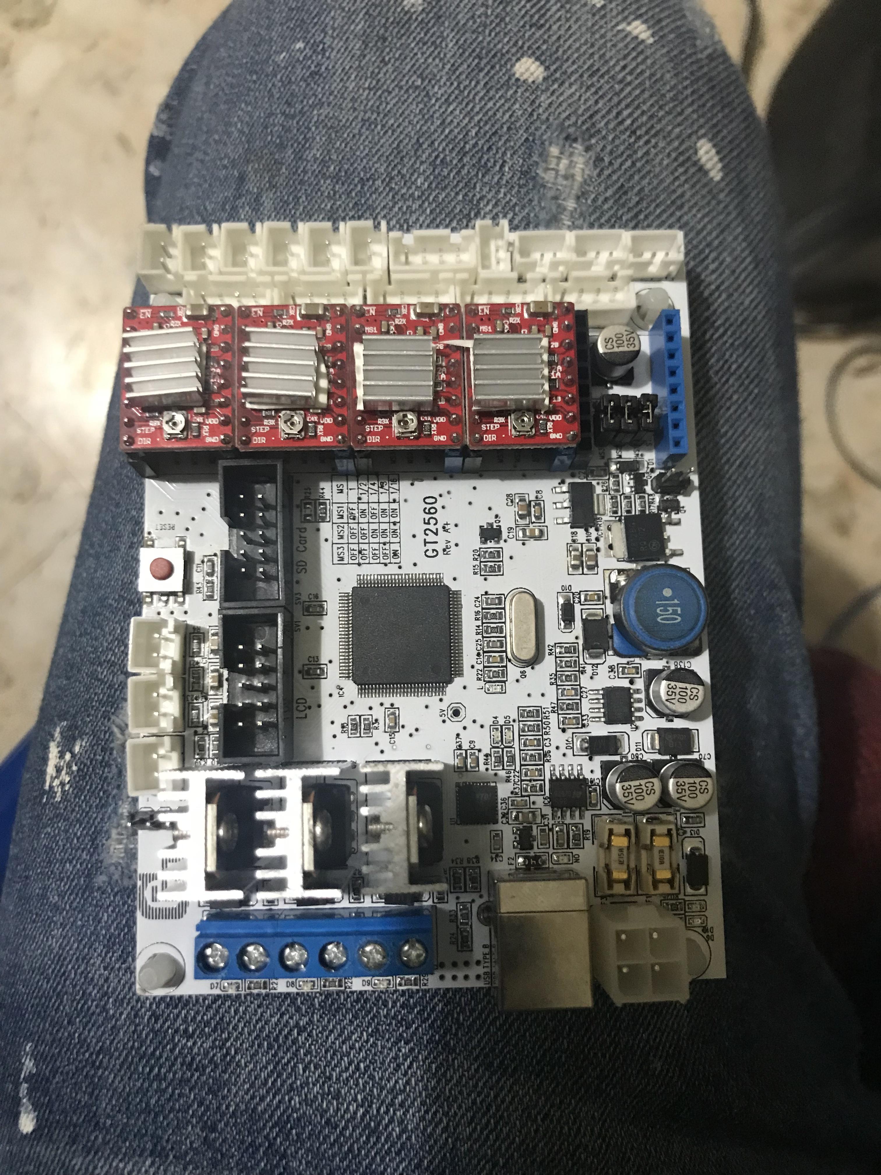

  3. Buonasera a tutti,ho una geeetech prusa I3 pro B e 2 giorni fa mi è rimasta incastrato all'interno dell'estrusore un pezzo di filamento, cosi ho dovuto smontare l'estrusore e tirarlo via manualmente. Una volta liberata la via ho rimontato tutto e provata una stampa ho scoperto che il filamento non viene più tirato in automatico e viene estruso solo se spingo manualmente in dentro il filo. cosa posso Fare?

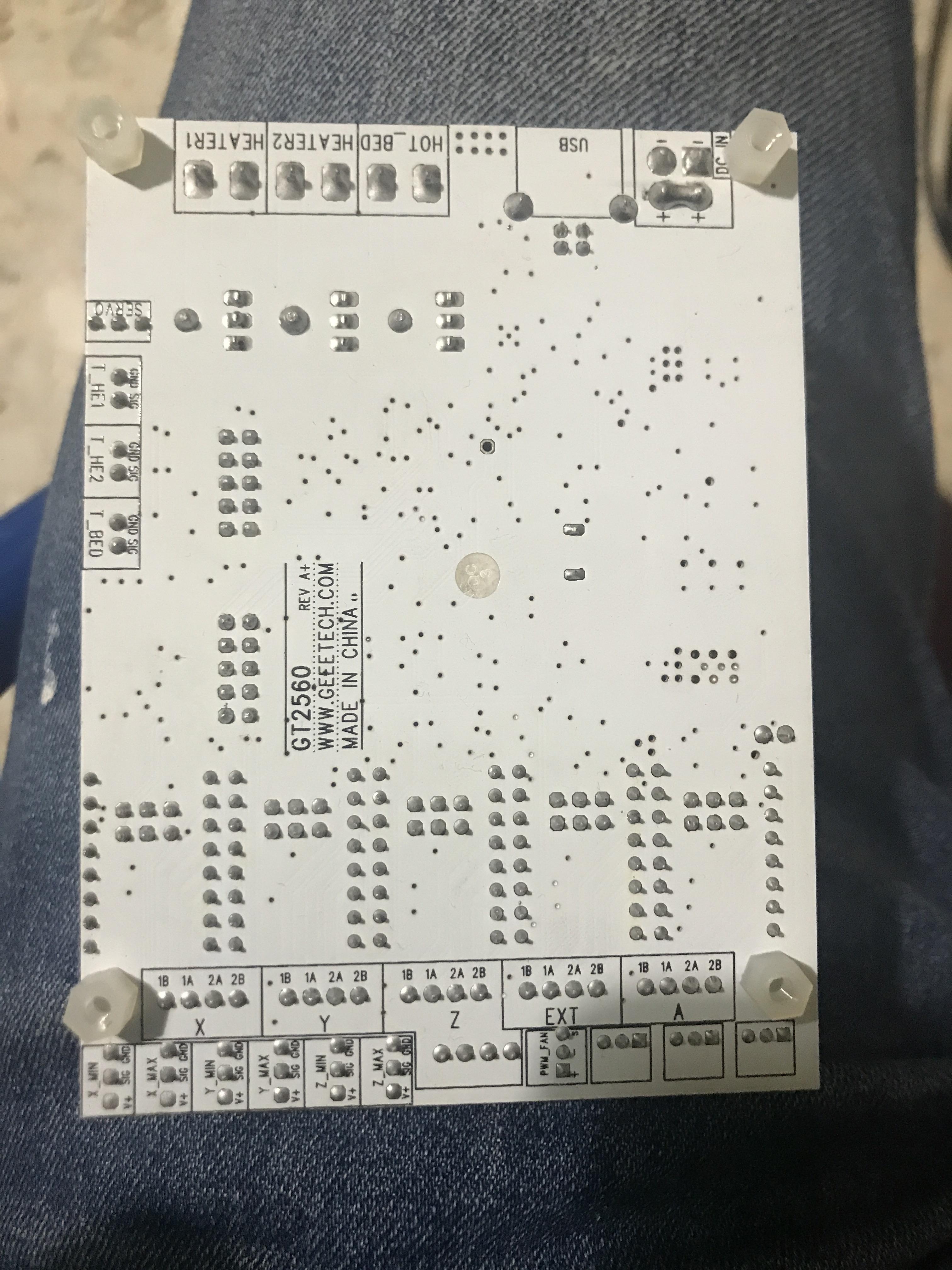

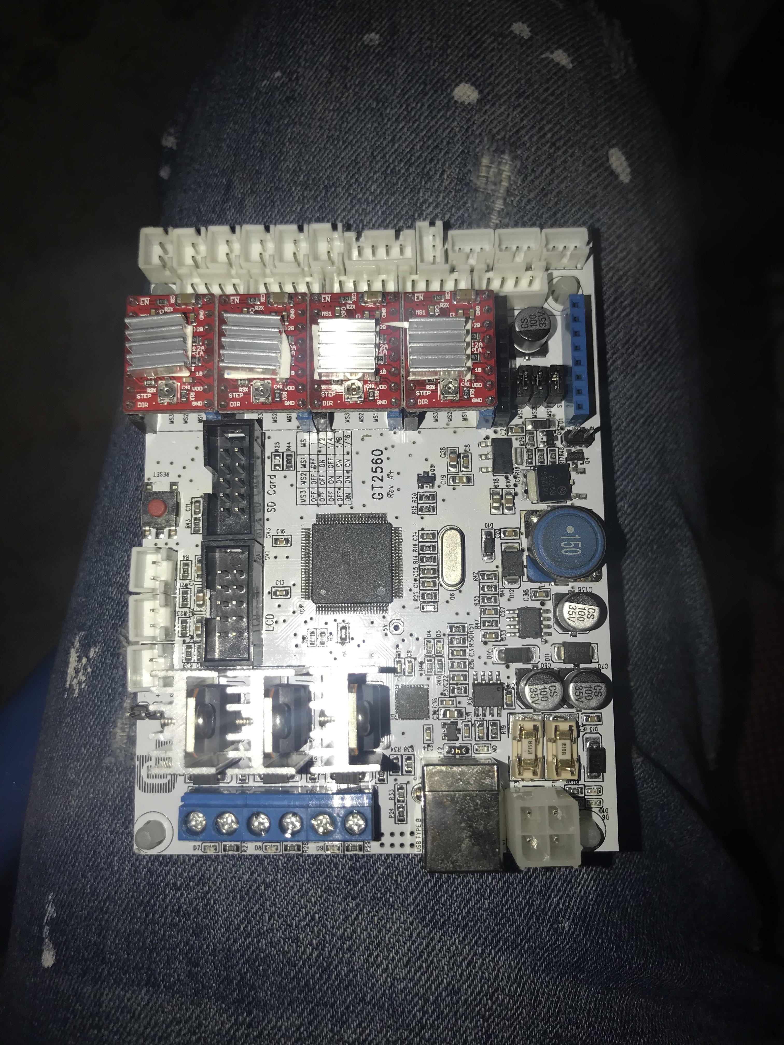

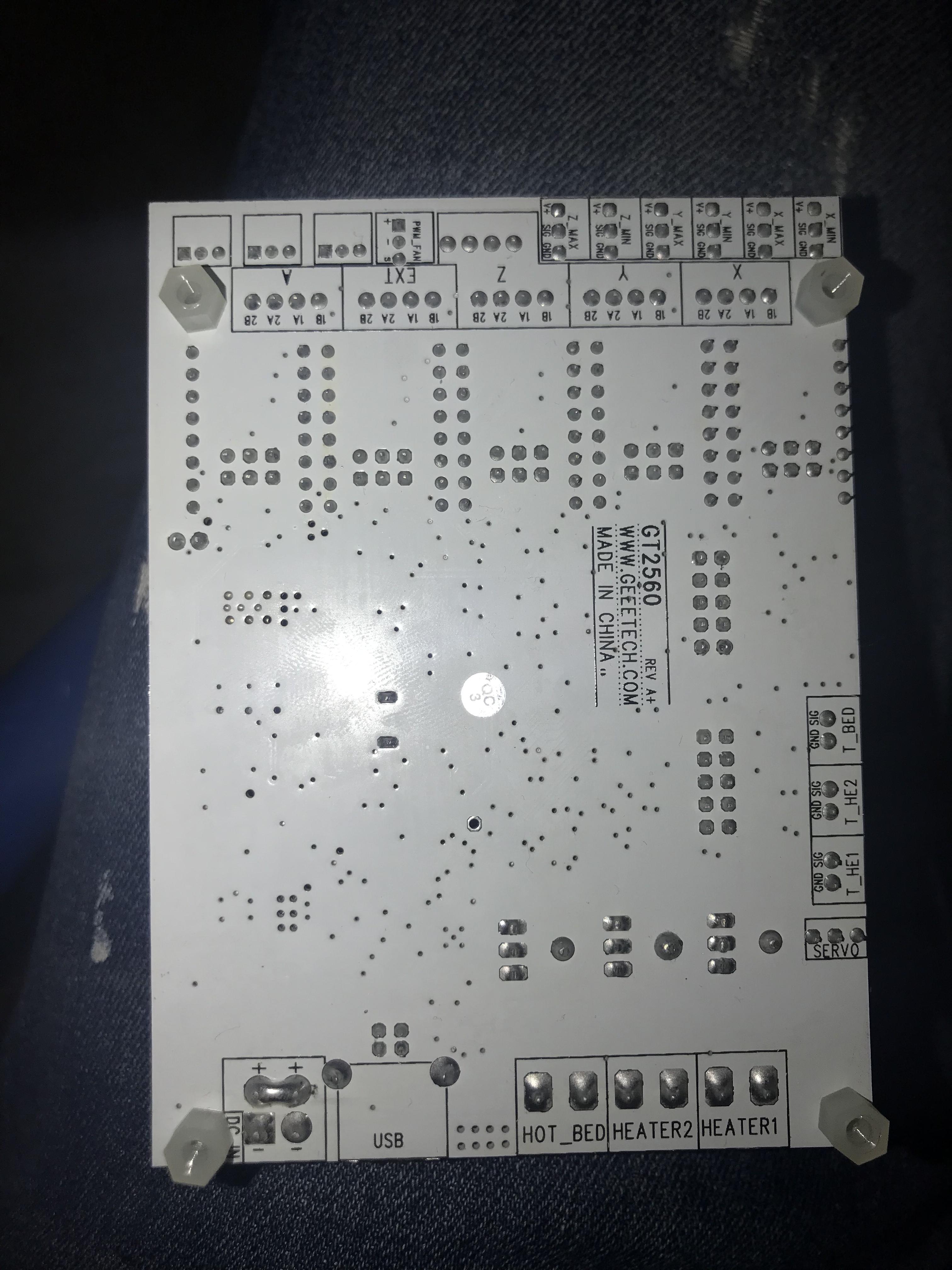

  7. Ecco le foto fronte retro della scheda.
  8. che foto vuoi che ti faccia? Così da poter essere il più preciso possibile

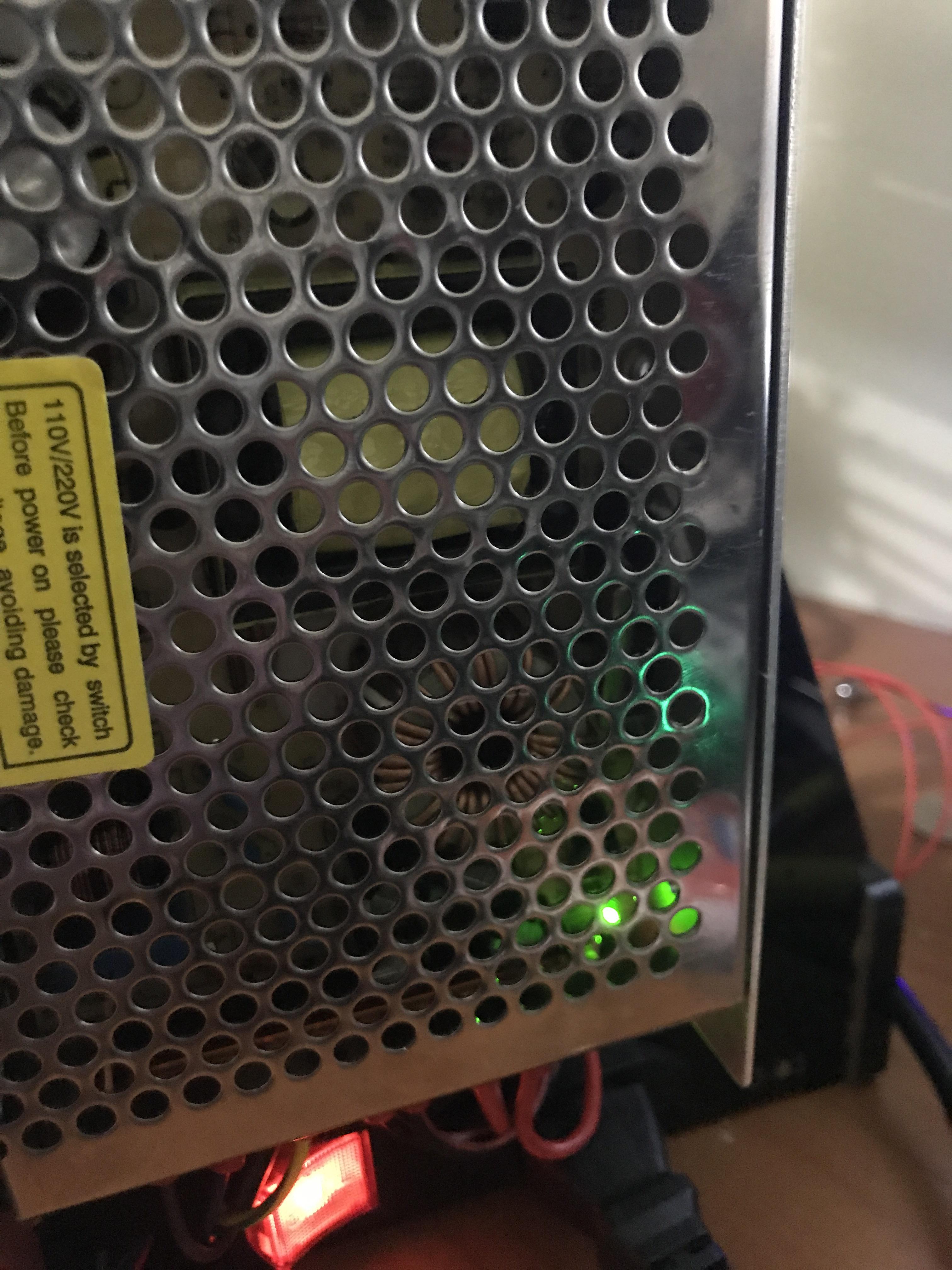

  9. E rimasta connessa solo scheda e alimentatore e la spia verde non appare. Togliendo l’alimentazione dalla scheda la luce verde torna.
  10. Ok ti faccio sapere 😉
  11. Ecco cosa succede se tolgo il connettore dalla scheda. La spia verde si accende.
  12. Buongiorno. Stamattina a mente un po’ più lucida ho dato uno sguardo migliore all’alimentarore per cercare la luce verde, praticamente appena acceso lo switch dell’alimentatore la Luce verde si accende per un secondo per poi spegnersi.
  13. Sono appena tornato a casa e ho accesso la stampante 3D per vedere dove fosse questa luce verde....e la luce verde in realtà non si accende. Che vuol dire?
