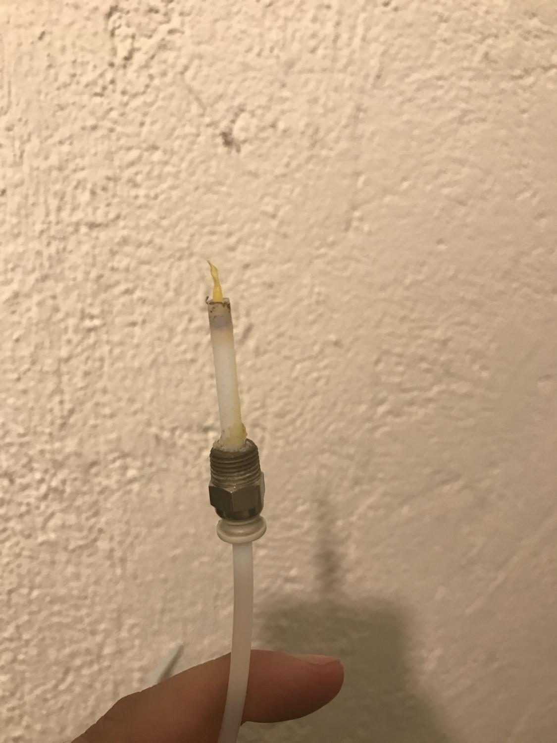

  8. ok ho tentato e pare stampare meglio del solito per ora XD

  10. Diciamo che da quello che ho capito, il mio estrusore si inzozza di quella poltiglia perché il tubo in teflon scivola indietro in qualche modo nella gola, quindi cambiando gola potrei risolvere il problema. Ho visto in un altro post che c’è chi fissa un pezzo di tubo direttamente nella gola, qualcuno l’ha provato questo sistema?

  12. quasi quasi potrei rubardi l'idea XD cmq oggi sono andato in un negozio ad un paio di paesi di distanza a prendere i raccordi professionali e il tubo in ptfe spendendo anche poco quindi top poi arrivo a casa e mi accorgo che il tubo è 4,2 al posto di 4 di diametro e il raccordo dell'estrusore ha il foro di uscita a 2,5 al posto di 4,5 (la cosa fantastiche è che avevo anche mandato il disegno tecnico) mi hanno chiesto cosa mi cambiasse se era più piccolo che tanto ci deve passare l'aria, razza di idioti. 20+20minuti di macchina buttati e mo devo anche portare indietro la roba. 😭 ora come ora ho provato a sentire una ditta che produce pezzi simili e vedo se salta fuori qualcosa, in caso vi aggiorno. altrimenti sapete consigliarmi un buon tubo in ptfe e magari buoni raccordi. mi si è intasato l'ultimo pezzo di tubo ieri quindi per ora sono bloccato
