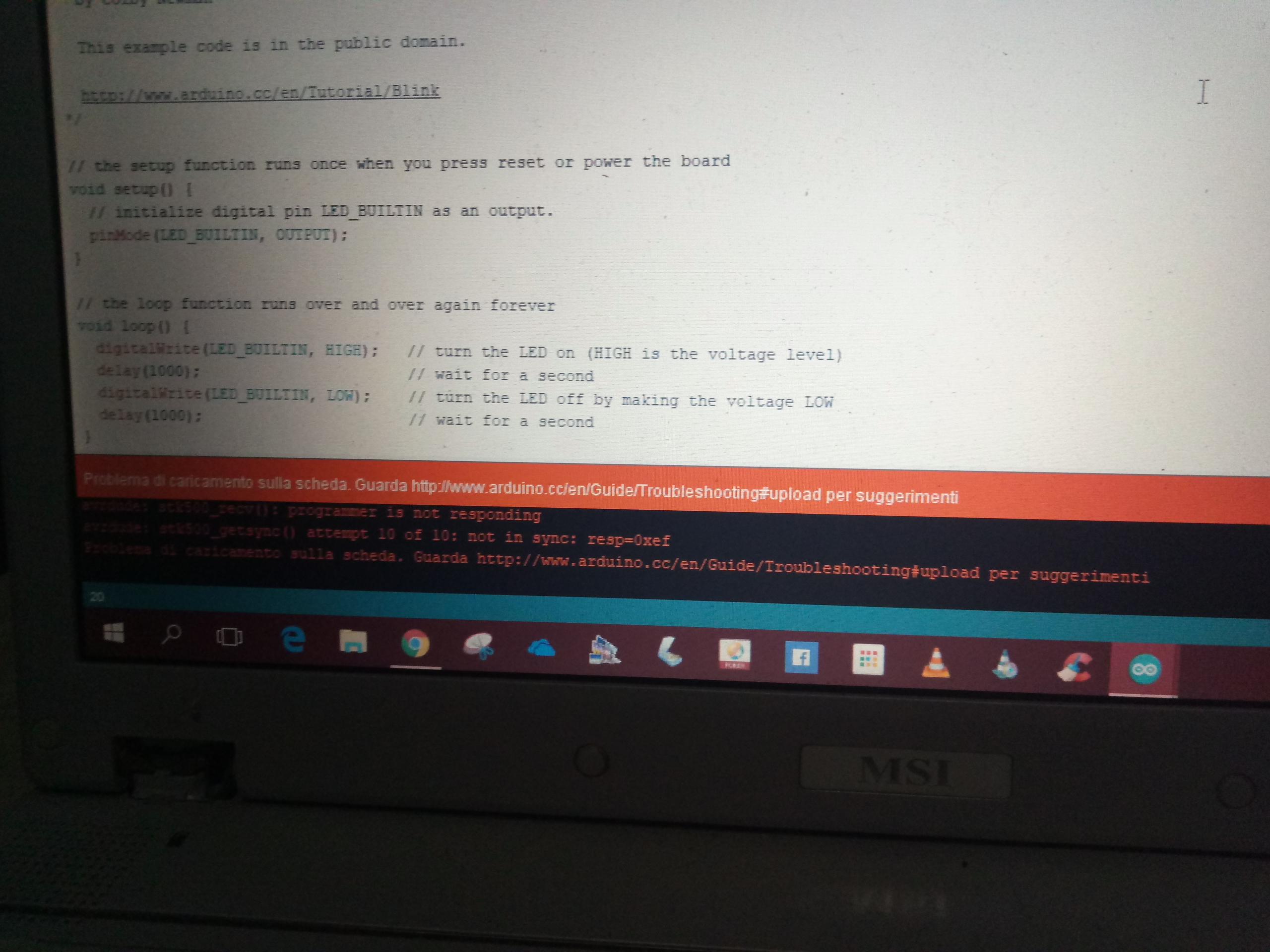

  1. scrivo un altro post piu aggiornato dato che il precedente è andato nel dimenticatoio, per chi non avesse letto, ho un alunar m605 che dopo una stampa é come se fosse crashato lasciando solo 2 linee di blocchi bianchi sull lcd, spegnendo e riaccendendo non succede nulla tantomeno staccando e riattaccando l lcd, ho fatto un check per vedere se il firmware interno era presente ma non ha funzionato, non è apparsa nessuna scritta oltre che un errore...
  2. se inserisco il baud rate non si avvia nulla, non importa quale velocità sia da solo messaggio di errore, e nessun altra scritta, quindi deduco che il marlin non si avvia
  3. la com viene vista ma non riesco a trovare la procedura da fare, blink mi da problemi nel caricamento nonostante la stampante la senta
  4. grazie mille, vi aggiorno dopo se ci riesco
  5. scrivo da cellulare,comunque da errore nel caricamento
  6. provando a inserire blink mi da questo errore..
  7. provo con il reset, ma ciò che intendevo è che riesco a configurare marlin dal software arduino p.s. ho provato con il tasto reset e non va

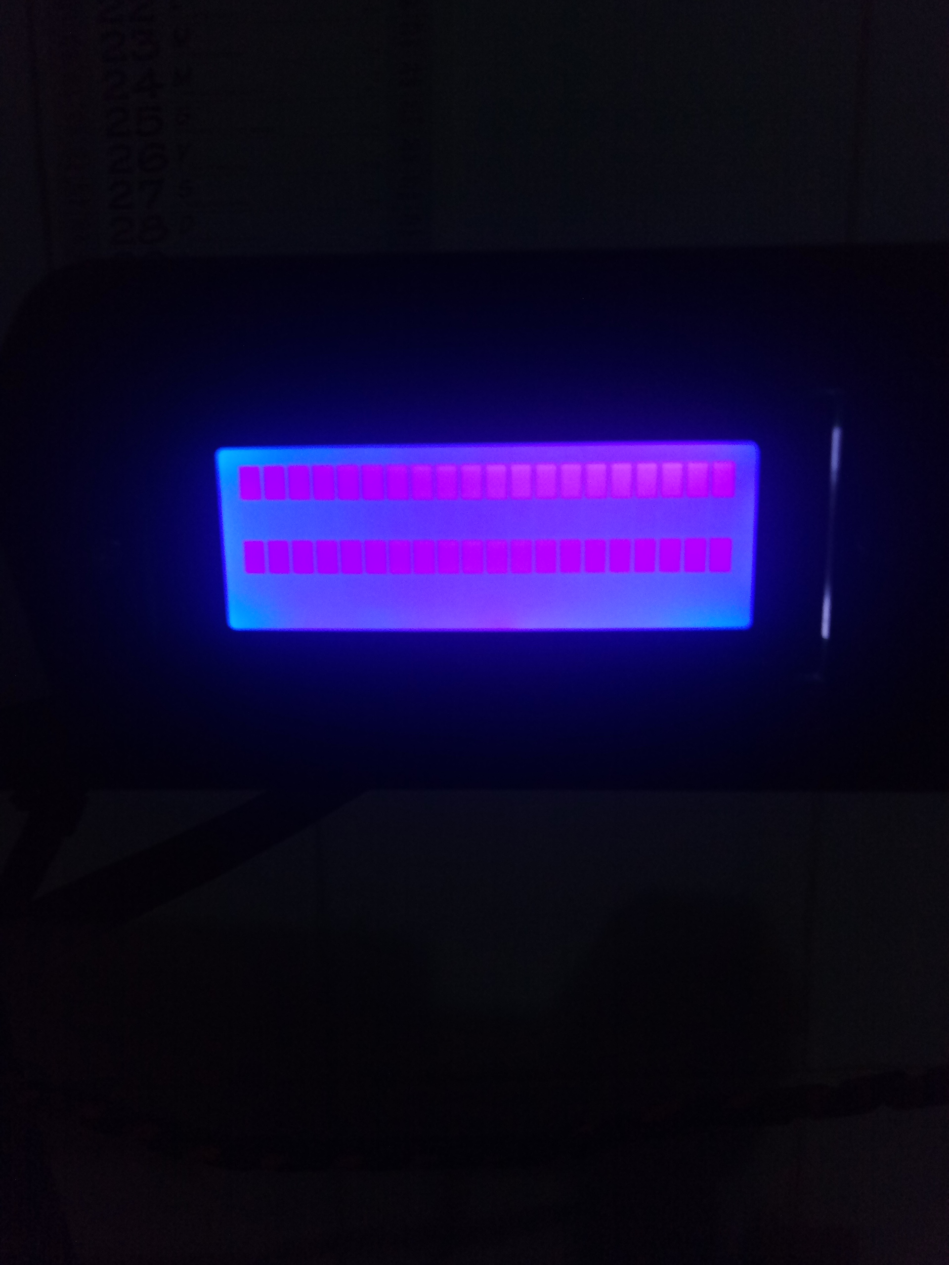

  8. non riesco a farlo, e il display ha solo 2 linee bianche statiche sono impossibilitato a fare qualsiasi cosa, ho controllato tutti i cavi, sono tutti collegati se clicco sui pulsanti non accade nulla, mandando in stampa da pc nemmeno
  9. ciao a tutti circa 1 settimana fa una volta mandata una stampa si è stoppata e sono apparse due linne bianche sull lcd e non posso fare altro, dovrebbe essere dovuto dalla mancanza del firmware, ho provato a scaricare marlin ma non sono in grado di progtammarlo con il software arduino ne con nessun altro, cosa posso fare?

  13. ciao a tutti ennesimo problema della mia alunar m605, dopo aver mandato una semplice stampa mi è successo che la stampa è stata interrota e l lcd non risponde piu ai comandi e presenta solo 2 linee bianche
  14. ho risolto risaldandolo, il cavo staccato era il bianco
