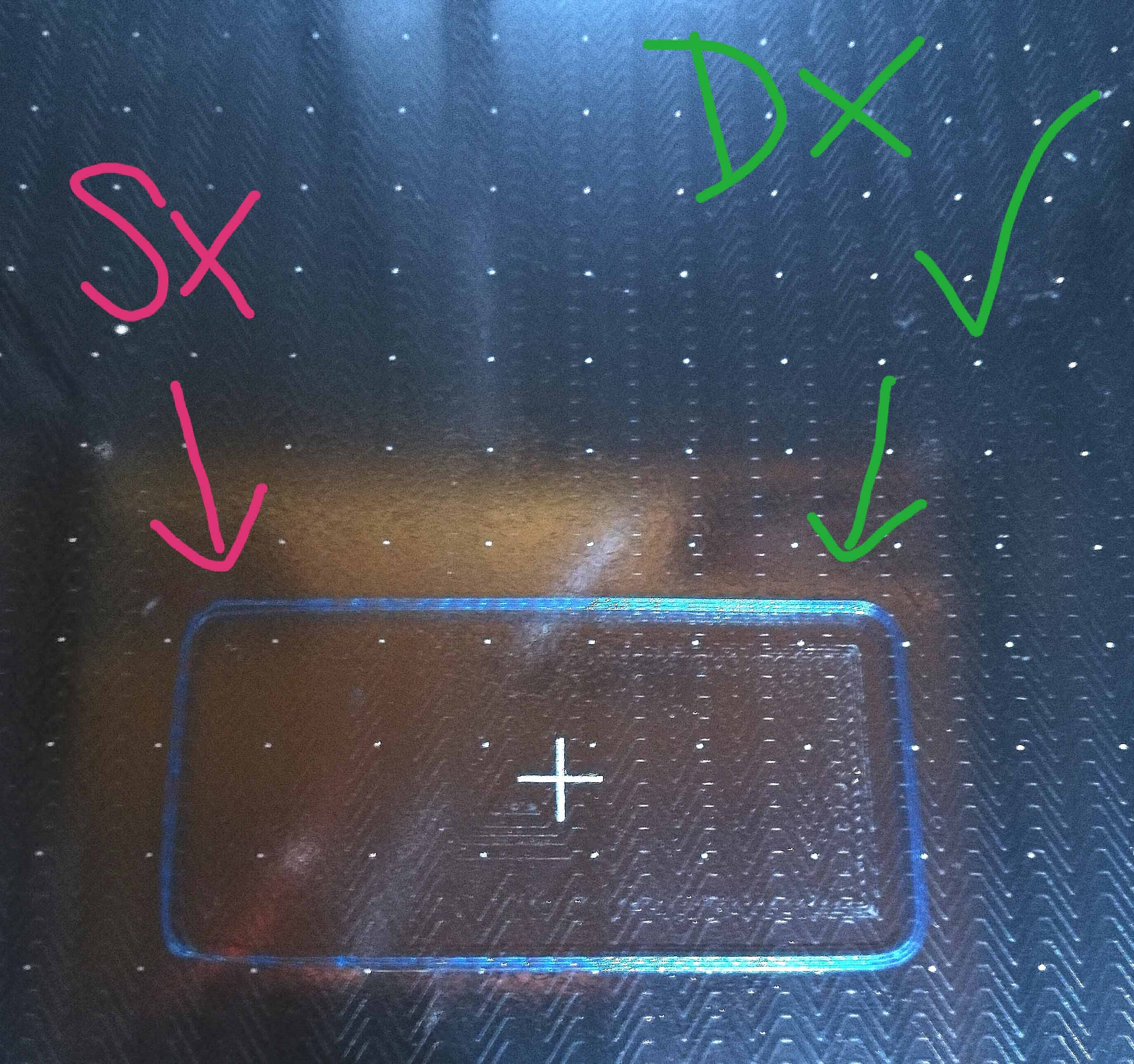

  1. So che questo modello non è stampabile senza supporti ma anche attivandoli il problema non cambia, non riguarda solo questo file ma anche altri!

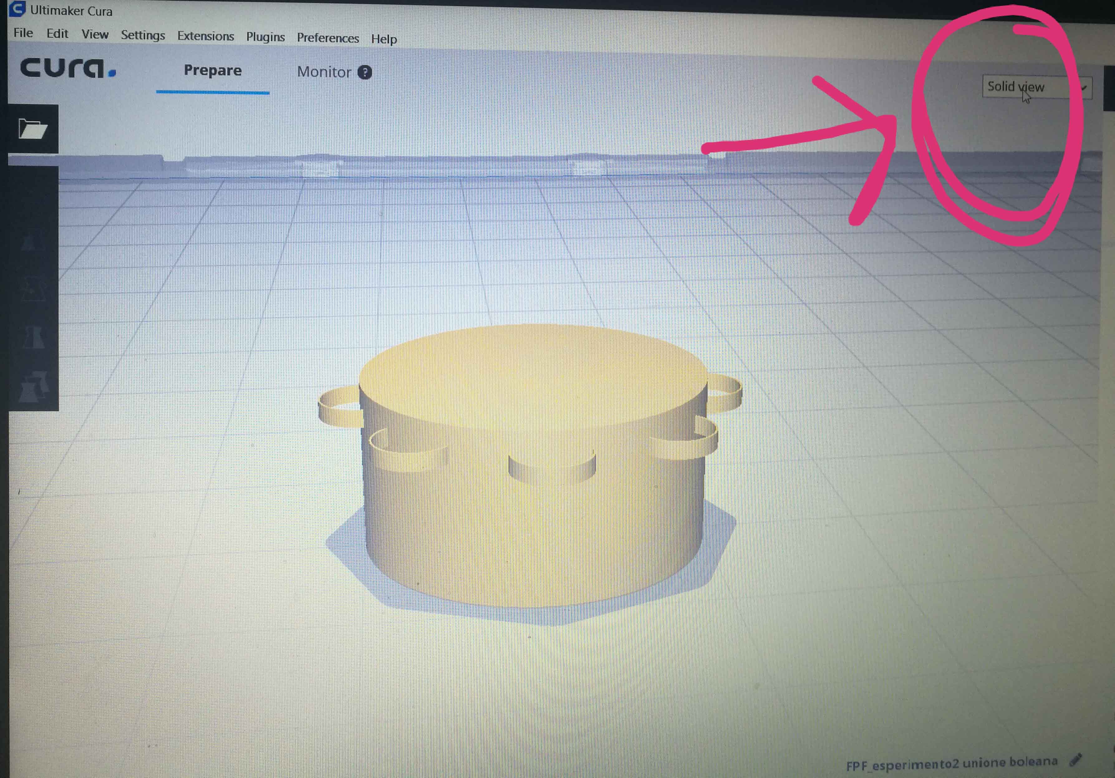

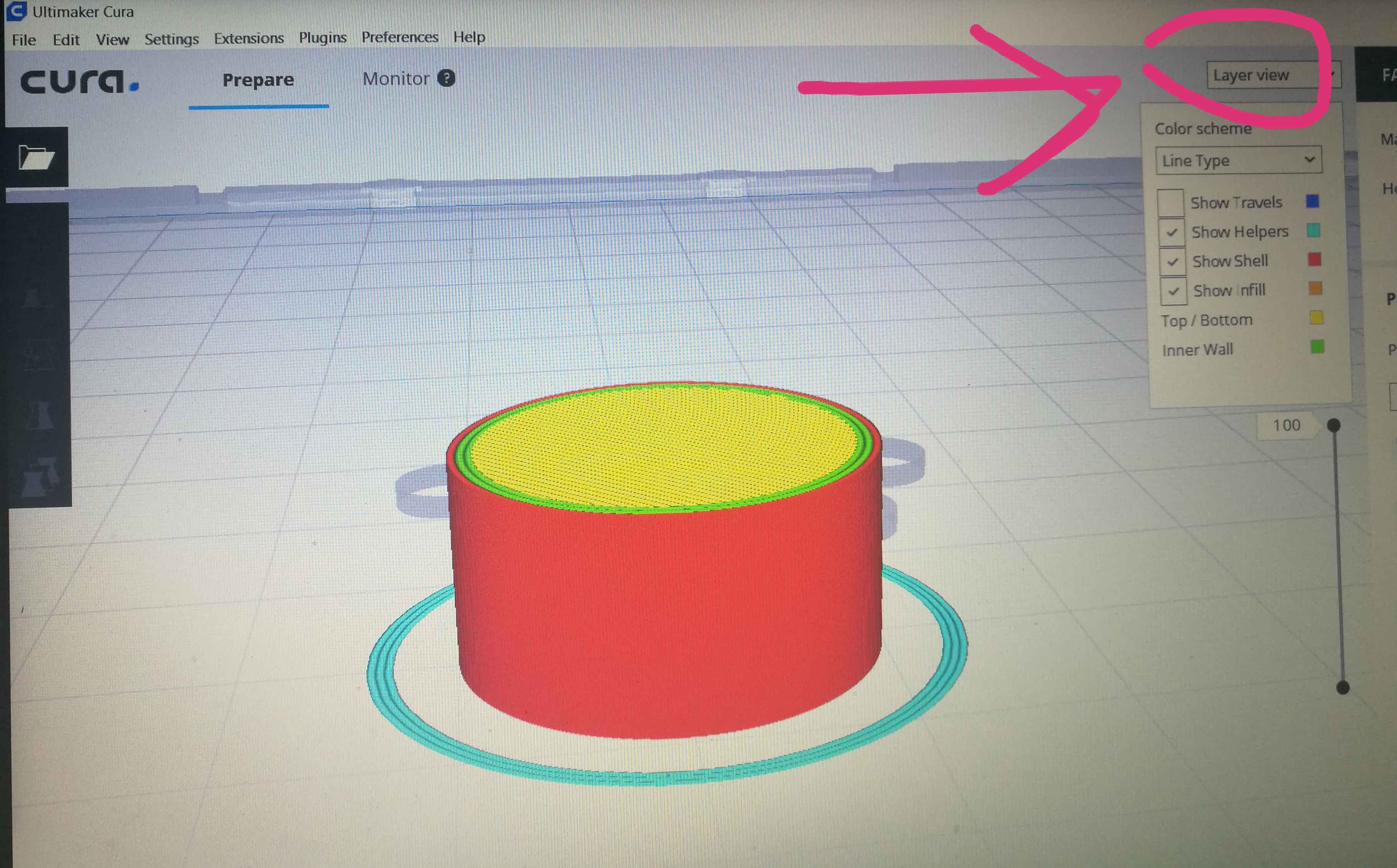

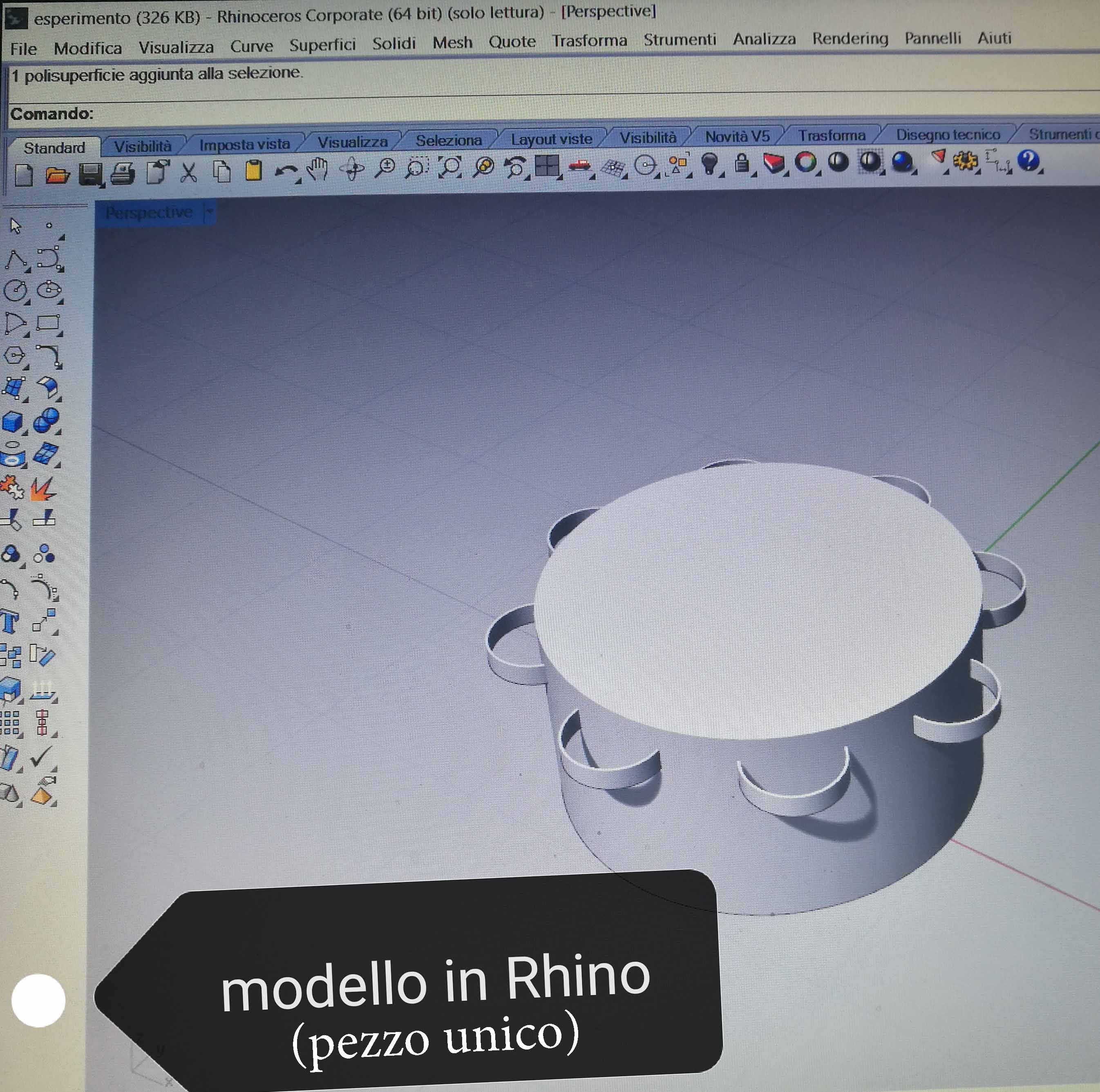

  2. Buongiorno, solitamente modello con solidworks ma per necessità ho dovuto iniziare a modellare con Rhinoceros e ho cominciato ad avere problemi inserendo il file STL nel programma Cura. Se modello tramite Solidworks non ho problemi ma quando creo un modello tramite Rhinoceros spesso mi capita che portando il file in Cura non tutte le parti sono visibili. Impostando SOLID VIEW (in Cura) visualizza tutto il modello ma impostando LAYER VIEW mostra solo il cilindro centrale, infatti stampando il pezzo è come se gli altri elementi circolari non esistessero. Qualcuno sa per caso dirmi cosa sbaglio? Dipende da qualche impostazione nell'esportazione da rhino??
  3. Grazie della risposta! Ho rilivellato il piano con conferma da parte del sistema operativo della mia fabtotum che l'operazione è andata a buon fine ma purtroppo il problema persiste. ---------------------------- Aggiorno che sono riuscita a risolvere il problema facendo depositare il primo strato ad una velocità inferiore e aumentando la temperatura del piatto e dell'ugello.
