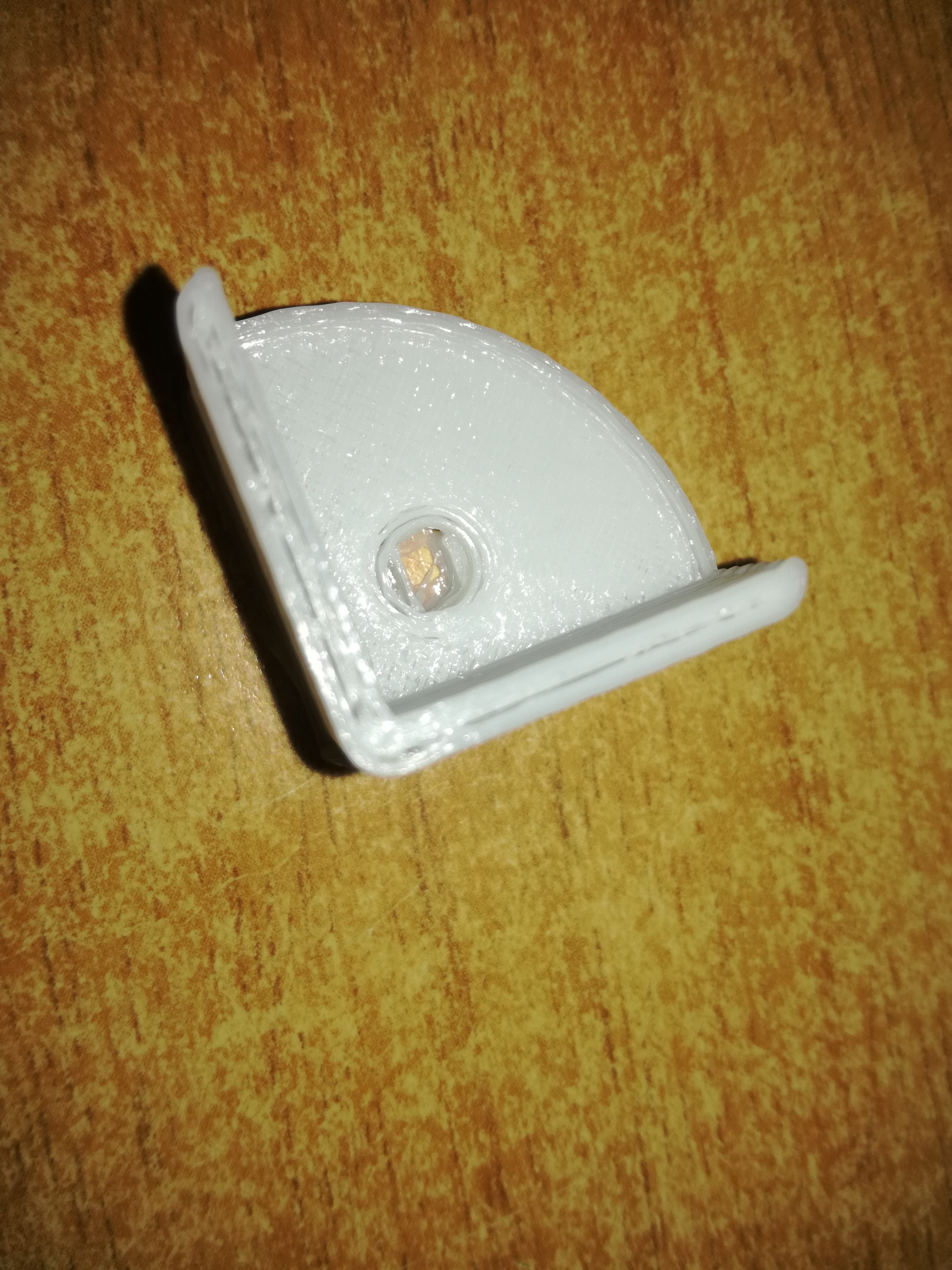

  1. Ciao, ti scrivo solo ora perchè ho avuto qualche problemino nel cambiare il gruppo di trascinamento, in quanto l'ho dovuto adattare alla piastra presente sulla mia stampante, in oltre ho dovuto cambiare anche gola e ugello, ti ringrazio tanto per il tuo aiuto, il problema dei missing layers è svanito, ora stampa che è una meraviglia anche se, ho notato una stranezza quando stampo oggetti rotondi, gli strati non si uniscono tra di loro e c'è un vuoto , come se la stampante non fosse calibrata , sapresti dirmi se è risolvibile? tante grazie

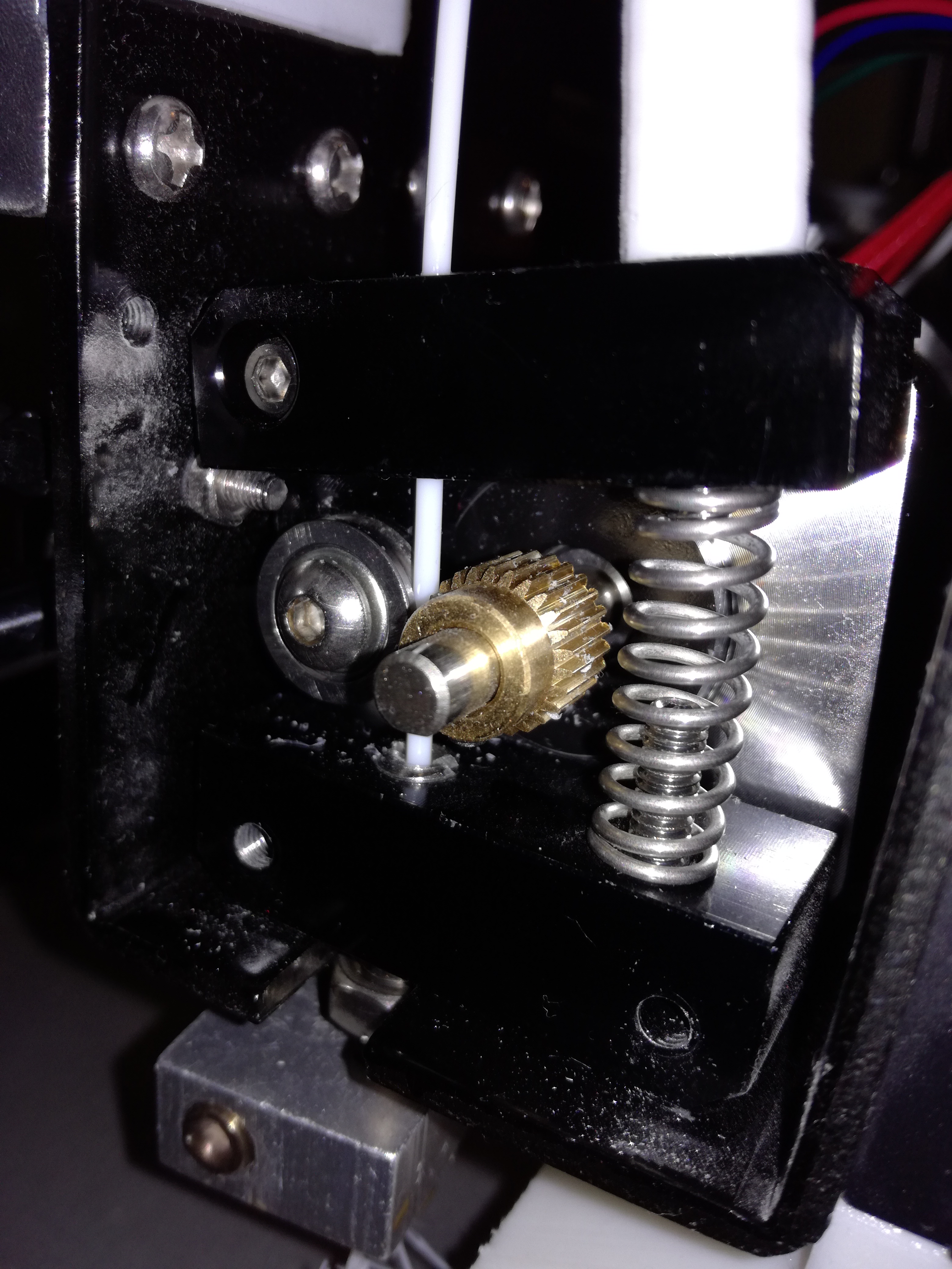

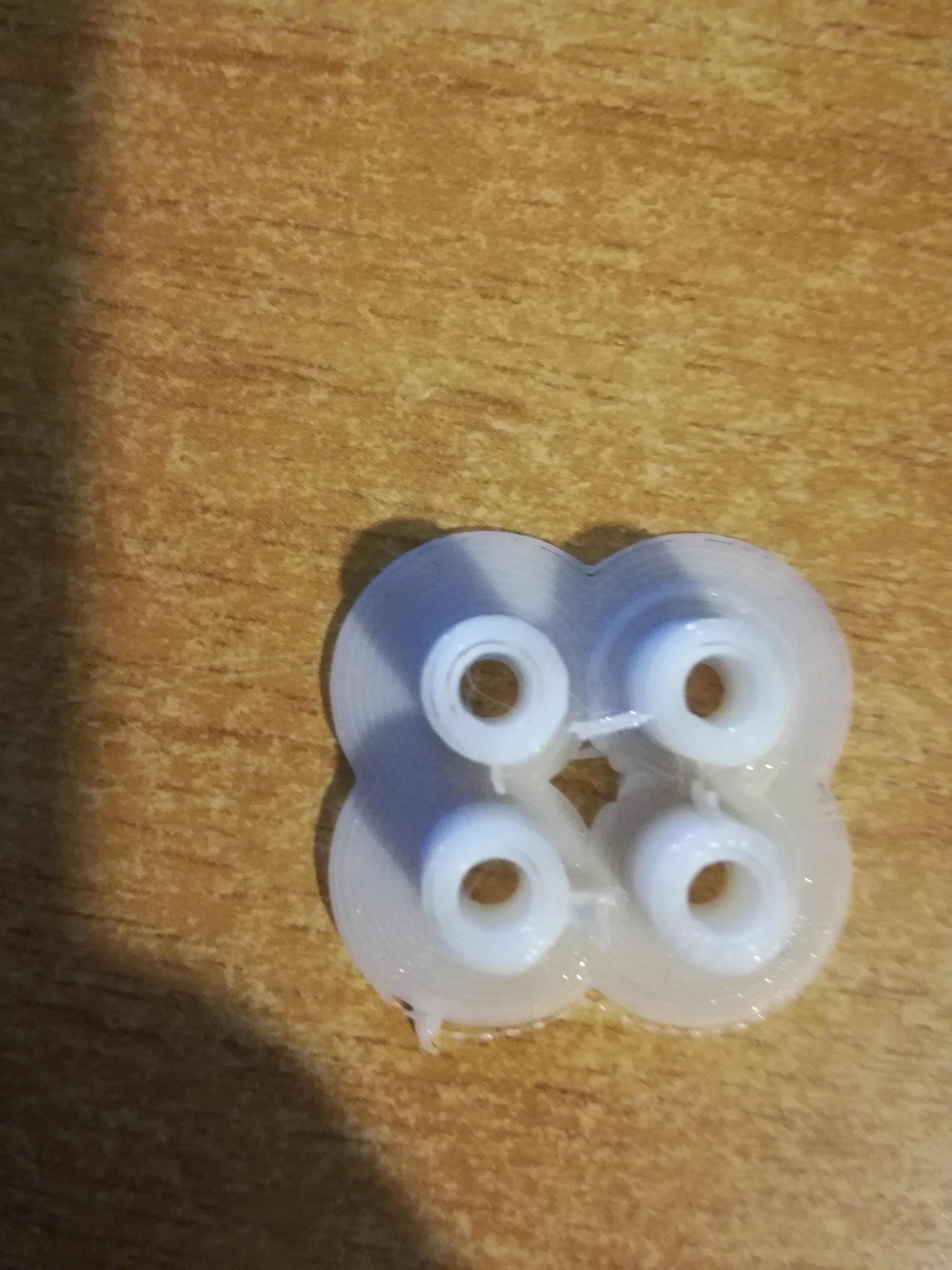

  3. Ciao, grazie per la tua risposta, ho letto il post e mi son messo a stampare i supportini del piatto, anche stampando quelli ho trovato problemi e strati mancanti, inoltre ho notato che , come nel caso di quell utente anche a me si formano delle grumi ce fanno da spaziatori tra gli strati... ho controllato il gruppo di trascinamento ed è in alluminio, ti allego anche una foto .. scusa la polvere , dopo la foto ho pulito tutto qui invece gli angoli che ho stampato

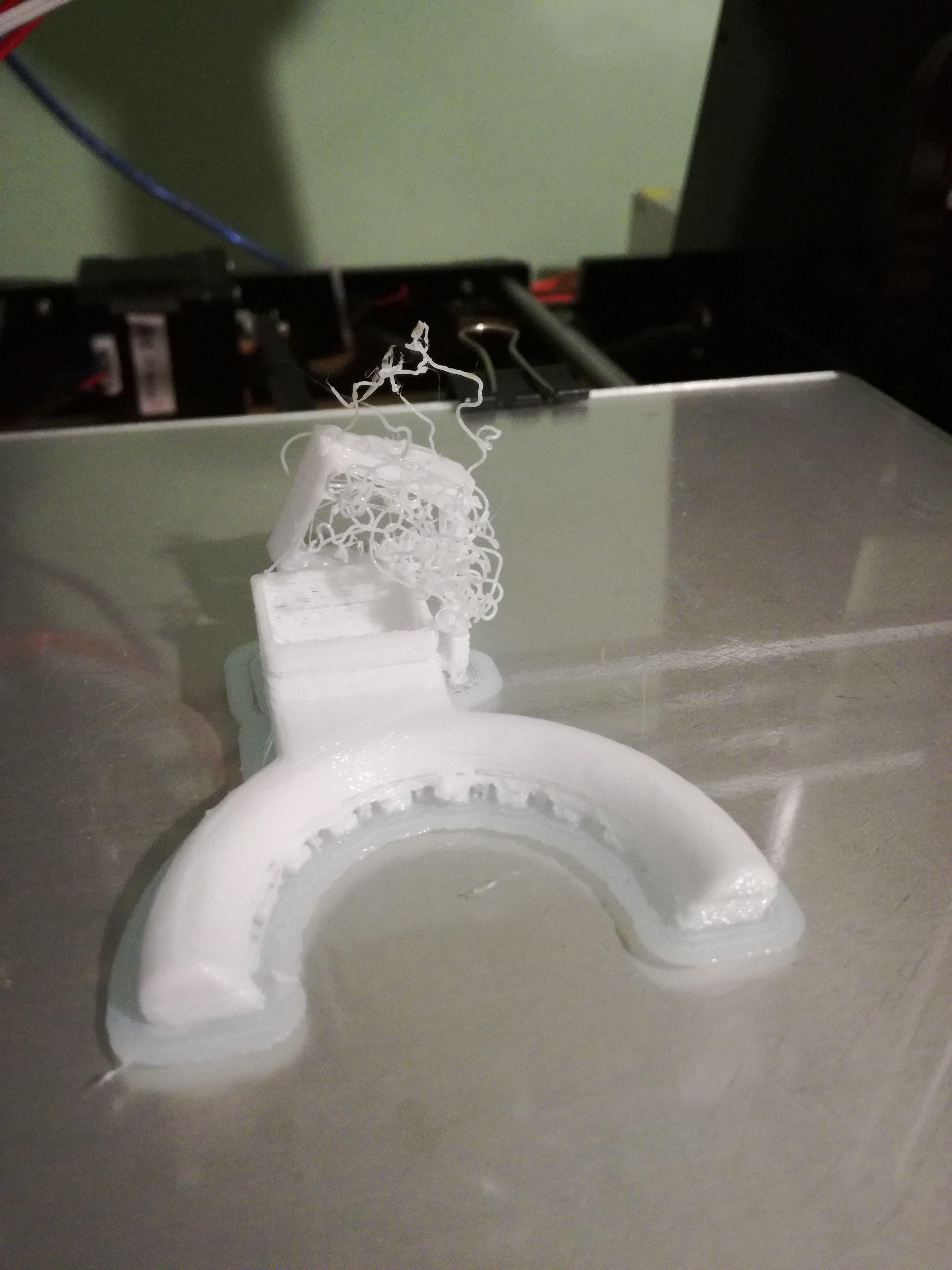

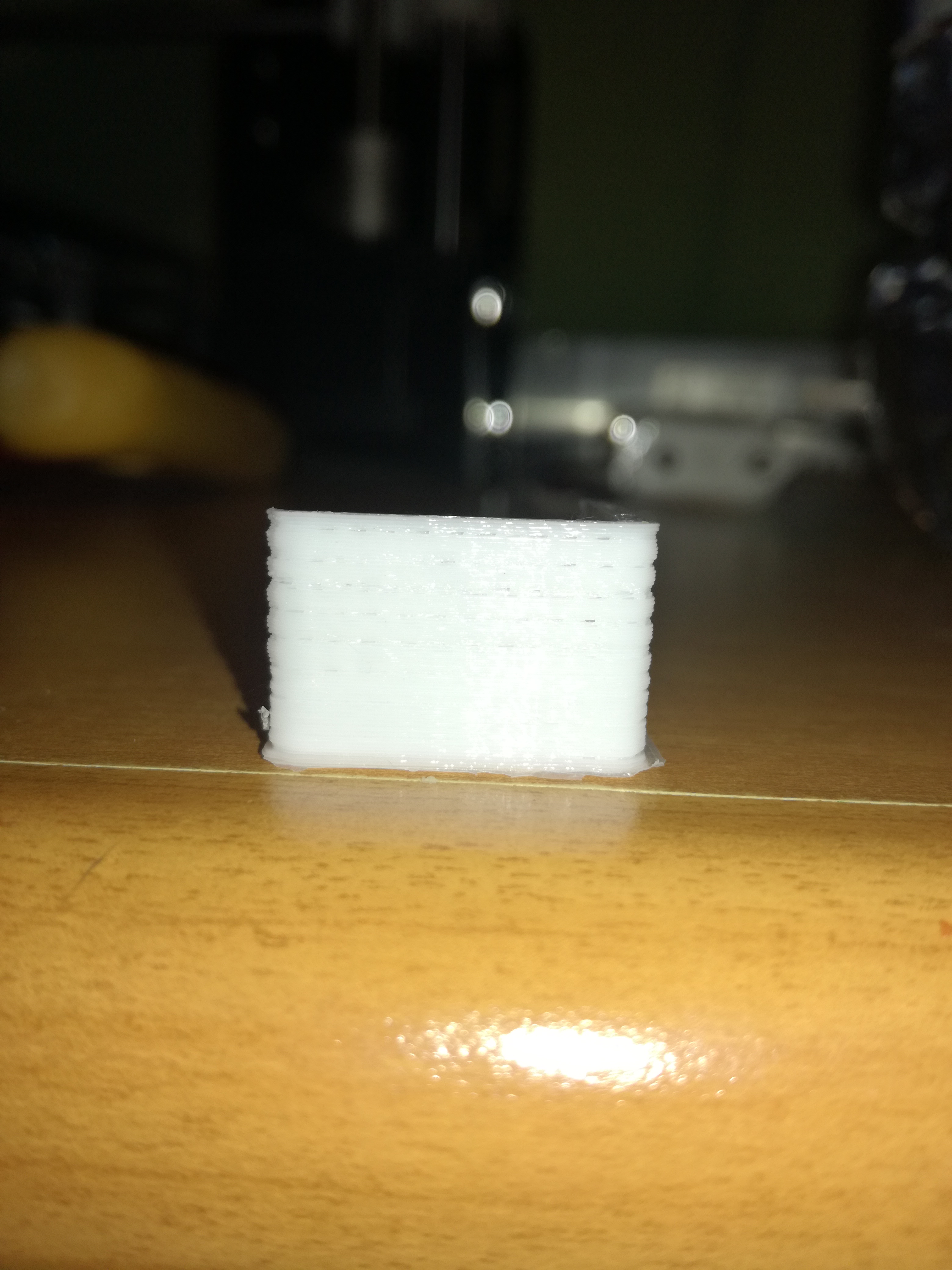

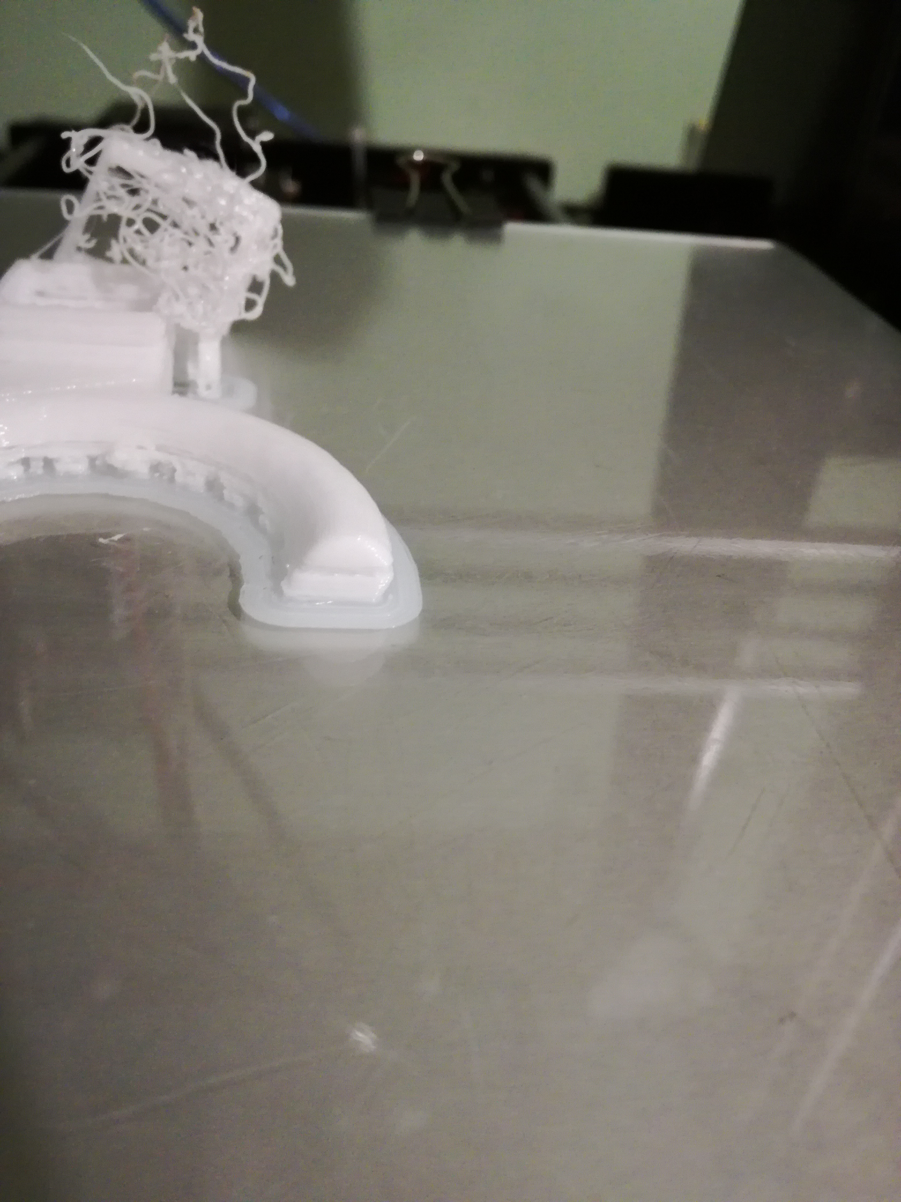

  4. Salve, sono da poco entrato nel mondo della stampa 3d, approfittando di un'offerta su una anet a8 . ho googlato un pò in giro ed ho trovato alcuni aggirnamenti da stampare, nel momento in cui stampo qualcosa ho dei seri problemi di strati mancanti. è come se la stampante non fornisse abbastanza pla durante la stampa. Come impostazioni cura uso: 200°estrusore 50° piatto 60 mm/s velocità stampa 60mm/s spostamenti 0.2 altezza layer , 1.2 di spessore pareti e spessore inferiore e superiore .... vi allego le foto... nel momento in cui ha stampato la parte superiore del fan duct ha saltato talmente tanti strati da spezzarsi
