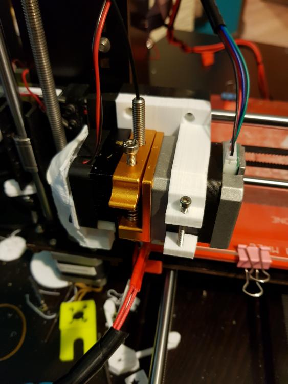

  2. il filo mi hai detto che ha gioco vero ? non è che ad un certo punto si tende troppo e non lo tua bene il macchinario ? manda una foto completa della macchina

  6. anche a me il mirto! @Yukimura Sanada io avevo il tuo stesso problema: ho inizialmente risolto svitando leggermente la vite del gruppo di trascinamento (quella a sx), dovrai fare molte prove per trovare il settaggio ideale, ma magari (come a me) ti va di fortuna e al primo tentativo risolvi! quello che propone @alep (attualmente intaggabile) è la soluzione che ho adottato successivamente: sicuramente dovrai montare motore e ventola al contrario rispetto all'attuale, e altrettanto certamente dovrai stamparti un supporto alternativo a quello attuale (quello nero col blocco di alluminio, e altrettanto certamente dovrai avere delle gole da 0,6 per poter facilitare l'ingresso del filamente. se tutto va male (come a me), dovrai cambiare anche l'hotend a meno che quest'ultimo non abbia la gola filettata (e non liscia come nel mio caso). ti allego il file del supporto da stampare nel caso volessi farti tutto sto lavoro :D DRU-3-D.obj

  10. se è quella che poi "nasconde" al suo interno il millerighe, si! ma non stare a rimontare tutto, compresa la ventola etc... monta solo il blocchetto al motore , assicurati che la temperatura sia sopra i 170° C e poi fai partire solo l'estrusore ... a quel punto vedi subito se funziona e hai un accesso migliore per regolare ps, anche quando il piano è troppo attaccato all'ugello il motore scatta e il materiale può o non uscire o uscire male (per questo uso la carta, almeno ho un minimo spessore in più )
  11. io ancora non ho sentito nulla di simile ma sono da poco anche io in questo mondo ! non allentare i grani della ruota dentata, altrimenti se non fa bene presa sull'albero del motore gira a vuoto. la vite che devi allentare è questa : provaci! un tentativo alla volta

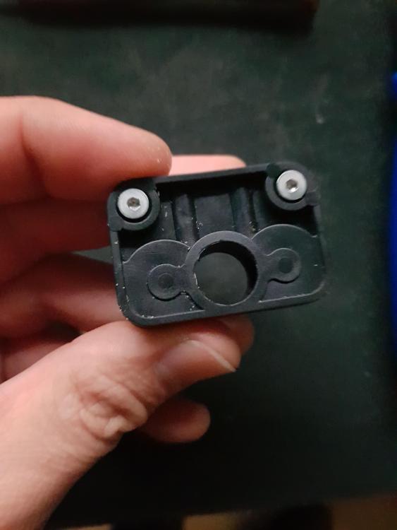

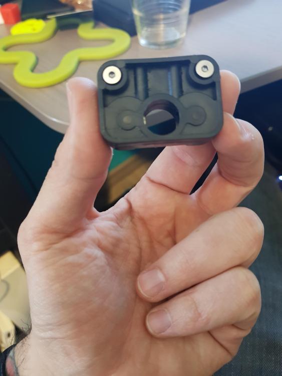

  12. allora si è proprio quel millerighe li : se troppo stretto , il materiale rimane troppo fermo e scatta se troppo lasso, non lo trascina e indovina ? non scende ( però non scatta) di conseguenza viene da pensare che sia troppo stretto , prova ad allentare la vite (quella della mia foto) di un mezzo giro alla volta, sicuro la quadra dopo qualche tentativo di trova! è successo anche a me eh, per questo te lo dico! il blocco invece, terza foto, dovrebbe essere nativamente abbastanza stabile... nel mio caso posso assicurarti che lo era. è vero che pesa, ma è abbastanza allineato ... al peggio puoi cercare un sostituto e stamparlo ... questo è il mio attuale
  13. intendo questo la vite di sx se è troppo stretta a volte da problemi al trascinamento del filo idem se troppo larga quella di dx.dovrebbe essere vuota , cioè non c'è il perno di trascinamento confermi ?
