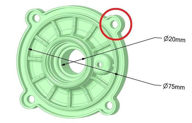

  1. Grazie , come tutte le sperimentazioni oltre i soliti "schemi" è senz'altro interessante. Io da sempre sono per il.... "cogli spunti da esperti ma ragiona con la tua testa e prova a spingerti oltre". Ecco perchè ho provato a stampare le testate di questo cilindro (un prototipo del mio Cliente) con la resina. In passato lo stesso Cliente si è servito di modelli stampati in SLS ma le problematiche sono sempre state la tolleranza (che richiedeva di conseguenza una post lavorazione al tornio e/o fresa) e le superfici poco liscie che non garantiscono la perfetta aderesnza delle guarnizioni di tenuta. Il fatto curioso è che quelle testate che ho stampato con la misera resina sunlu nylon like, hanno retto ad una pressione di collaudo di 32 bar, il punto debole (cerchiato in rosso) è stato in fase di assemblaggio del cilindro quando è stato serrato il bullone di fissaggio. Per portare a termine il collaudo ci si è serviti di una rondella larga per trattenere comunque la testata contro al cilindro. E' evidente che la rigidità/fragilità residua ha fatto crepare il materiale a causa della forza raggiunta dal bullone M6. Probabilmente se avessi eseguito io l'assemblaggio del cilindro, non avrei fatto crepare la testata ma per il montaggio in azienda le cose devono essere a "prova di mulo". La mia ipotesi è stata appunto, se riesco ad avere un materiale che accetta una certa flessione, riesco nel mio intento. Lunedi dovrebbe arrivare la resina Onyx Impact Plus di PHROZEN, il tentativo lo faccio subito. Ciao
  2. Ho l'account su 3DJake e di resine nere (colore da richiesta cliente) LIQCREATE c'è questa ma ha uno shore D60 che mi sembra poco https://www.3djake.it/liqcreate/tough-x Quindi ho optato per questa della PHROZEN (speriamo in bene) con SHORE D72 https://www.3djake.it/phrozen/onyx-impact-plus Poi vediamo, la prima costa 167 euro/l, la seconda costa 139 euro/l Considera che per le prove che ho fatto invece ho usato questa della SUNLU https://www.amazon.it/dp/B09RWN496V?ref=ppx_yo2ov_dt_b_product_details&th= Provo ed aggiorno il forum. Ciao
  3. Parlo di weerg : fatti realezzare 2 campioni in PA12 (loro hanno le MJF della HP ) scelto il profilo con finitura top, arrivati pezzi con le quote come descritto sopra , li ho chiamati per capire (certo non per criticare) e la risposta e stata quella dei 3 decimi di tolleranza. Il PA12 in sinterizzazione è stata una indicazione del Cliente, sono io che gli ho proposto di provare con la stampa a resina La LIQCREATE ....ok , una prova la faccio I miei committenti sono per lo più piccoli artigiani da 50 pezzi alla volta, come lo sono io , la mia macchina più costosa (FDM) è una da 8000 e rotti euro, quindi non posso certo pensare di competere con i services di stampa con macchine a resina daylight, semplicemente ho da sempre cercato di fare l'eccezione e qualche volta ci sono riuscito. Comunque la prova LIQCREATE la faccio , poi ti aggiorno. Grazie
  4. @FoNzY sul fatto che la stampa sls possa essere più economica hai ragione, ho gia fatto fare gli stessi pezzi ad un service di stampa on line molto prestigioso e quotato ma i pezzi prodotti (in PA12) che comunque costano il giusto, richiedono purtroppo una post lavorazione importante, a causa di tolleranze dimensionali dichiarate di +/- 0,3 mm, tolleranza che in certi casi come il mio sono inaccettabili. Per farti un esempio riferendomi alla testata anteriore del cilindro pneumatico il foro dello stelo da 20mm è risultato essere 19,7mm ed ha richiesto una operazione di passaggio al tornio prima con punta e poi con allesatore (e per fortuna che il tornio io ce l'ho in casa). Con la precisione di una resina stabile è bastato un passaggio veloce a mano con allesatore. Per questo motivo mi piacerebbe sapere se con il giusto procedimento e/o la giusta resina (meno rigida e quindi meno fragile) potrei raggiungere i risultati che mi servono. In merito alla resina che ho utilizzato in effetti si tratta di una resina da 46 euro/l (andava fatto un test iniziale), tengo a dire che non avrei problemi a spendere anche il triplo per raggiungere il mio obbiettivo e magari anche ad acquistare una macchina più prestante. A questo punto approfitto per farti una domanda, secondo la tua esperienza una resina con queste caratteristiche esiste ? Perchè quando guardi i dati tecnici sembrano tutte perfette. Grazie comunque.

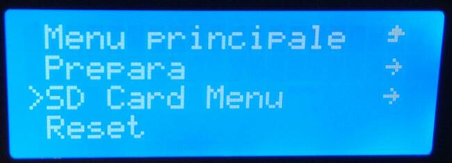

    Ho trovato la soluzione ai "disturbi" della mia NG, la causa iniziale é stata il controller display originale che ha smesso di leggere correttamente la Memory card, ne ho poi acquistato uno su Amazon, che ahimè é risultato difettoso e quindi mi ha spiazzato un attimo (la sfiga é sempre in agguato) . La situazione non mi convinceva e ho deciso di acquistatare un'altro display identico al primo e questo ha funzionato perfettamente da subito. Questo display, rispetto all'originale, ha però i connettori orientati perpendicolarmente al PCB anziché paralleli e sporgendo rischierebbero di entrare in collisione con il gruppo di estrusione (stampando modelli di grandi dimensioni). Ho quindi deciso di installare il display nuovo al di fuori del telaio della stampante in un box modellato da me, a sbalzo, fissato agli stessi fori di fissaggio del vecchio display. Questo box per coloro che ne avessero bisogno lo possono trovare in formato STL sul mio thingiverse al seguente indirizzo : https://www.thingiverse.com/thing:6282371/files Sotto la foto del risultato, nella foto manca solo la sistemazione dei cavi, ma avevo bisogno di rimettere in stampa la macchina. Appena potrò farle fare una pausa sistemerò anche quelli. P.S. nel box ho reso più udibile il buzzer lasciandolo visibile dall'esterno ed inoltre ho reso disponibile anche il pulsantino per il reset rapido. Lunga vita quindi (ancora) alla mia Sharebot NG 😉

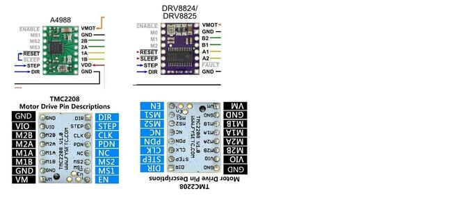

    Ma per quello che mi riguarda Leo non ho mai ricercato la silenziosità ma la funzionalità/affidabilità e quando ho cambiato nella NG un paio di driver l'ho fatto solo dove mi serviva una corrente maggiore per motori più potenti, i DRV8825 possono gestire 1,5A/fase in continuo contro 1A degli A4988. Poi se ad un certo punto la macchina funziona perfettamente, ritengo che dannarsi a provare altri driver non valga la pena tanto più che tra 8825 e 4988 i pin corrispondono pari pari (sono intercambiabili/compatibili configurando opportunamente i jumpers sotto di loro e tarando la vref), mentre i TMC2208 hanno i connettori rivolti dal lato del chip e del trimmer per tarare la VREF e quest'ultimo lo si raggiunge attraverso un forellino da 1,5mm (non esattamente comodo). Inoltre i TMC2208 vanno inseriti negli zoccoli in senso rovesciato rispetto agli 8825 e 4988 per far corrispondere i pin sul controller (l'immagine che allego chiarisce il concetto). I TMC2208 gestiscono correnti di 1,4 A, i DRV8825 di 1,5A quindi il vantaggio in termini di potenza non c'è. Concludendo, optare per i TMC2208, come diciamo dalle mie parti ..... "l'è più la fadiga che al gùst" (è più la fatica che il gusto). Dovendo però migliorare piuttosto, penso che opterei per provare i TMC2209 che arrivano a 2A/fase, costano qualche euro in più ma almeno si possono fare la differenza. Ciao Leo Ciao Leo
  15. Marco B.
    Mods per Sharebot NG
    @dodden in questo link trovi ben spiegato i concetti microstepping, coppia motore a diverse impostazioni, ecc https://www.lillia.net/step-microstep-sub-microstep-torque-treccia-bocconcini-la-bufala-servita/ In quest'altro trovi info per tarare la VREF (c'è anche un video che però non ho guardato del tutto) https://www.foxsource.it/guida/calibrazione-vref#:~:text=- DRV8825 %2F LV8729&text=Per trovare la vRef corretta,finale sarà 0%2C68v approssimata. Appena possibile trovo i miei appunti sulla VREF anche se però questa è dipendente (in relazione) alle caratteristiche del motore Ciao

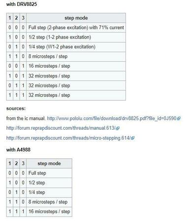

    Da questa foto hai già montato i driver DRV8825 e se i jumpers sono tutti inseriti come da foto hai attualmente una impostazione a 1/32 di step perché quella con tutti i ponticelli inseriti era la impostazione a 1/16 di step riferita ai drivers A4988 precedenti. Come ti ha consigliato anche @FoNzY e ti ho detto anche io più su , ti consiglio di non spingere troppo il microstepping perché perdi in coppia del motore. Con i DRV8825 per restare ad una suddivisione di 1/16, devi togliere i jumper 1 e 2 (vedi tabella allegata, e lo devi fare sotto a tutti i nuovi DRV8825). Considera che io ho cambiato solo i due driver di estrusore e asse Z (usando gli 8825) e sono rimasto ad un microstepping impostato a 1/16 ad eccezione dello Z in cui ho impostato 1/8 di step. Considera che con una impostazione in full step il motore sviluppa il massimo della potenza ma aumenta la rumorosità in funzionamento. Con una suddivisione a 1/32 la rumorosità cala drasticamente ma il motore perde parecchia coppia
  17. Marco B.
    @doddenSe il nema 17 è da 1,8°/step (200 step/giro), nel firmware non devi cambiare gli step/mm in relazione a questo, perché anche il motore che hai tolto è da 200step/mm. Piuttosto devi intervenire nel firmware se cambi l'impostazione del microstepping con i jumpers sotto ai driver. Nessuna formula quindi ma solo un ragionamento che tenga conto del numero di passi/mm del motore e della suddivisione (microstepping) che vuoi impostare sulla scheda controller. Per il convogliatore ha ragione @lan , fai attenzione perché se è troppo ingombrante quando fai una stampa molto ampia vai a sbattere facilmente contro la scheda del display (già capitato ad un altro utente i altra discussione) Questo è il mio sul mio thingiverse https://www.thingiverse.com/thing:4321593 funziona bene soprattutto se vuoi lesinare sui supporti quando stampi sottosquadri credo l'abbia usato anche Leo

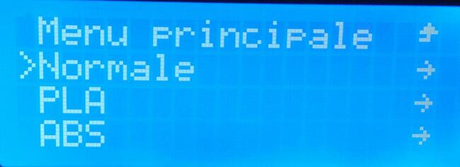

    Ecco quello che devi vedere/selezionare perché la NG esegua pari pari il tuo GCODE, ciao .

    Per quanto concerne i rari riavvii della stampante anche io, come suggerito da @lan, mi concentrerei sull'alimentazione compreso anche il serraggio di tutti i morsetti, sia sul controller che sull'alimentatore (alla ricerca di eventuali falsi contatti). Controlla anche che i connettori dei due cavi flat del display siano inseriti bene (da ambo i lati). Ora perdonami se ti faccio una domanda banale che mi permetto solo perché dici di aver riesumato la NG dopo parecchio tempo, quando parti in stampa e dal menu principale selezioni "Sd Card Menu" , dal sottomenu che si apre selezioni "NORMALE" giusto ? (non PLA o ABS che hanno temperatura estrusore preimpostata) "NORMALE" è l'unica modalità che esegue pari pari il tuo GCODE come lo hai creato con lo slicer. Per gli altri bug di cui parli cerca di essere più specifico o magari stampa qualcosa e postane le foto. Ciao.
