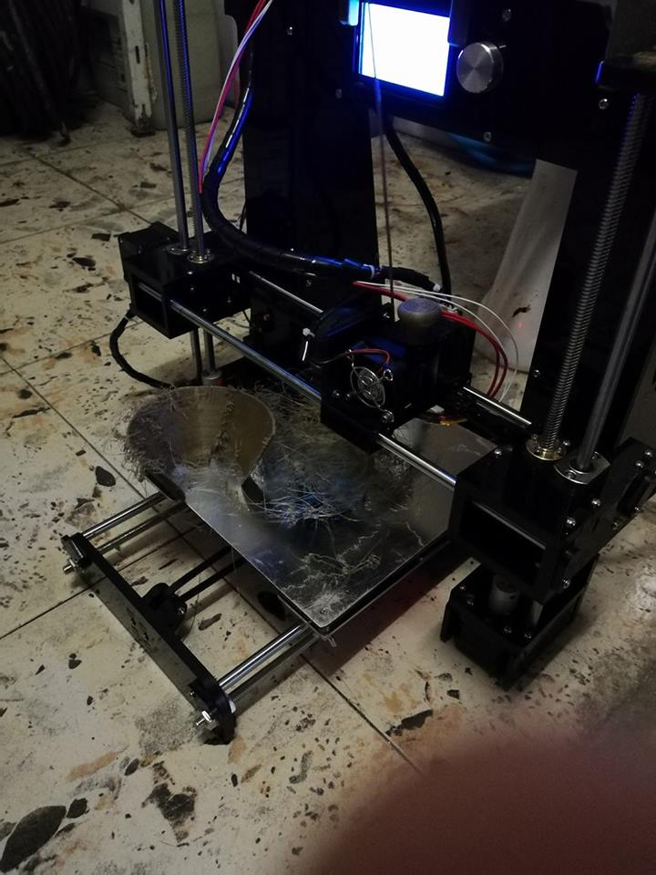

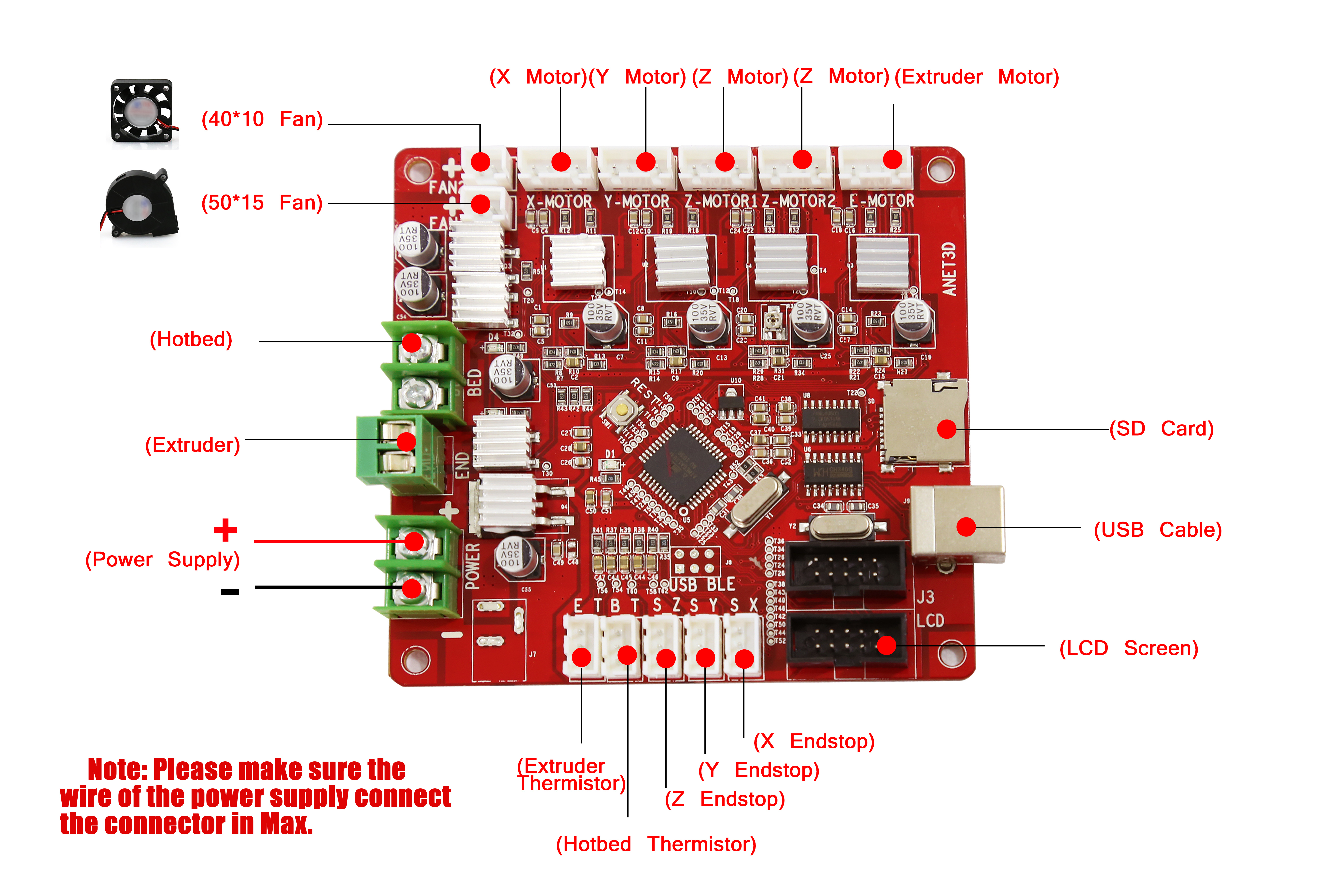

  1. purtroppo non credo di saperti seguire Alep... ho una scheda del genere e quindi non so cosa fare, sono alle prime armi con la stampa 3d

  4. purtroppo ho provato per la terza volta (ho anche rigenerato il gcode) a stampare ma ho sempre lo stesso problema... arrivato a circa 10cm (non è sempre la stessa misura) l'estrusore si abbassa in z e spazza via l'oggetto... invece in manuale arrivato ad una certa soglia di z (sempre intorno ai 10 cm) in un movimento continuo scende di un paio di millimetri e poi risale di nuovo se lo sto alzando ...
