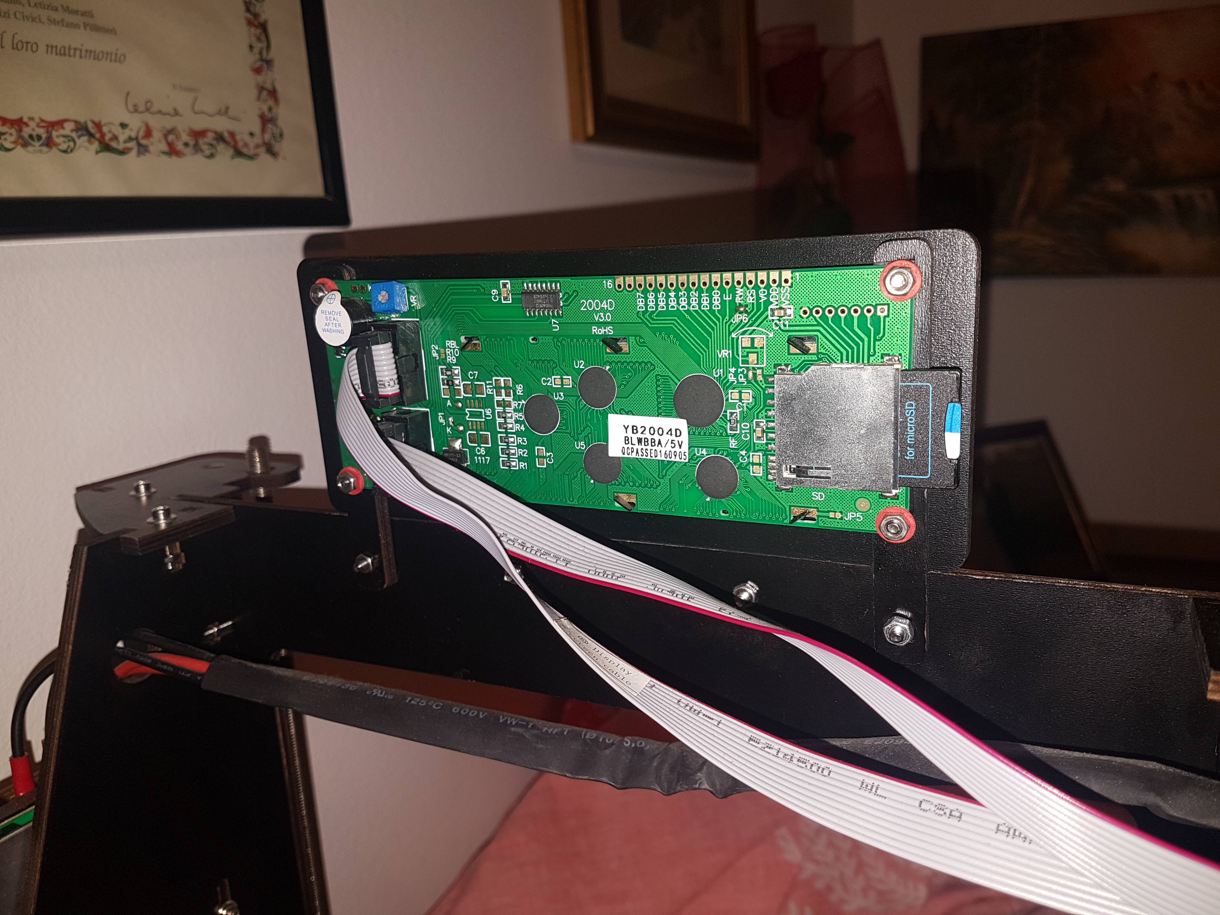

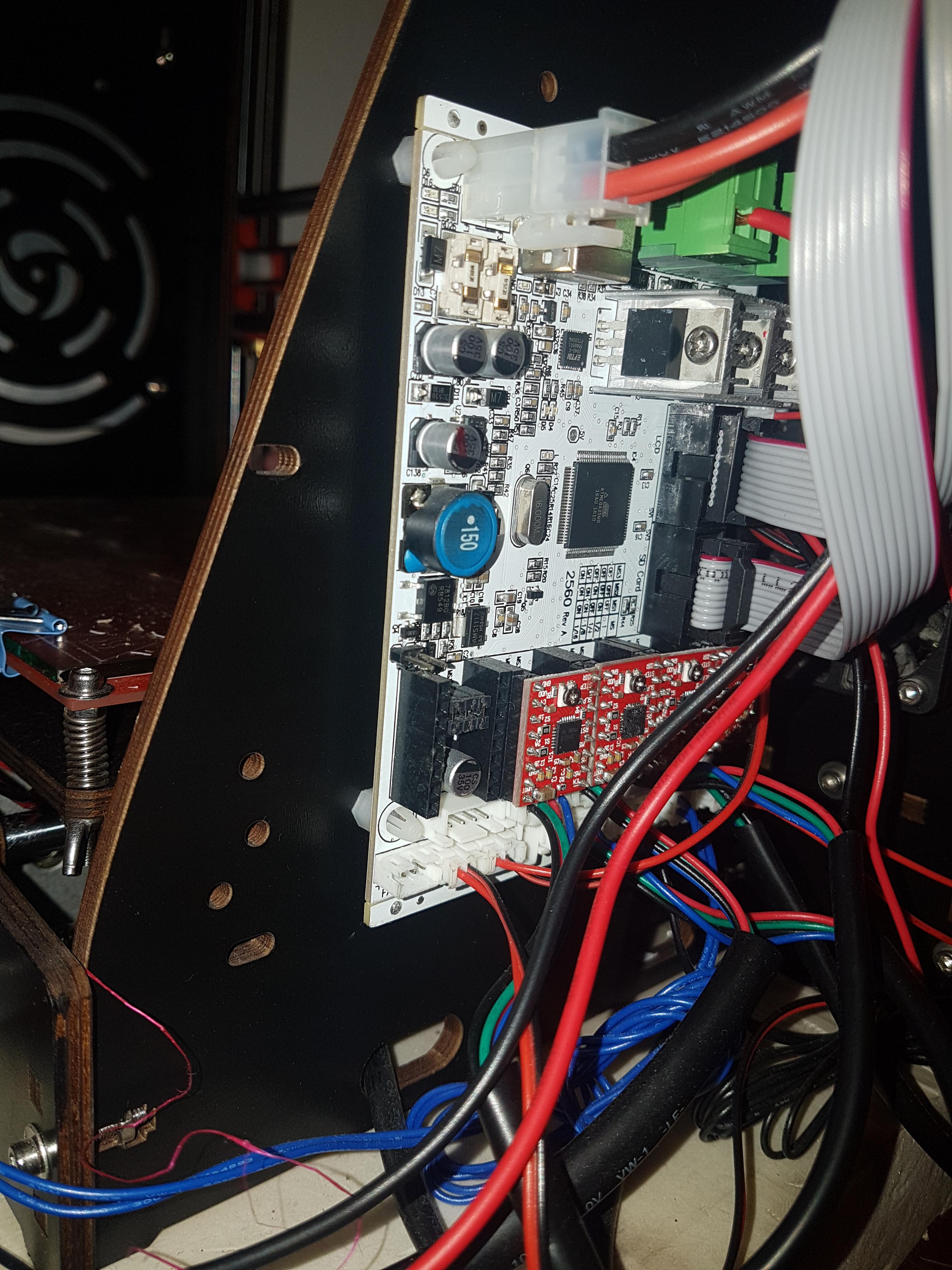

  6. Ho un altra domanda, volevo collegare il pc alla stampante pero c'è un piccolo problema, non ho l'uscita usb sulla scheda della stampante. Come faccio? Posso far comunicare la stampa e il pc attraverso la presa della sd? Oppure posso mettere una uscita usb alla scheda saldandola ?Sempre se ci sono i pin e i collegamenti coi conduttori sulla scheda. Non so proprio come fare, ho cercato su internet ma di come fare senza una usb, non ho trovato niente.
