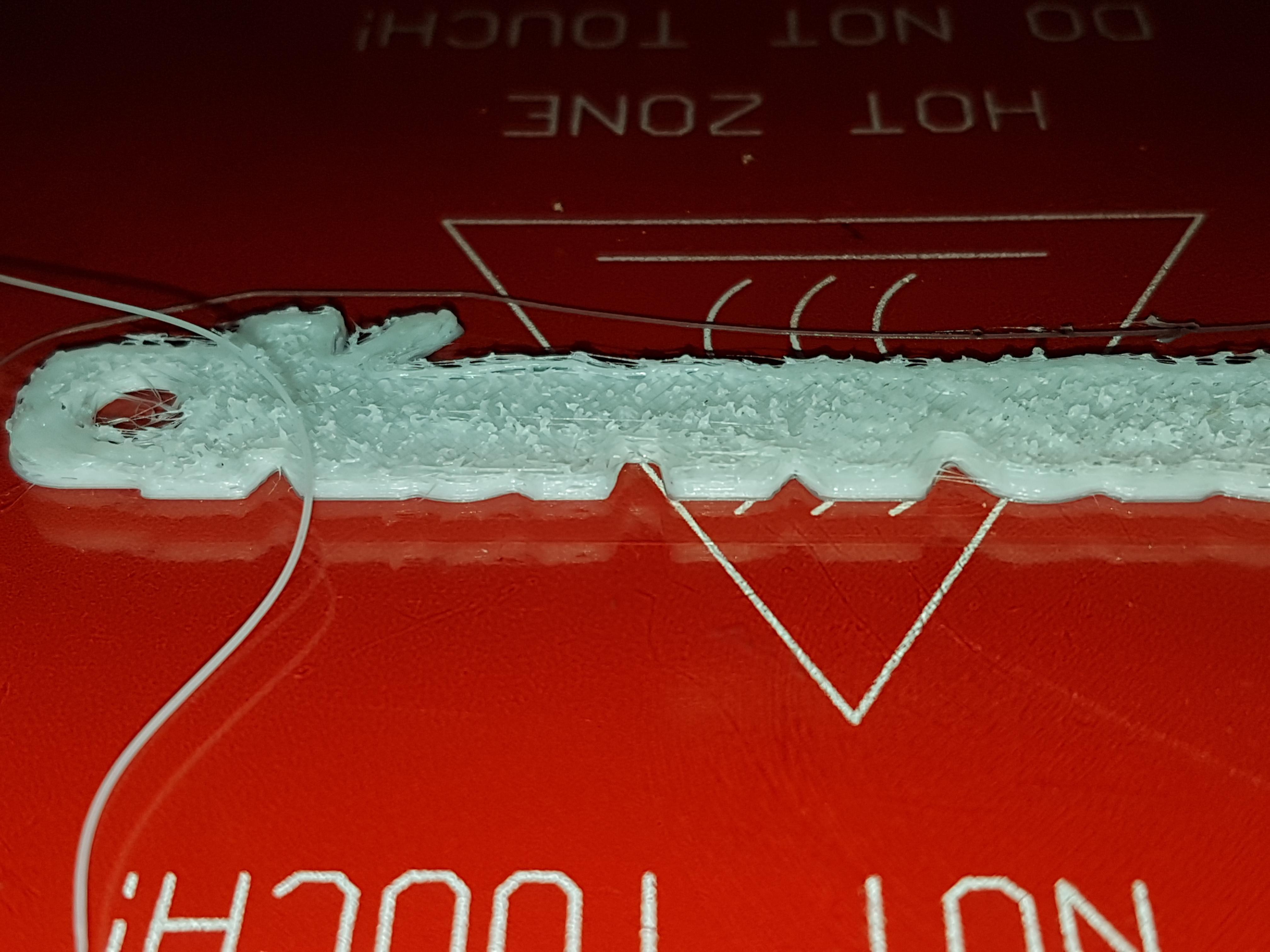

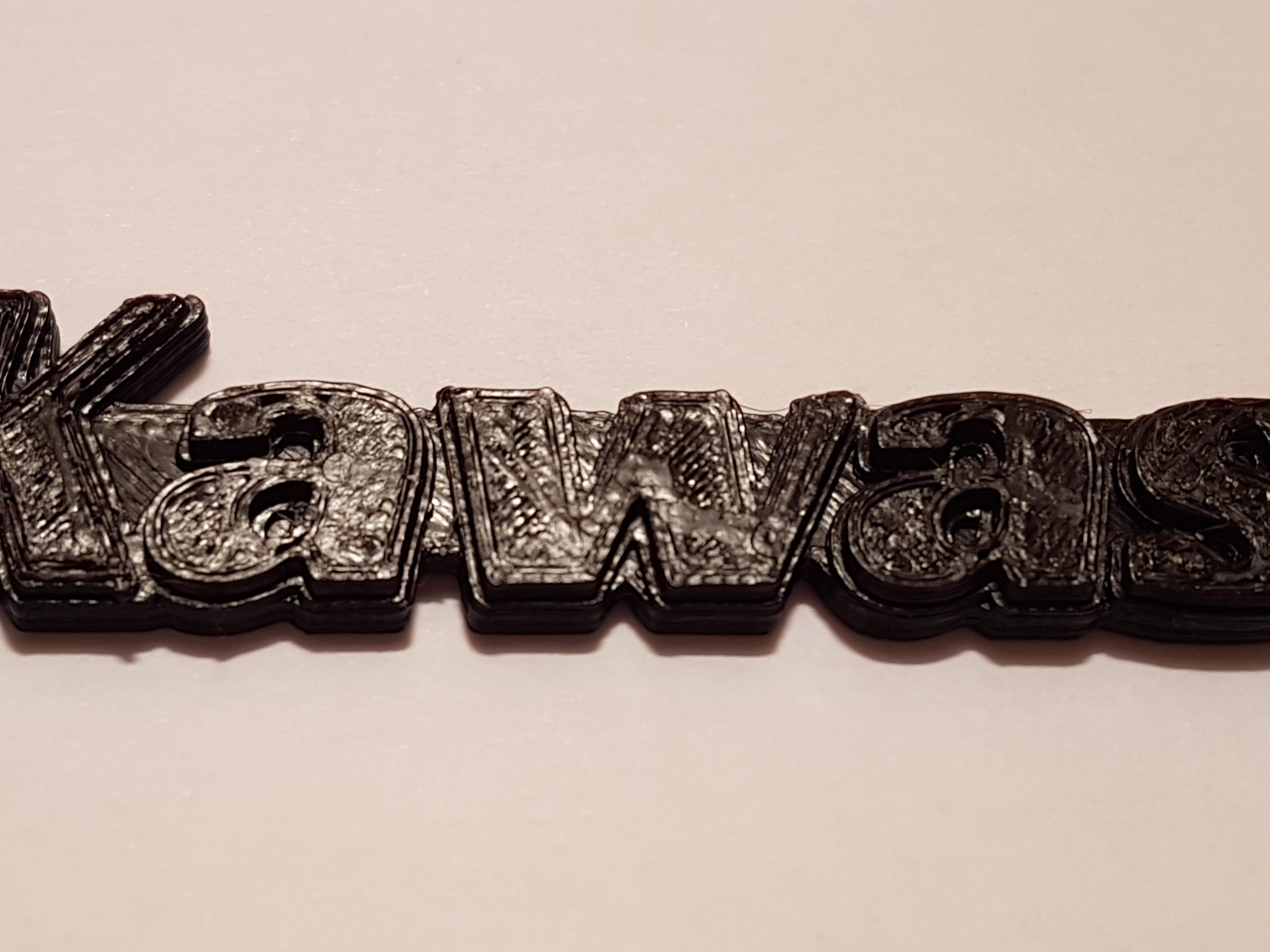

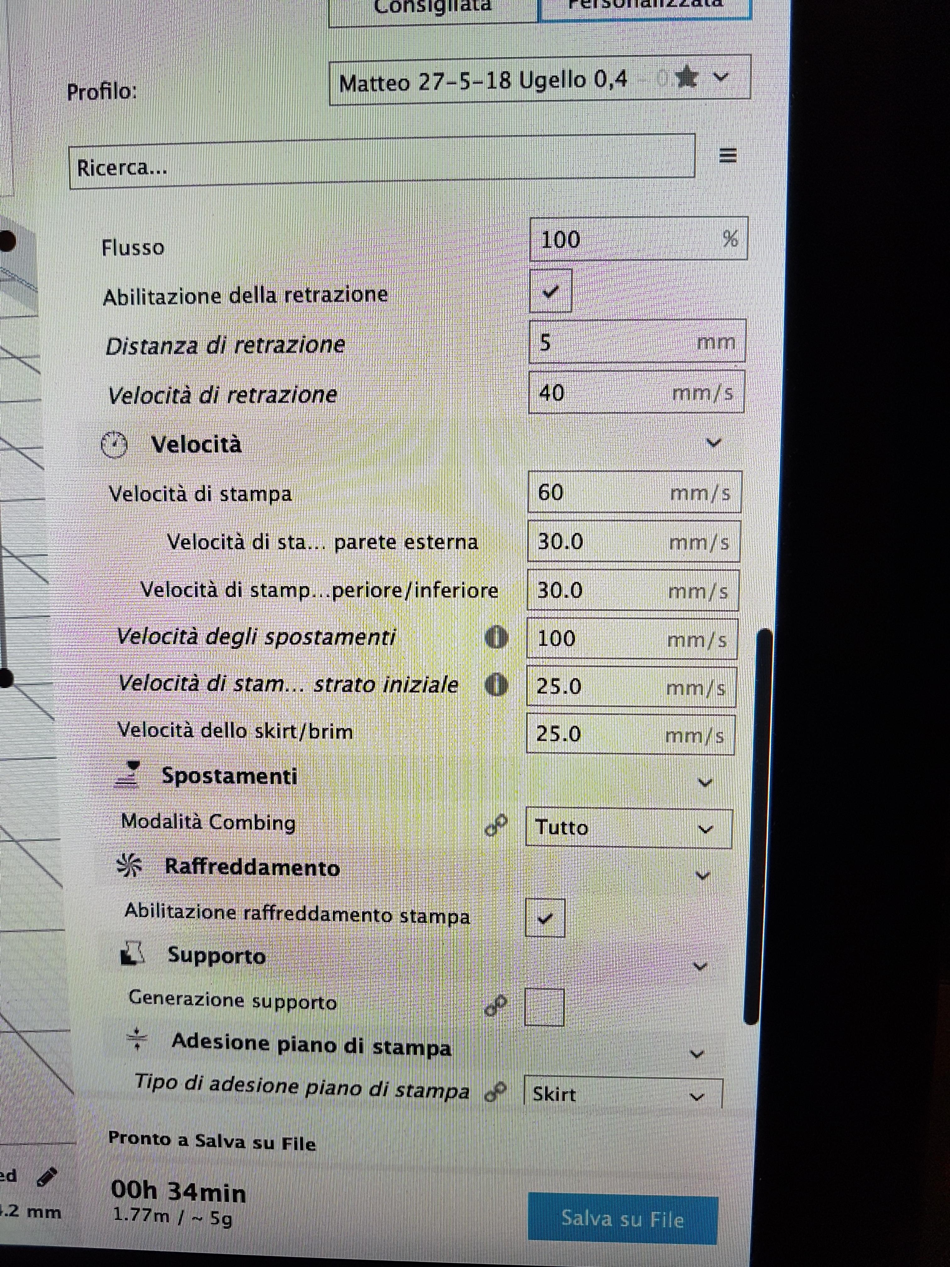

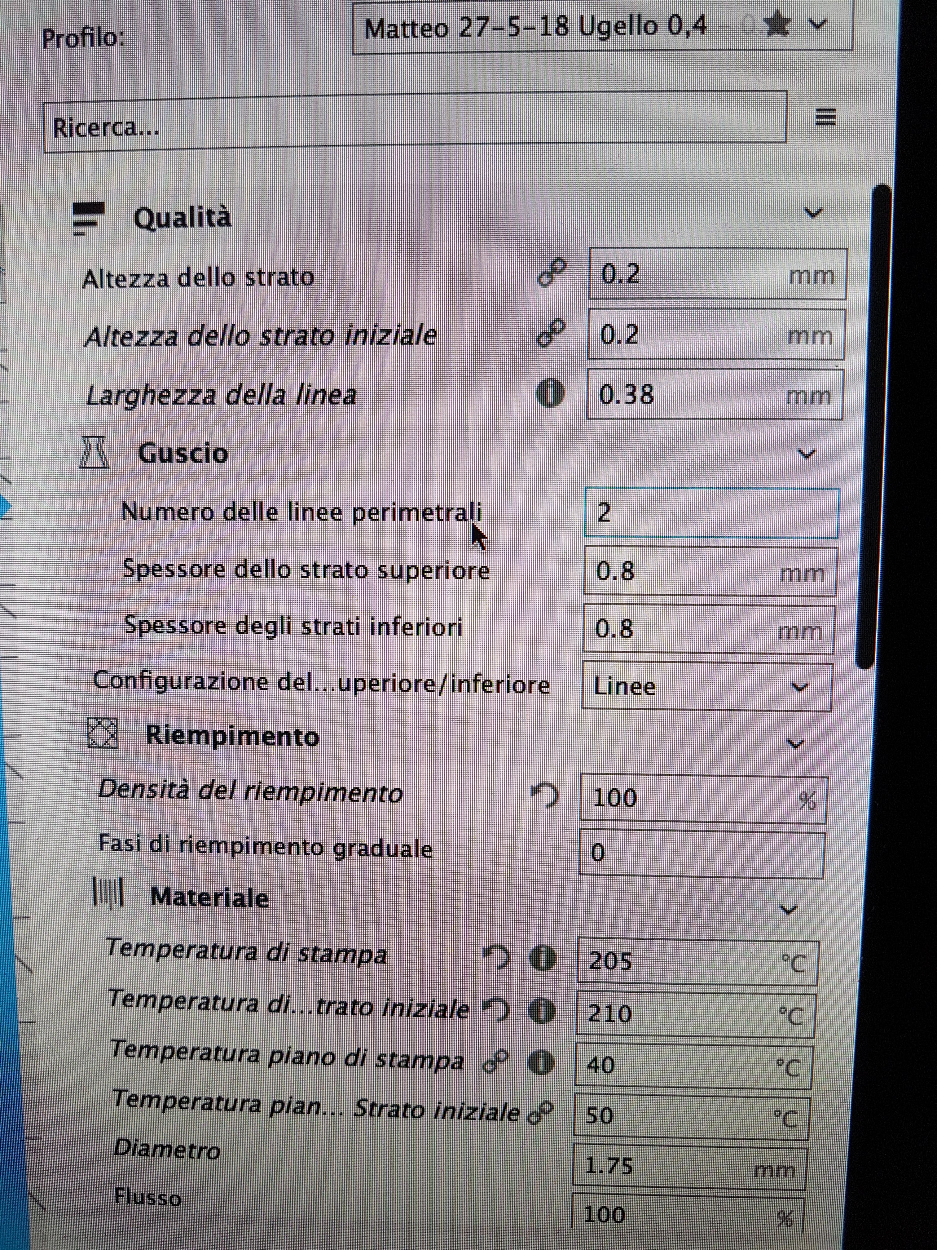

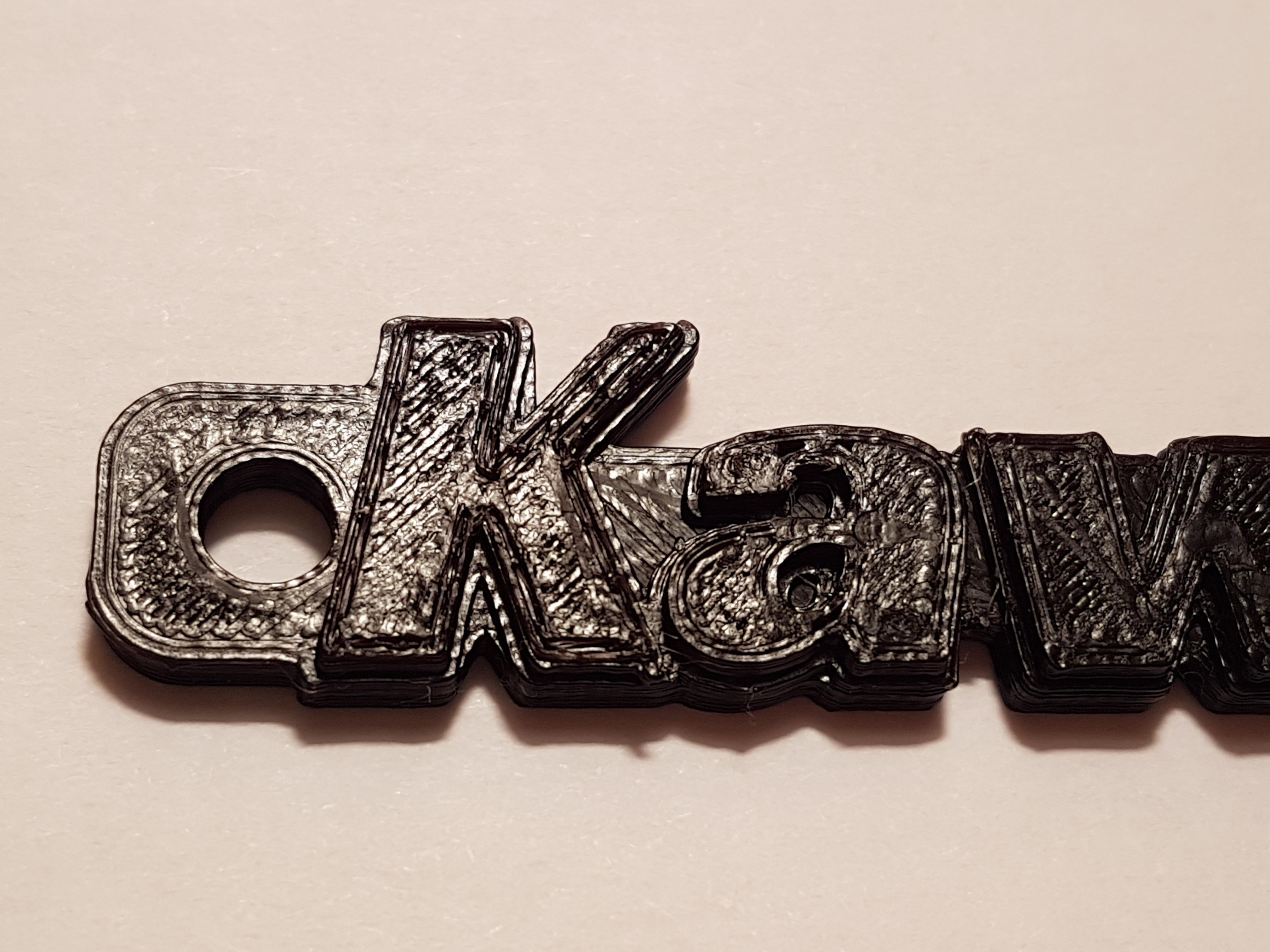

  3. Anche io ho problemi con l'estrusore... a momenti funziona bene... a momenti invece sembra che slitti e non trascina il filo. Stasera ho fatto un pezzo con il filamento nero è guardabile... (nel limite di tollerabilità con le regolazioni attuali). Ho cambiato filo con uno bianco sempre Geeetech come il nero appena usato, ecco i problemi. Non estrude bene. Il programma è il medesimo. Ho provato ad alzare e poi abbassare la temperatura dell'ugello mentre il programma andava avanti con risultati pessimi in entrambi i casi. La temperatura per il piano di stampa è settata a 50° per il primo strato poi scende a 40°. L'estrusore è impostato a 210° per il primo strato poi 205°. Il primo pezzo è stato finito, non benissimo ma è guardabile... Il successivo dopo aver cambiato filo no. Penso che il problema sia l'estrusore che slitta. Sto usando un ugello da 0.4 Allego le foto dei pezzi. E delle impostazioni. Mi sto attrezzando per montare la ventola di raffreddamento del pezzo. Sempre nella Geeetech i3 dove collego la ventola?

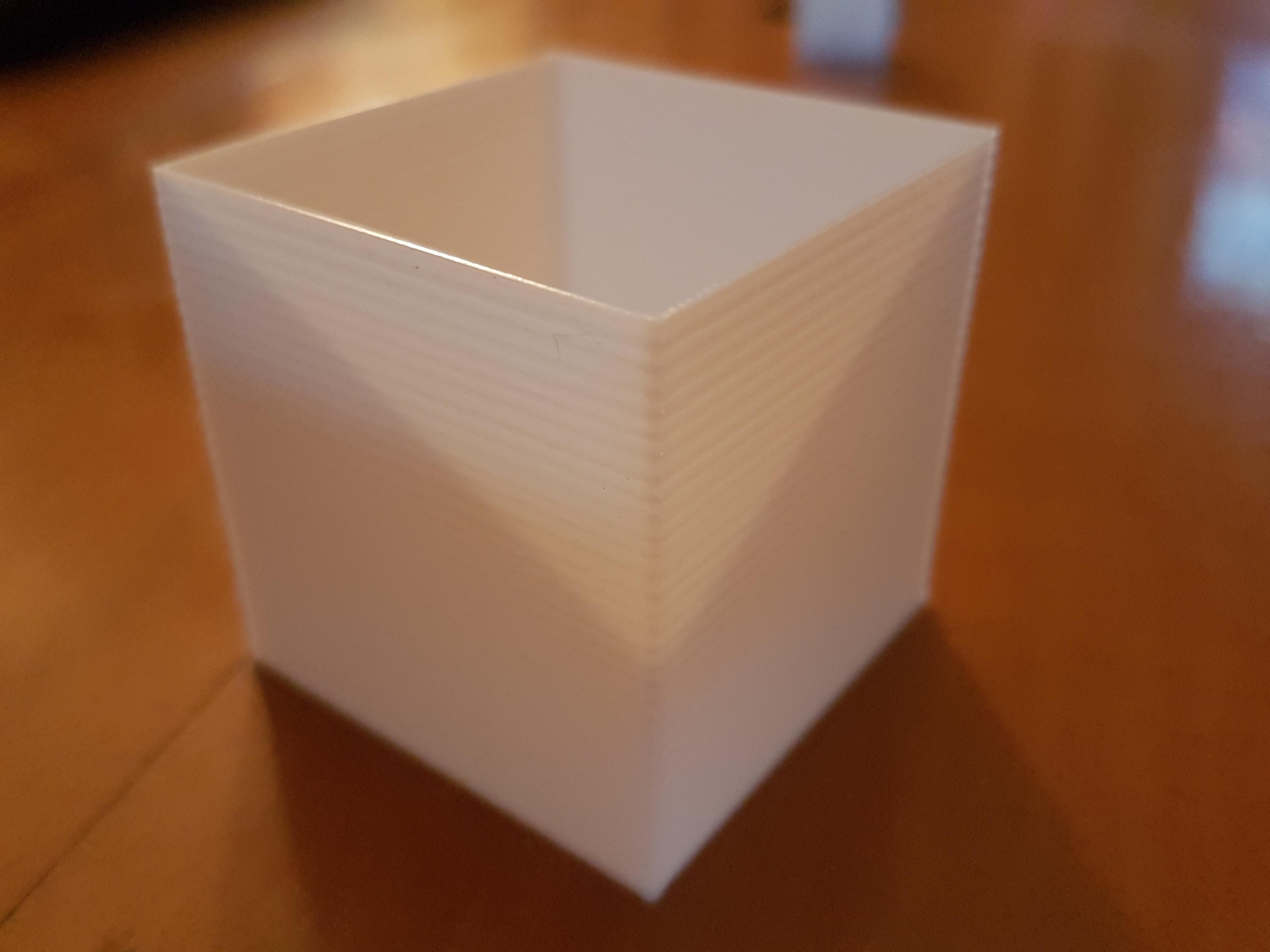

  6. Grazie ! @Gigi ma chiaramente dopo aver sostiutito le barre originali con queste vanno calibrati gli step mm dell'asse Z giusto? Prima vorrei però provare con gli anti Wobble... Forse basta. Altrimenti prendo le barre.
  7. Grazie per le risposte ! Ora vado al lavoro. Al pomeriggio provo a cercare gli anti Z wobble. Vedo se si risolve... Ma le barre trapezie sono quelle verticali o le barre filettate?
  8. Comunque è strano perché non l'ho mai notato prima... quindi dici che andebbero sostituite? Se si con che barre? E inoltre le due parti dove si "avvitano" sul carrello dell'asse X dovranno essere sostituite di conseguenza giusto?

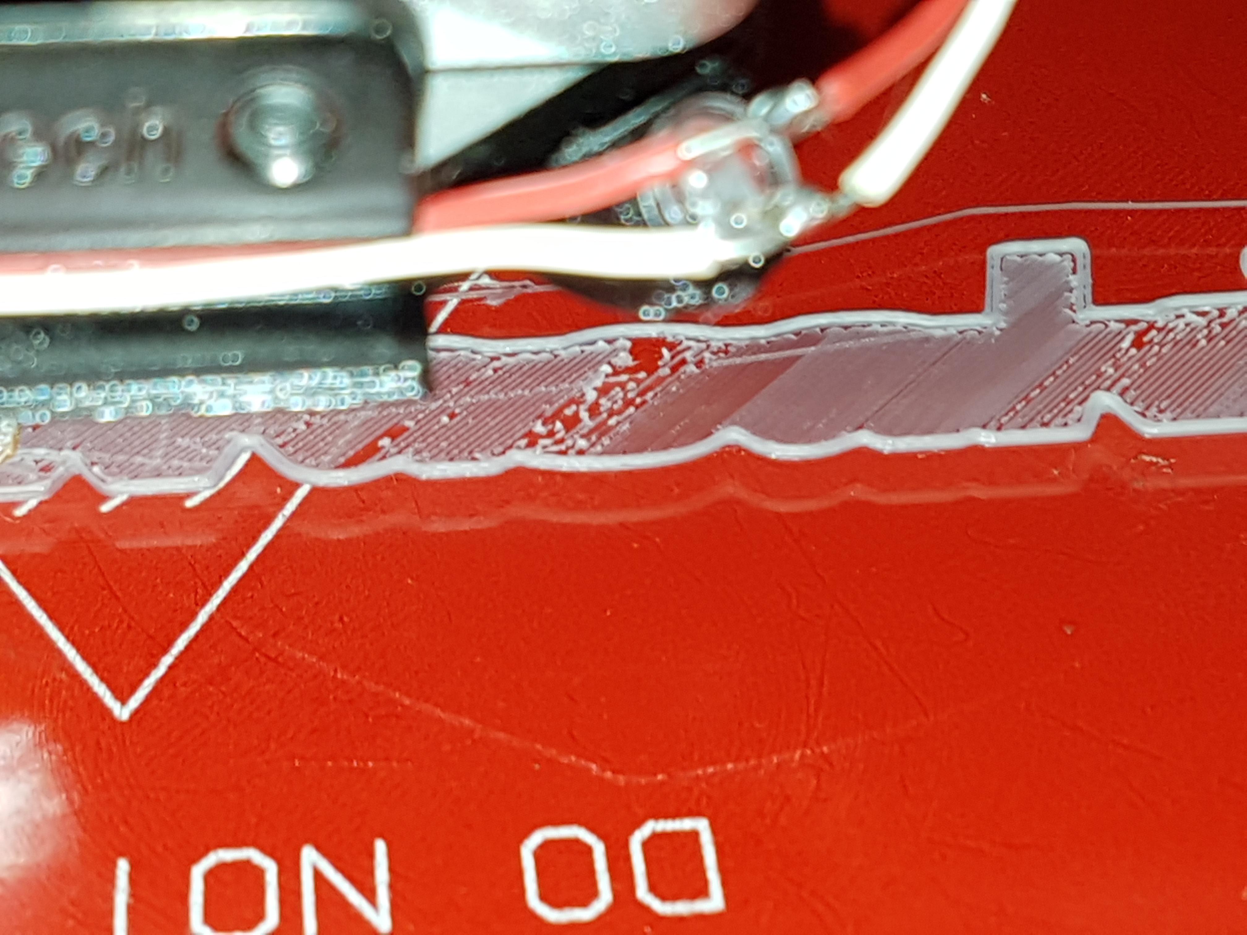

  9. Ciao a tutti, oggi ho tarato l'avanzamento dell'estrusore. Ho provato a fare un cubetto 40x40 con un solo perimetro per misurare l'effettivo spessore delle pareti. Come spiegato nei tutorial di Help3D. Dovrò modificare la larghezza da slicer ma quello che mi preoccupa è la qualità delle pareti. Sembra zigrinata. Ma non causata dagli strati ma si ripete ogni 1 o 2 millimetri. Allego foto sperando che si capisca qualcosa. Da cosa può essere causato questo problema? Cinghie?
