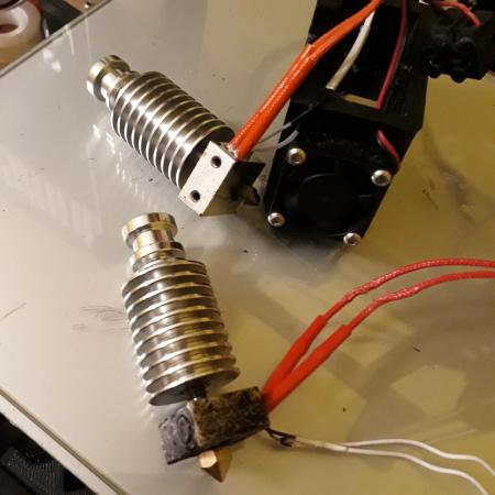

  8. buongiorno a tutti stavo andando a fare Autotune tramite il comando: M303 E0 S200 C8 ma quando oltrepassa i 200 gradi mi esce errore: ho notato che la temperatura sale velocemente con step di circa 15°C ogni secondo. Ieri avevo modificato anche il PID max abbassandolo parecchio (l'ho fatto perchè ho provato a stampare e la temperatura saliva oltre il limite massimo impostato per la stampante) ma nell'autotune vedo che sale velocemente. Adesso riporto il PID max al valore iniziale(riaggiorno il firmware) e aspetto vostre eventuali info per procedere. grazie
  9. Trovato il problema. Il sesnsore temperatura ha un filo rotto. Adesso ho unito le due estremita provvisoriamente. Domani li saldo.
  10. No Non ho provato con il voltimetro. Ce l'ho qua. Ma come devo fare ? Per ripulire la EEPROM ho fatto Initialize EEPROM.
  11. Ho invertito i connettori e i valori si sono invertiti. Acceso estrusore da RH l'estrusore si scalda subito ma dopo un Po esce messaggio di errore Heating Failed

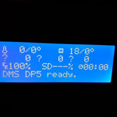

  12. Non so se vi può ispirare sta foto... Temperatura sempre alta anche dopo Initialize Eeprom. Ho montato il vecchio estensore.
  13. quindi avendo installato il firmware la Eeprom adesso è a posto. giusto ?
  14. Ok. Ho reinstallato il firmware giusto e giusti valori. E pensare che per me firmware e EEPROM erano la stessa cosa... Ricordo che sul display tramite bottone avevo fatto Initialize EEPROM. Forse da li è iniziato il casino... Come faccio a recuperare la EEPROM iniziale ?
