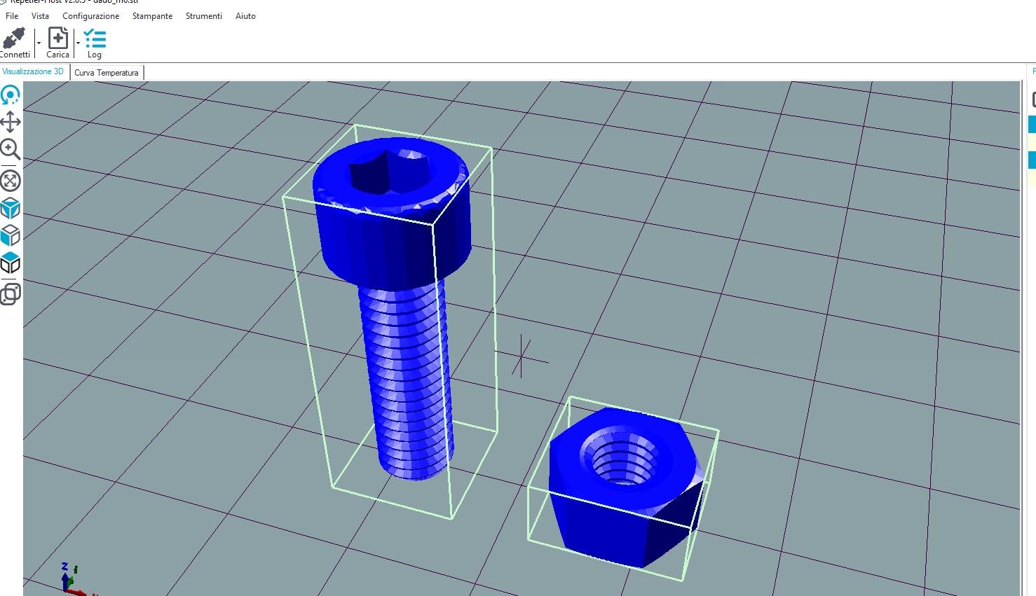

  19. Ho cercato nel forum una discussione riguardante questo add-on di Freecad e non trovando nulla in merito mi sembra strano che non ne avete mai parlato. Ci provo io (cmq se qualche discussione fosse gia presente vi chiedo di segnalarlo qua) In sostanza con Screw Maker si crea all'interno di Freecad in modo semplice e facile viti e dadi in 3d. Da Freecad si salva poi in formato STL e via alla stampa. voi avete gia avuto esperienze con Screw Maker ? pro e contro di questo add-on.
