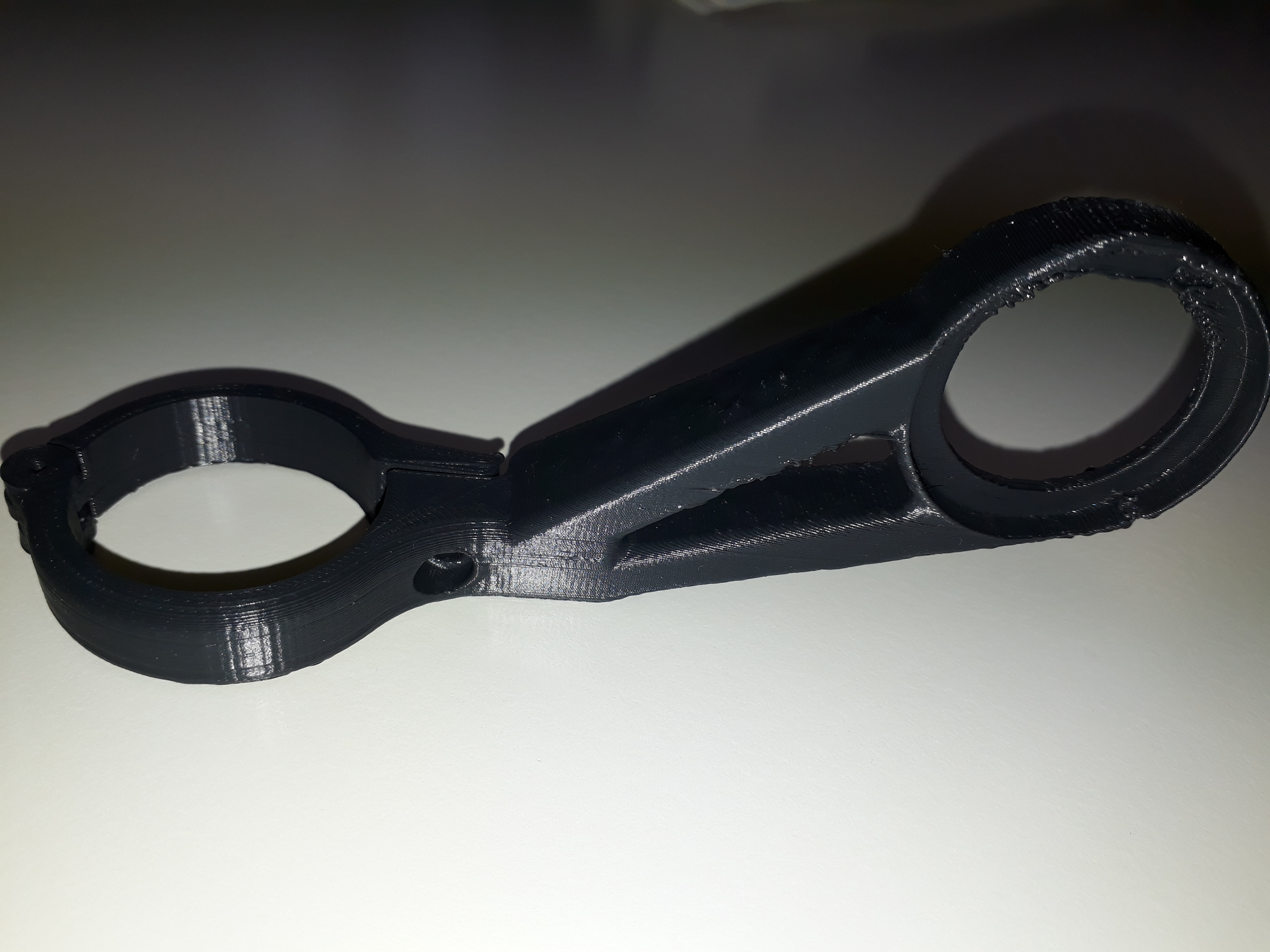

  2. concordo con Gigi. Aggiungo che la zona delle due viti x fissare il portaborraccia è anche molto sollecitata dal peso della borraccia e da eventuali buche che si trovano in strada. Rafforzerei in quella zona diminuendo lo spazio layer.

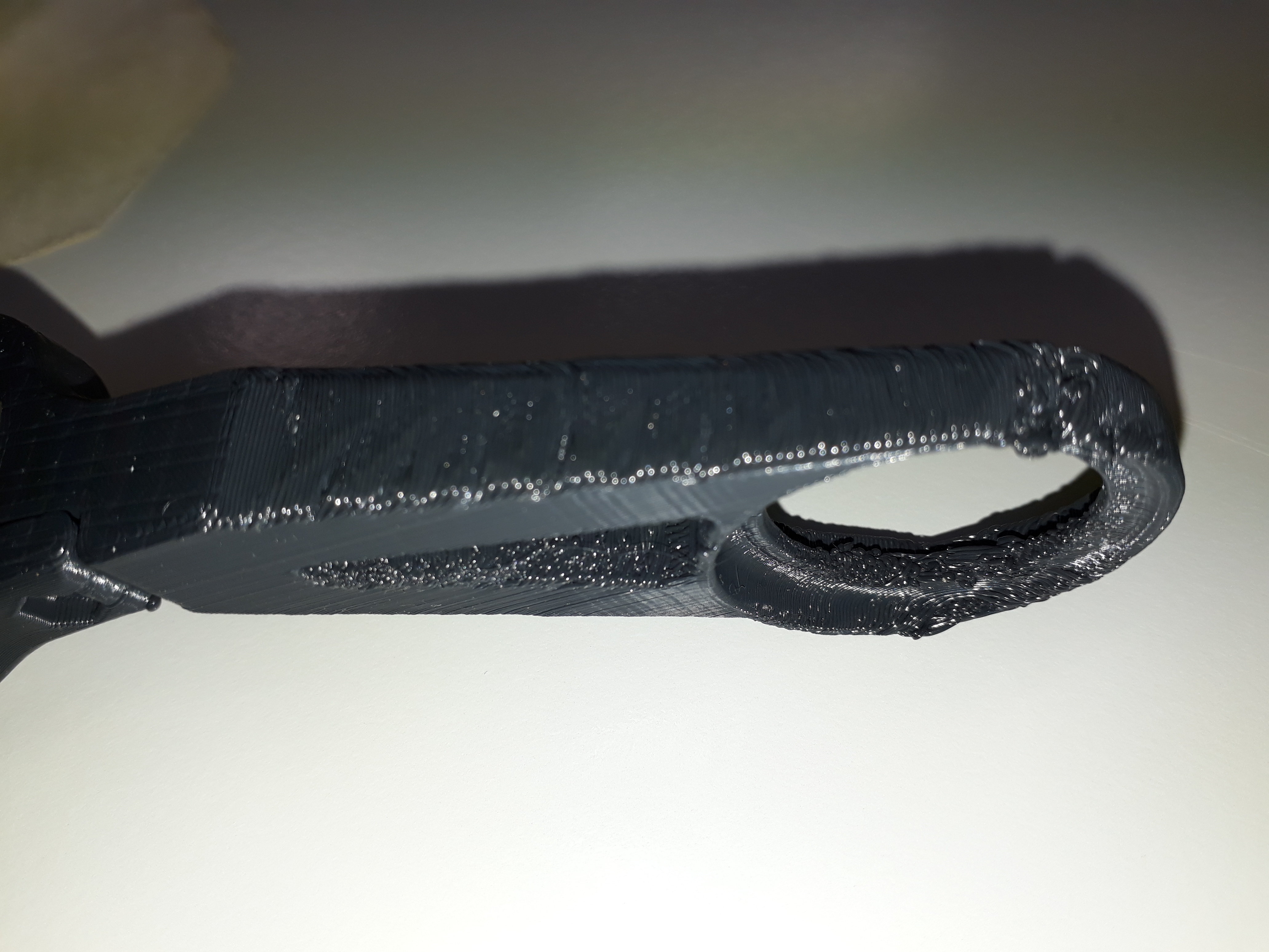

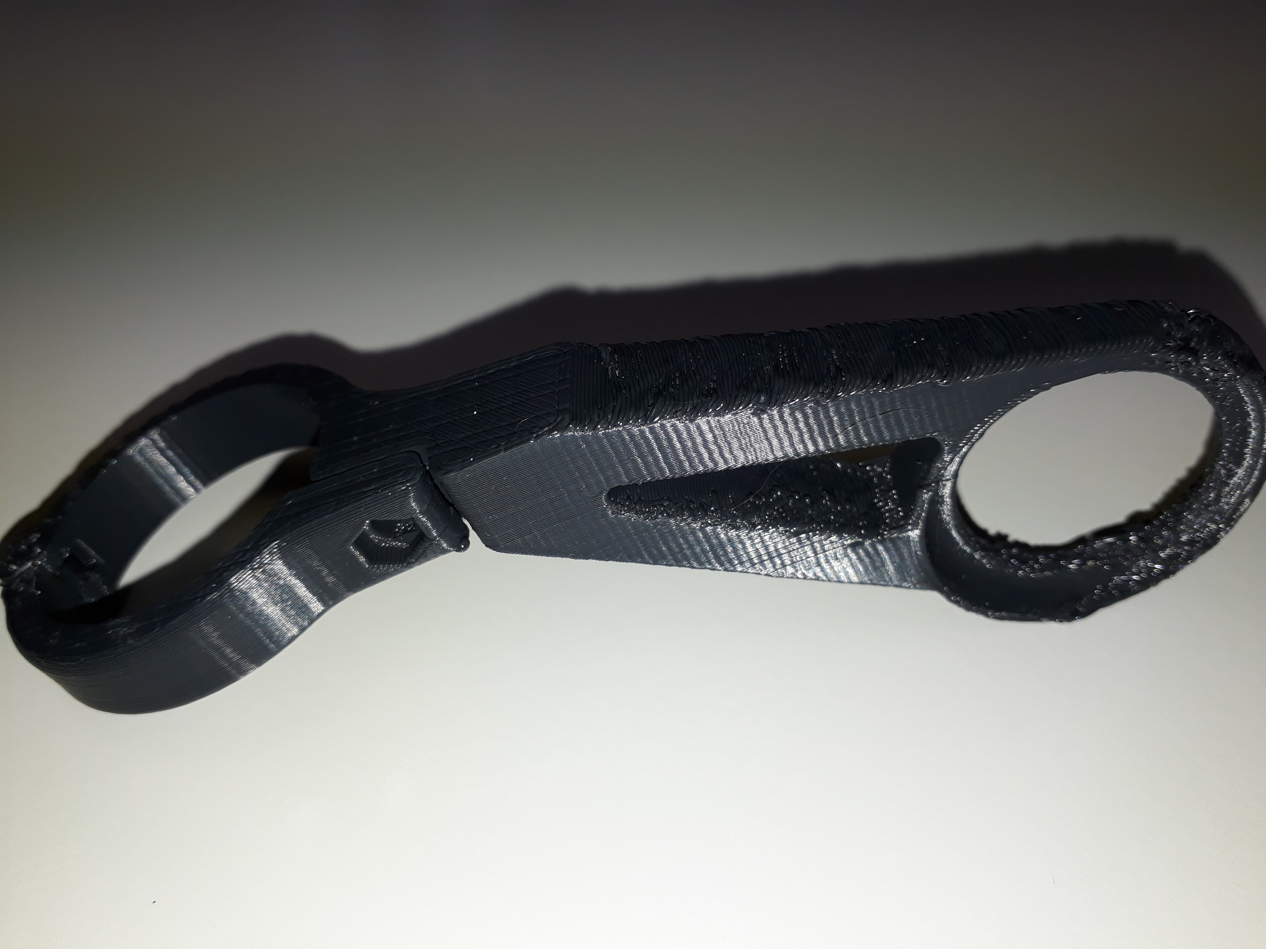

  3. ok. stasera provo a diminuire ulteriormente la temperatura nozzle per vedere come va. Infatti a 210° ricordo che il pezzo nella zona obliqua tendeva a colare.. grazie P.S: un particolare...utilizzando il filamento originale allegato alla stampante il pezzo viene stampato molto meglio. Stesso setup della stampante. E' un bianco neutro.
  4. Ho notato che mi capita spesso quando stampo dei pezzi obliqui che la parte obliqua sottostante non la stampa bene, sembra che il filamento non si unisca bene all'altro. Ho provato a cambiare temperatura diminuendola, ma nulla da fare. Ecco alcune foto dove ho utilizzato un filamento Tianse preso in Amazon (stampa meglio a 190° che a 210°). Nella foto è stato stampato a 190° con piatto a 40°. Il pezzo è stato stampanto in posizione originale (foto 1). Le altre foto ho ribaltato il pezzo per mostrarvi il problema.
