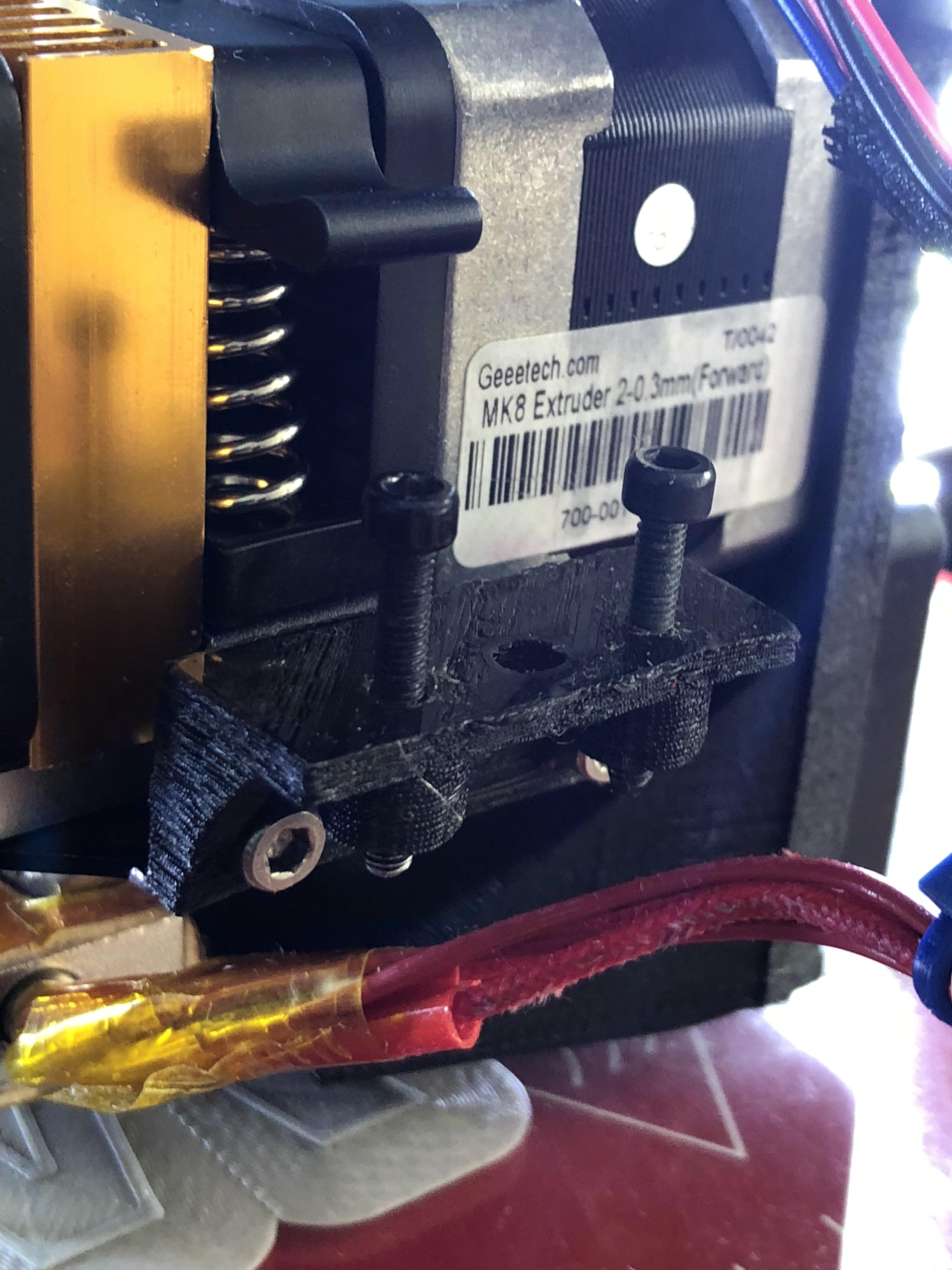

  3. salve a tutti ragazzi vi volevo porre un quesito, visto che attualmente non riesco a trovarne una soluzione, ho una geeetech i3 pro b alla quale ho applicato piccole modifiche per ottimizzare al meglio la stampa. una delle prime cose che avevo notato era lo slittamento nell'estrusione del filo, da qui ho deciso di montare il kit in metallo togliendo quello in plastica , montando anche la gola e l'ugello da 0.4 al posto che quello da 0.3. prima di montare l'ugello faccio la prova per lo step per mm e inserisco il nuovo parametro. Però con il passare del tempo mi sono sempre reso conto che cera qualcosa che non andava vi spiego: Quando mi capita di fare pezzi più grossi che ampie zone di riempimento sento il classico ticchettio del salto della filamento, con risultati che potete immaginare, naturalmente per poter bypassare questo problema ho abbassato il flow fino a 70 e avevo ottenuto un ottimo risultato ma quando si passa a lavorare su spazzi con riempimenti più bassi giustamente ho problemi di rscarsità di materiale. quindi attualmente per trovare una soluzione dovrei essere attaccato alla macchina e variare il flow da quando passa dalla base alla realizzazione della parte superiore. premesso che ho fatto un ulteriore test :facendo passare il filo attraverso l'ugello anche con temperature molto elevate e con velocità più basse tende comunque a slittare. il codice che consigliavano era il seguente G1 E150 F200 io ho messo F100 per vedere se slittava meno ma il risultato non è cambiato con cura ho impostato queste velocità nei progetti che stampo non so se cambiare nuovamente l'estrusore e scegliere un modello di qualità superiore oppure cambiare il motori che magari è rovinato aspetto i vostri preziosi consigli
  4. Salve ragazzi volevo passare ad un estrusore bowden c’è qualcuno che lo ha già montato sul una i3 pro B se si che modello avete montato e che modifiche avete apportato ?

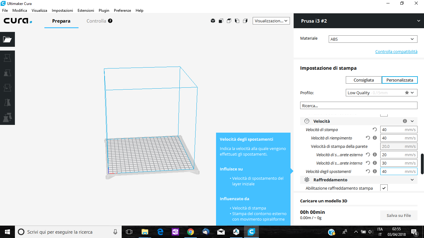

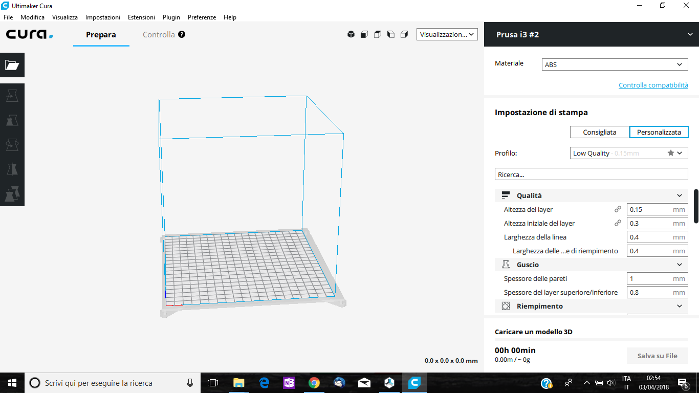

  8. Salve ragazzi oggi ho provato a stampare l’abs imposto tutti i parametri ma mi sono reso conto che il bed ci mette veramente molto tempo per scaldarsi , una volta che entrambi raggiungo la giusta temperatura parte la stampa ,ma mentre per l’estrusore la tempera e costante per il bed c’è un lento abbassato ho provato più volte ad alzare la temperatura tra programma ma nulla avete qualche idea? Stampante geeetech i3 pro b Filo abs 1.75 Programma per slicer cura ultimaker Programma di svolgimento repetier host

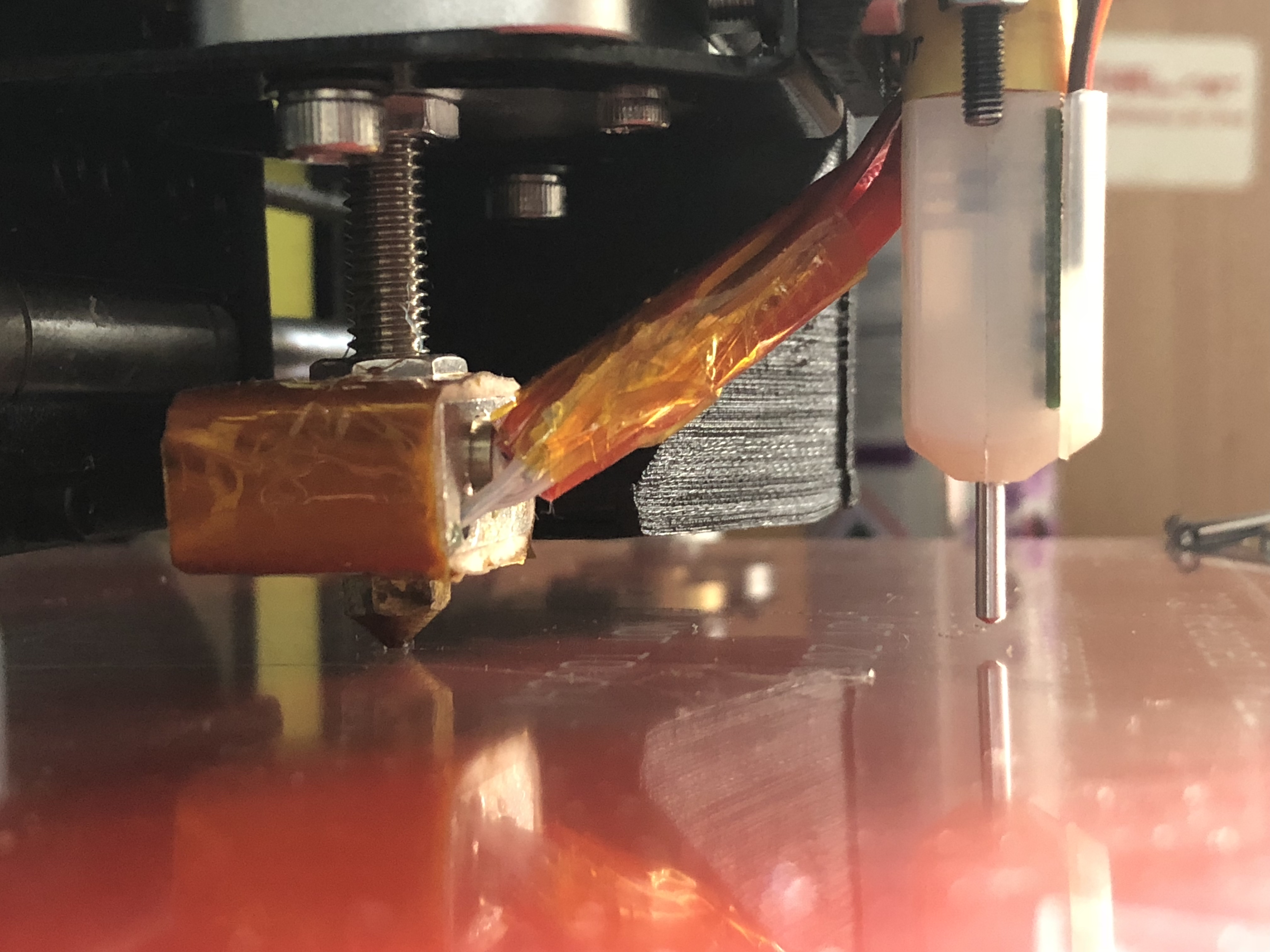

  11. ma e normale che con il supporto che ho stampato non tocchi il perno del sensore ?
  12. salve a tutti per provare ad ovviare al problema del livellamento del piatto che ho con la mia geeetech i3 pro b ho acquistato il sensore 3d touch , ho gia costruito il supporto e montato il sensore sull'estrusore ce qualcuno che mi sa dire come deve essere collegato e quali passaggi devo settare sulla stampante ?
  13. salve a tutti per provare ad ovviare al problema del livellamento del piatto che ho con la mia geeetech i3 pro b ho acquistato il sensore 3d touch , ho gia costruito il supporto e montato il sensore sull'estrusore ce qualcuno che mi sa dire come deve essere collegato e quali passaggi devo settare sulla stampante ?
