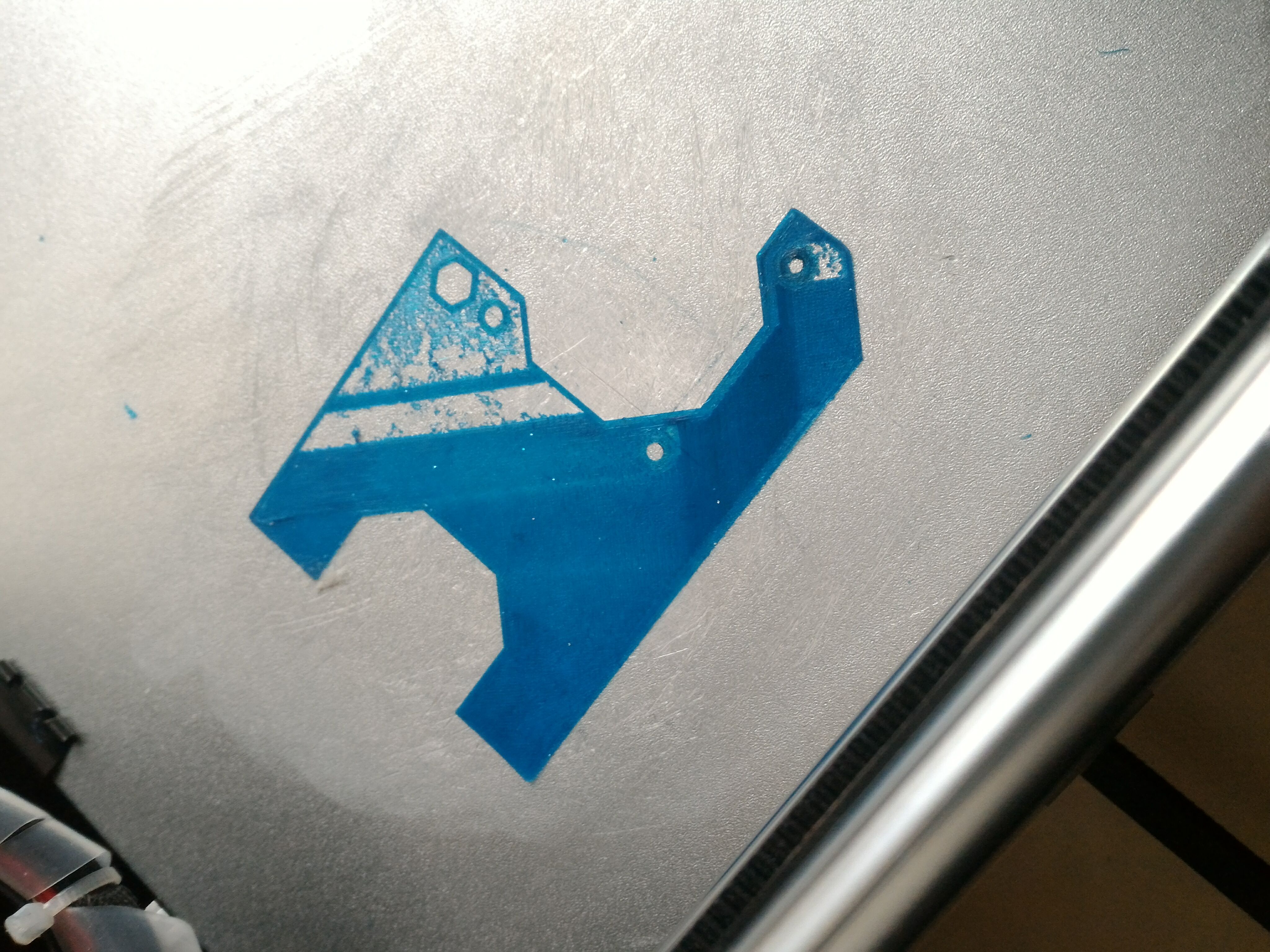

  4. Torno a malincuore in questa discussione perché il problema si è ripresentato. Questa volta, dopo aver verificato che il motore dell'estrusore funzionasse con il controllo manuale (ha estruso senza problemi 10mm di filamento), ho fatto partire la stampa di un file preso da thingiverse. Come si vede dalla foto il materiale veniva estruso tratti. Nei momenti in cui non estrudeva non si sentiva il classico "click". Il filo è un filoalfa e il diametro sembra essere costante. Quale può essere il problema? Estrusore da pulire? Credo che comunque, per togliermi il dubbio, prenderò un altro stepper driver.

  6. Sembra funzionare adesso, ma non riesco proprio a capire perché. Forse ho mosso leggermente il driver provando a fare le misure con il tester. Grazie della disponibilità Gigi!

  10. Come detto nella presentazione posseggo una Geeetech Pro X, dopo tutti i vari settaggi iniziali ero riuscito finalmente ad usarla per più di un mese senza alcun tipo di problema. Ora, dopo una giornata intera di stampa (forse da qui nasce il problema, non saprei ) ha iniziato a non estrudere più materiale ( utilizzo PLA Filoalfa a 180°). Inizialmente pensavo che si fosse intasato il nozzle, essendo già successo in passato l'ho smontato e rimesso poi al suo posto. Provo quindi ad estrudere tramite il controllo manuale 1cm di filamento ma niente esce e, soprattutto, nessun rumore giunge al mio orecchio. In sostanza, non era il nozzle intasato ma il motorino dell'estrusore che non da segni di vita. Quello che ho fatto per cercare di risolvere il problema è stato: -collegare il motorino dell'estrusore sulla porta del motore dell'asse X e muoverlo tramite controllo manuale → motore funziona e il cablaggio è ok; -aggiornare Repetier e Slic3r all'ultima versione nella speranza che qualcosa cambiasse, ma senza grandi sorprese il problema non si è risolto da solo (purtroppo); -controllare che i 4 cavi rossi che scaldano e leggono temperatura dell'estrusore fossero collegati correttamente sia sull'estrusore che sulla scheda -resettare la stampante tramile il bottoncino vicino al pannello LCD. Ho notato, inoltre, che quando connetto la stampante al pc, nel log compare due volte il messaggio: echo: active extruder: 0 che da quello che ho capito grazie ai vari forum in inglese, è generalmente dovuto a qualche problema di hardware e non di software. Aggiungo inoltre che non ho toccato in nessun modo il firmware già presente con la stampante, essendo che, fino ad ora, non mi aveva dato alcun problema. Scusate per il papiro, spero di essere stato abbastanza chiaro. Grazie in anticipo!
