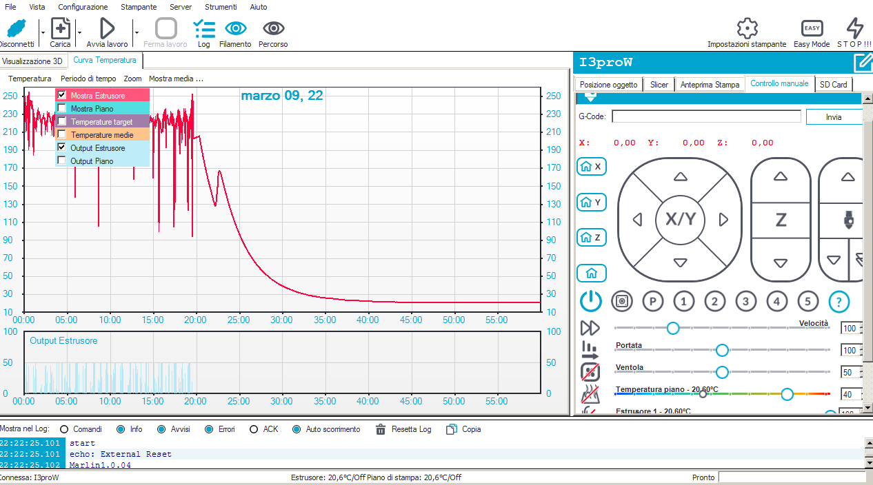

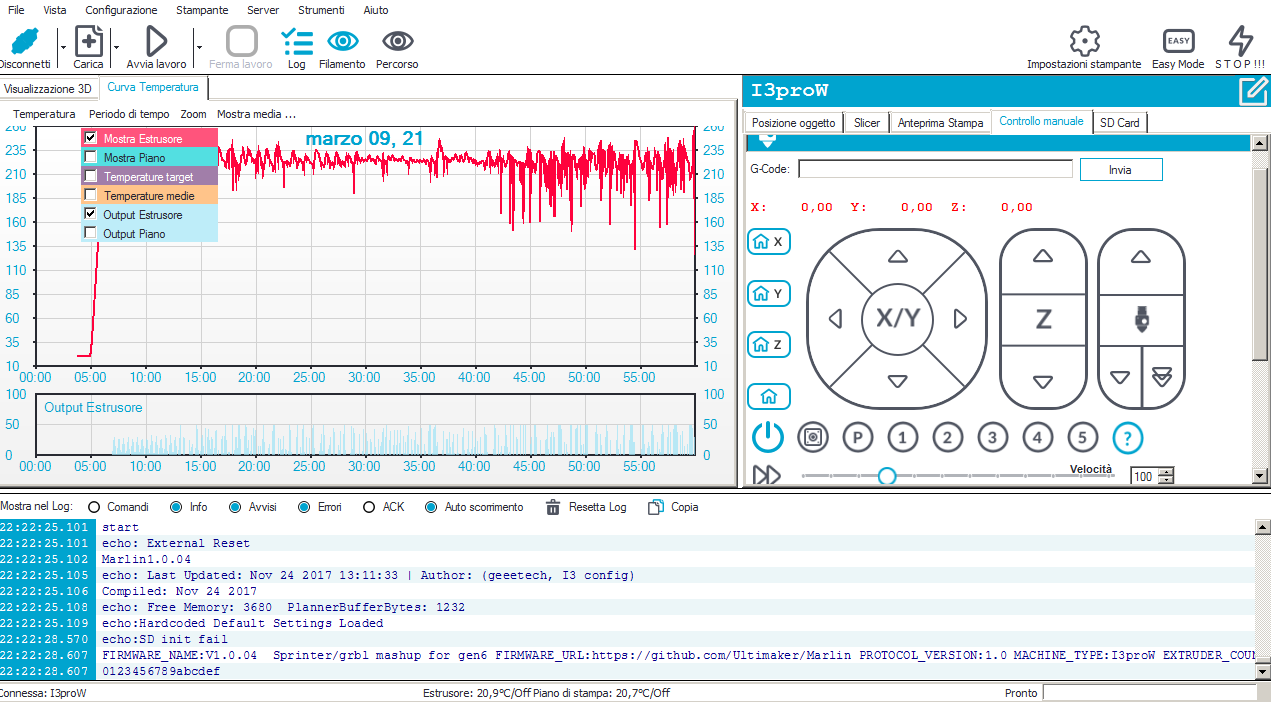

  1. Sono di nuovo a chiedere un gentile supporto... dopo alcuni oggetti stampati senza problemi mi è capitato, nelle ultime due volte, che lanciata la stampa, nel primo caso dopo circa 1,5 ora, si è bloccato tutto segnalando sul display Err: MINTEMP. Oggi, stessa conclusione con stampa interrotta però dopo una decina di minuti. In allegato il log e alcune schermate del blocco di ieri.... log.txt

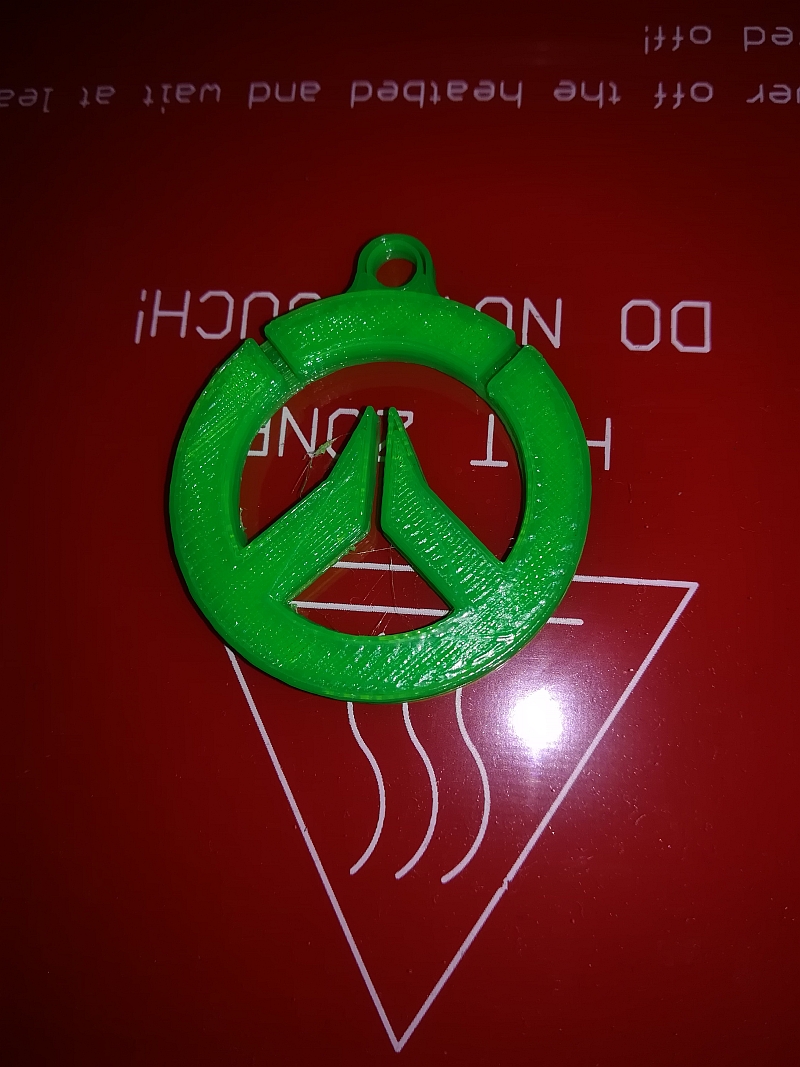

  2. Ecco la nostra prima creazione....giusto per condividere la soddisfazione. Ciao e buona serata.

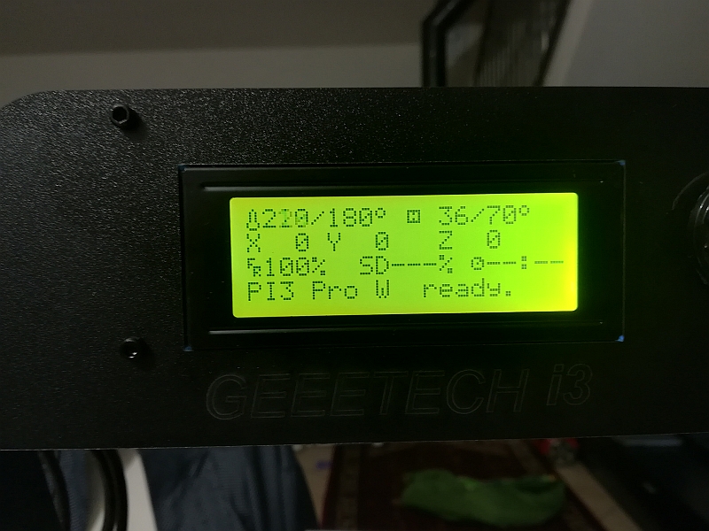

  3. grazie per la pronta risposta. Ho verificato e in effetti avevo erroneamente invertito le resistenze. Sorry. Ora scalda correttamente, arriva a temperatura e quindi la scheda smette di alimentare le resistenze. Ora dovrò capire come fare la prima stampa. Grazie ancora del pronto supporto. Buona serata. Andrea
  4. Buonasera a tutti, con molta pazienza siamo, mio figlio ed io, finalmente riusciti a montare la stampante Prusa I3 Pro W ma, ad oggi, non siamo ancora riusciti a farla funzionare... Non sono in grado di capire quale sia il problema ma la temperatura dell'estrusore e del piano, seppur settata nel suo valore massimo, in realtà si incrementa fino a quando, per evitare il surriscaldamento, non resetto la stampante. Questo si verifica sia utilizzando Repetier che settando i parametri direttamente dal display della stampante. Cosa sbaglio? Ho allegato foto dalla quale ben si vede che l'estrusore ha raggiunto i 220 gradi sui 180 settati. Grazie in anticipo per ogni suggerimento e/o consiglio, Andrea
