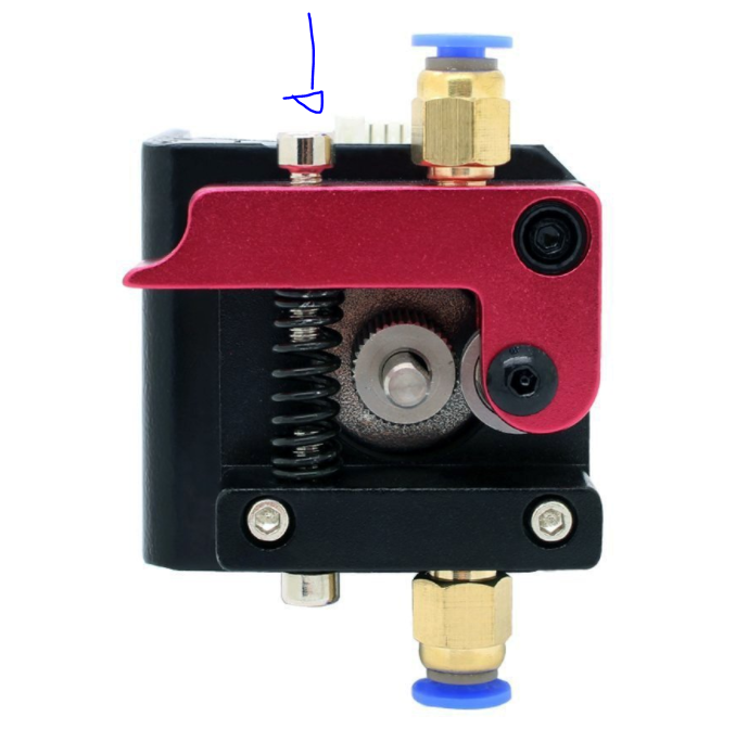

  1. ok ora sta stampando e non riesco a capire cosa sia cambiato a parte fare dei test Considera Gigi che questo problema me lo dava anche con l'altro spingi filo che era a presa diretta.

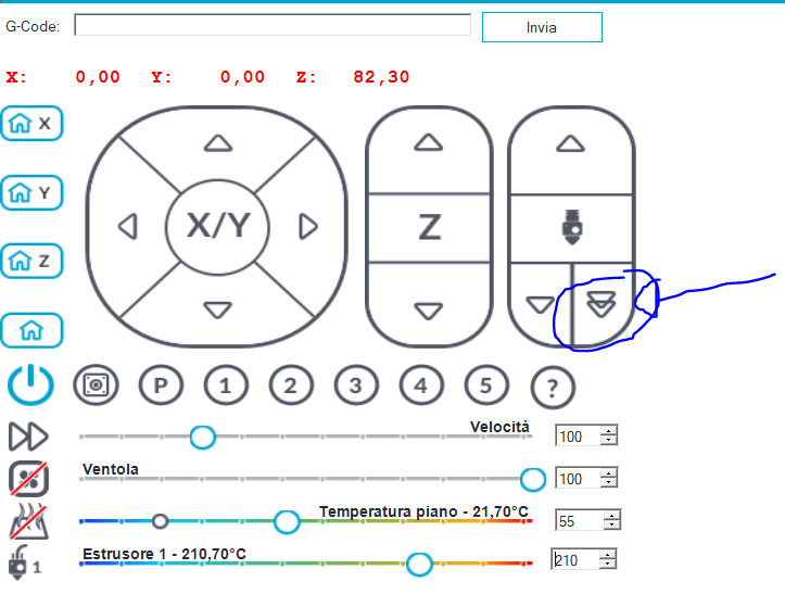

  3. scatta sempre, o stringo o allento, qualsiasi modifica io faccia estrude sempre solo 3cm a caldo su 10 cm. Per la cronaca, per essere chiari rimangono circa 7cm di filo non estrusi su 10cm che avevo misurato con il calibro elettronico. il bottone in questione è questo ovviamente tutto azzurro a 100
  4. Nada, allentando la vite, estrude sempre solo 3cm su 10cm a caldo, tramite il bottone.
  5. scusami vado a logica, ma nel video che per questioni di dimensioni ho dovuto tagliare, la ruota scorre per 1 minuto e poi si blocca... per tutto il restante tempo, se l'ingranaggio fosse troppo stretto alla puleggia (e non largo) non dovrebbe bloccarsi più volte nel corso del test o rimanere bloccato?
  6. sinceramnente il problema come si vede nel video non è che non scorre il filamento, ma che non gira la ruota.
  7. se intendete questo, allentandolo non cambia nulla. ecco il video spero riusciate a vederlo. https://drive.google.com/file/d/1CQclCmO0Q-L98zVGsotXYbizaMlD1er-/view?usp=sharing
  8. lo fa sempre con qualsiasi comando o tasto anche mentre stampa ma in misura minore in termini di rumore
  9. l'ho fatto da repetier f200, comunque g1 f100 e300 da lo stesso identico problema

  12. fatto tutti i calcoli mi viene 134.8 cambiato nella stampante, il risultato non cambia su 10cm a caldo sempre 3cm estrusi
  13. come riportato su immagine 205° considerate che è tutto nuovo l'hotend. a 220° per provare, mi ha estruso 3,5cm credo sia indifferente la temperatura
