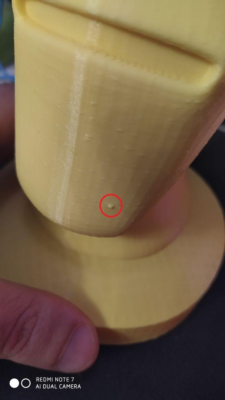

  6. fosse ad inizio o alla fine sarebbe facile...sul pezzo di 24 ore di stampa l'ha fatto praticamente a centro layer perchè avevo impostato tutte le cuciture dietro... Qui tutti gli altri microdifetti li ho risolti con la velocità e calibrando il flusso.. (ho dovuto stampare questa cosa come regalo per mio fratello ma avevo ancora la stampante non calibrata)
  7. Diciamo che come esempio calza a pennello....Si si però a volte la pigrizia è più forte di rifare tutte le calibrazioni 😅 Ma i blobs dipendono sostanzialmente dalle pressioni interne all'ugello o sbaglio?

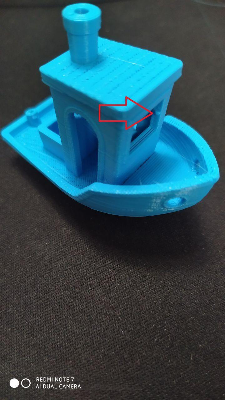

  9. Ciao ragazzi, adesso sto finendo di calibrare la stampante....ho stampato una benchy singolo estrusore con ideamaker...la stampa è discreta devo dire, però ogni tanto in maniera random crea dei piccoli blob... a cosa possono essere dovuti? ovviamente capitano in posizioni random...su questa sta solo 1 indicato in foto...in un altra era sulla parte dello scafo (ho interrotto la stampa e buttato appena uscito).... cosa ne pensate? inoltre ora che ci penso, mi erano uscite anche su un pezzo fatto con Cura, due blobs su una stampa da 24 ore però li non avevo il flusso calibrato e lo associai a quello...

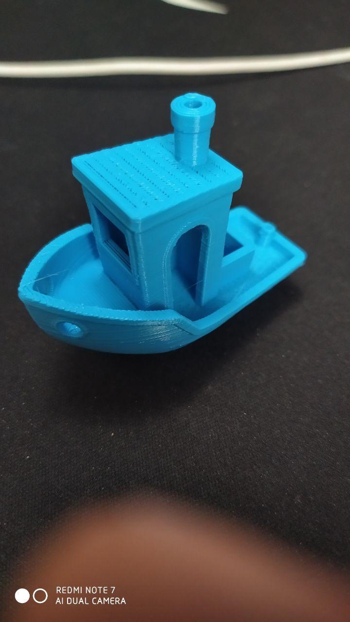

  14. @Basilietto stampa finita...il lavoro non é pulitissimo, però considera che ho lasciato TUTTO di default...ho solo tolto le retraction interne e messo flusso 85% come con cura... il resto tutto di default...quindi credo sia finalmente una buona base di partenza su cui lavorare ed inoltre il secondo ugello (azzurro) non l ho mai calibrato ho dato per scontato flusso come il primo ma credo sia da sistemare a prescindere gi cambiando slicer Sent from my Redmi Note 7 using Tapatalk
  15. A me non piace molto mettere le giunzioni random sinceramente, preferisco sempre allinearle, ma è una cosa del tutto soggettiva...comunque con s3d potresti vedere di settare la distanza di costa. Il nozzle smette di estrudere gli ultimi decimi di millimetro, cosi potresti avere quella giunzione ma molto meno evidente...ovviamente devi fare qualche prova... e poi comunque se quello in foto deve essere un cilindro liscio, quella cucitura mi sembra leggermente troppo evidente..

  18. Ho appena avviato l'altra stampa dopo aver calibrato gli estrusori, gia nella calibrazione (c'è il pezzo automatico in ideamaker) il risultato è moooolto pulito... @Basiliettomi hai rallegrato la settimana ❤️ Ora ho ovviato la benchy, credo finirà oggi pomeriggio perchè con il fatto che attende che si raffreddi l'estrusore non in uso prima di iniziare a stampare ci mette un bel po di tempo in più... A più tardi per le foto...
  19. Nulla, ho annullato perché stava uscendo tutto il materiale del secondo estrusore troppo fuori e voglio cercare di levare quelle retraction internet Che credo siano inutili, domani mattina allineo gli estrusori e riprovo, però la strada sembra giusta...grazie@Basilietto Sent from my Redmi Note 7 using Tapatalk
  20. Comunque levando che gli estrusori non sono perfettamente allineati lungo y (anche se teoricamente dovrebbero esserlo, ci sarà quel mezzo millimetro di differenza), per ora la benchy sta venendo bene...domani posto una foto in caso positivo Sent from my Redmi Note 7 using Tapatalk
