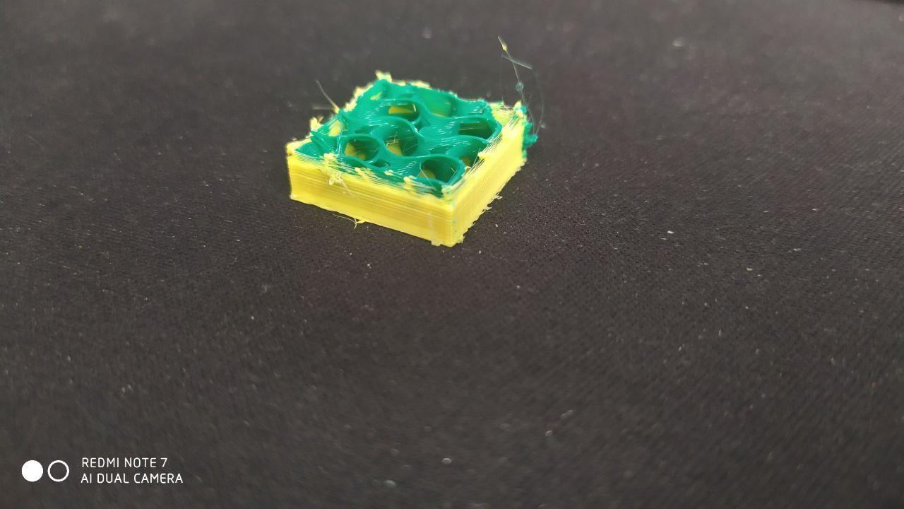

  2. mi autorispoondo, questa porcheria la faceva perchè era attivata la modalita combing per due estrusori fa fare questa porcheria, se la disattivo fa un quantita di ritrazioni fuori dal comune però non fa piu la porcheria che torna sul pezzo dopo aver atteso la temperatura... Attualmente ce l ho solo sul riempimento e non torna sul pezzo dopo il riscaldamento...ma comunque sul pezzo fa movimenti strani...

  10. Risolviamo un problema per volta, prova con questo firmware e vedi cosa succede...Devi solo cambiare i driver (qui avevo i tmc) con i driver che hai montato in configuration.h...avevo il 3dtouch non il BL, quindi è uguale... Marlin_1.1.9_lin_adc_trinamic_3dtouch_s_curve_28_11_2018.rar

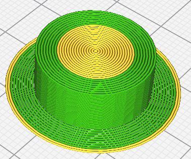

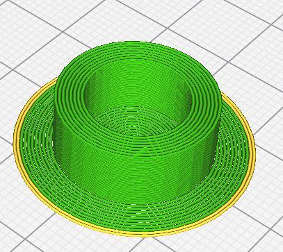

  13. Noto due problemi in cura, s3d non mi fa lo slice di quando sono due corpi insieme, non capisco la motivazione...cioè, me lo fa se imposto riempimento estrusore 1 e shell estrusore 2 ma se metto due corpi insieme mi genera il gcode vuoto. quindi devo ritornare su cura o ideamaker... Comunque noto tre problemi su cura, forse per quello che mi gocciola, magari sapete aiutarmi: - primo problema è che inizia a scaldare l'estrusore inattivo prima di quando serva, quindi questo fa scaldare il materiale e lo fa colare - secondo credo sia un bug della torre di innesco, perchè quando un estrusore non viene usato, non genera il layer sotto, quindi quando poi usa per la prima volta il secondo estrusore estrude nel vuoto. faccio capire meglio con degli screen (sono layer 40 e layer 41). - terzo che dopo che attende la temperatura di stanby impostata, anzichè andare direttamente sulla torre di innesco, torna sul pezzo e poi va sulla torre.

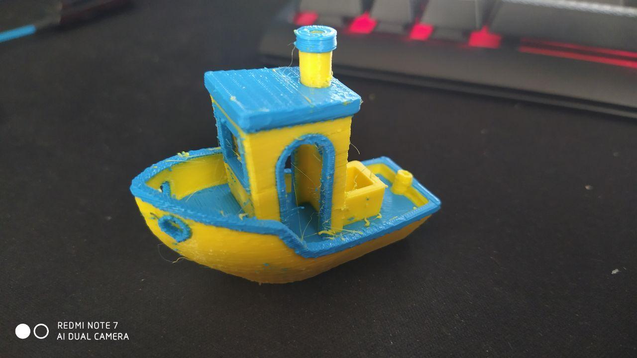

  15. Si è quello che ho fatto, l'estrusore non in uso sta a 160 gradi...la stampa ha finito ma nelle parti sopra presenta comunque della sbavature...il risultato non è soddisfacente... Inoltre ho notato che Cura genera questo gcode che fa rimanere l'ugello tanto tempo sul pezzo prima di fare il cambio estrusore...sto pensando di cambiare slicer... e inoltre ho notato che quando fa il cambio ugello, si sposta nella posizione che ho impostato per attendere la temperatura ma dopo anziche andare subito sulla torre a fare lo spurgo, torna sul pezzo e poi va sulla torre.. è proprio strano

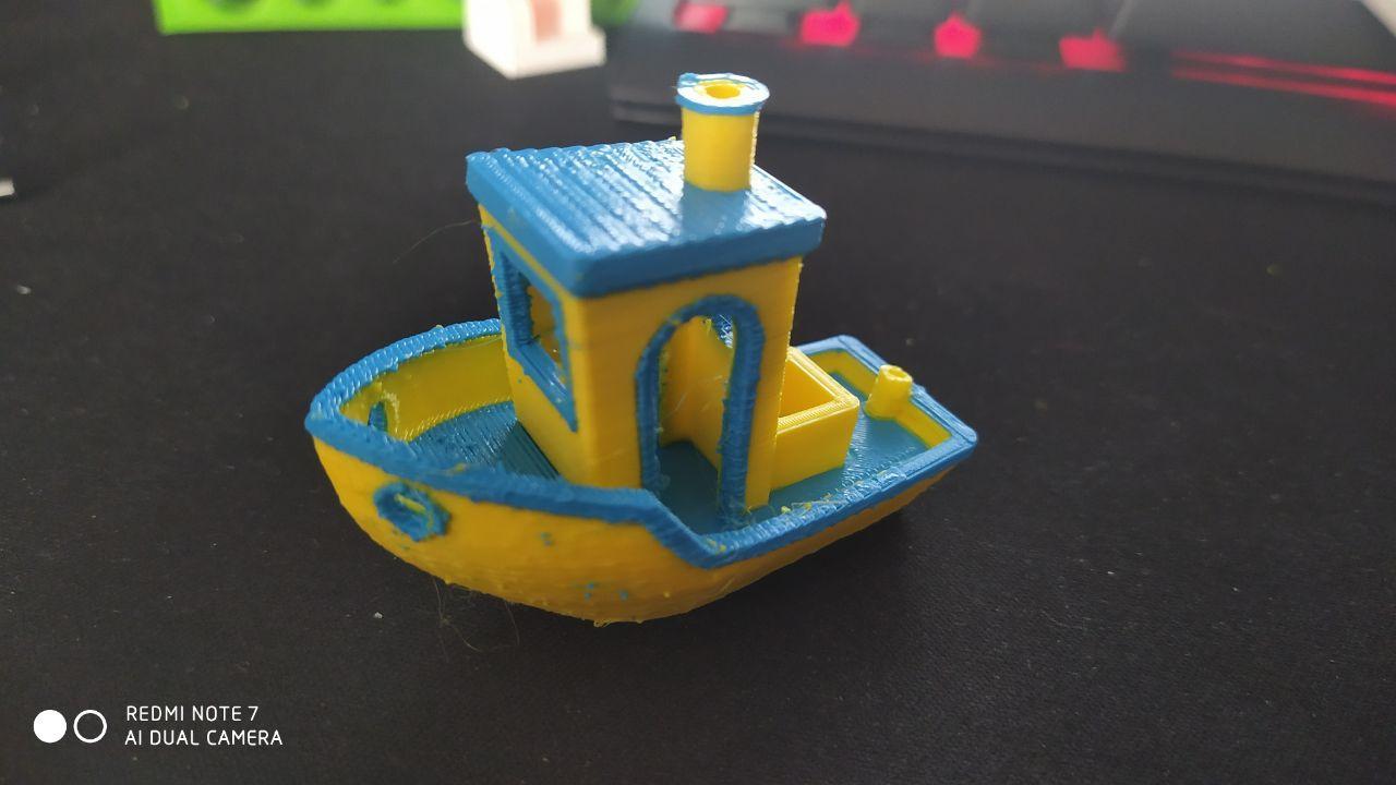

  16. Lo so, infatti ci ho pensato dopo, stampa annullata Sent from my Redmi Note 7 using Tapatalk Colà l ugello inattivo....ora ho messo che si ferma ed aspetta la temperatura e ho messo la torre tra il pezzo e la posizione di standby in modo da prendere eventuali gocce...per ora sembra funzionare...é vero i tempi raddoppiano Sent from my Redmi Note 7 using Tapatalk
  17. Si si l'ho attivata, però durante la stampa cola.... Adesso ho impostato che ad ogni cambio ugello si ferma sul lato e sto stampando un supportino per mettere lo spazzolino di ferro per pulire. Grazie <3<3<3
  18. Ciao ragazzi, sto cercando adesso di riuscire a stampare col doppio estrusore...le prime stampe, ovviamente non sono andate a buon fine, sono piene di filamenti poichè il materiale gocciolo molto...sono arrivato a mettere la distanza di ritrazione cambio ugello a 50mm, ma nulla, continua a gocciolare...ho provato ad attivare il muro di riparo dal materiale fuori uscito ma nulla...consigli?
