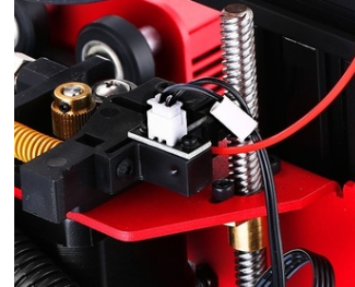

  6. no l'estrusore, il sensore filamento....controlli che i cavi sia ben collegati

  12. Forse si sarà staccato qualche cavo dall'endstop di fine filamento, prova a vedere bene
