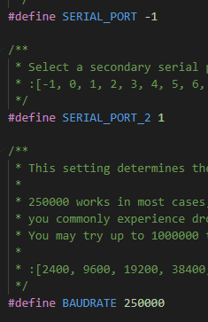

  3. certo magari...ma intendi le prime righe del file configuration.h? dove sta il baudrate e serial port?
  4. @Whitedavildove sta questa guida per connettere la scheda al pc? non riesco a trovarla...io ho solo installato i driver... Comunque se intendi la procedura sul manuale dice solo di intallare i driver e basta ma non mi compare nemmeno in gestione dispositivi

  7. eh se riuscissi a connettere al pc sarebbe semplice, comuqnue non sapevo si facesse M502

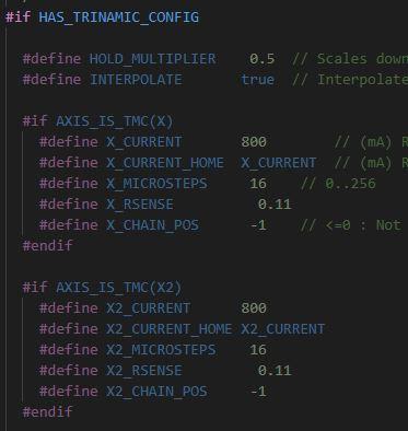

  8. Mi sta dando un po di problemi, ho installato i driver e non riesco a connetterla al pc...inoltre cambio gli step a firmware e quando inserisco la scheda gli step sono sempre i vecchi....come è mai possibile?poi salva a non salva (intendo la scheda) cmq si l ho attivato TMCdebug ma la sezione dei microstep ho lasciato come stava...non ho toccato nulla....devo cambiare qualcosa? intendi questa sezione qui?

  14. Sto provando da ore a cercare di sistemare quel sensore, ho provato tutte le combinazioni, non riesco proprio a farlo funzionare, la cosa che mi fa strano è che cmq il led si accende piu forte quando avvicino la mano, però non si ferma...
  15. Ciao ragazzi, ho iniziato il mio upgrade proprio oggi ed iniziamo con i primi problemi... 1 - il sensore ottico (sigla nella firma) si accende, quando vado in home però non si ferma, cioè il led si accende piu forte quindi rileva qualcosa però continua a scendere. 2 - Dove dovrei inserire il runout pin sulla skr pro v1.1?? il pin abilitato è il PE4 ma dove dovrebbe essere???? 3 - avevo saldato e abilitato i tmc2208 in uart ma mi dava errore TMC CONNECTION ERROR, quindi ho li ho messo in standalone e ora non esce piu errore.. soluzioni per rimetterli in UART?

  19. Buongiorno ragazzi, come gia detto nei post precedenti sto aggiornando la mia stampante. A breve arriveranno tutti i componenti, c'è solo un dubbio.. Arriveranno 5 tmc 2208, ed io ho bisogno di 6 driver (dual z e doppio estrusore), avevo gia pensato di utilizzare i driver che gia ho ma con quale configurazione? ho disponibile: 4 TMC2100 (attualmente montati) 5 TMC2208 (nuovi appena comprati) 4 DRV8825 3 A4998 (non so se sono funzionanti ma credo di si) Quale pensato sia configurazione migliore? Io avevo pensato di utilizzare i tmc2208(ovviamente) e i drv8825 per i due estrusori...diciamo il problema si pone solo sugli estrusori o solo sul secondo estrusore
