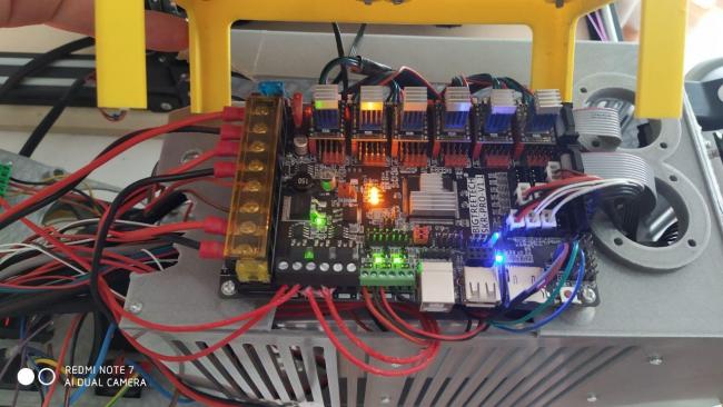

  7. Posso dire di aver risolto cambiando i cavi LCD e invertendo i driver...non sono molto convinto siano i driver, forse i cavi (anche se li ho controllati col tester e dovrebbero essere ok) sono più convinto anche ho toccato qualcosa senza volerlo (non so cosa).. comunque ho stampato per 10 ore, é andato tutto liscio Sent from my Redmi Note 7 using Tapatalk

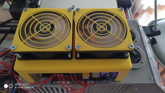

  8. Ti dico gia che non credo che sia questione di temperatura, la scheda ce l ho sotto 2 ventole da 80mm e ho dissipatori sia sul processore che sui driver quindi non credo proprio sia dipesa dalla temperatura sinceramente... Per quanto riguardo le proce che ho fatto attualmente sono: - rimesso firmware (PROBLEMA) - cambiato gcode (PROBLEMA) - cambiato sd / formattato sd (PROBLEMA) - cambiato alimentatore (PROVA 1 OK, PROVA 2 PROBLEMA) - invertito driver (x e y messi su Z) + cambio cavi tra LCD e scheda (PROVA 1 OK, ATTESA PROVA 2)
  9. Con il nuovo mi dava il problema....ho rimesso il vecchio: prima stampa ok(come foto sopra) seconda stampa disastro... Comunque la vref ce l'ho sugli estrusore a 1.1 e sui motori a 0.9... parlo di VREF non li ho in uart perchè non sono riuscito a settarli, l'ho sistemato col tester...i motori sono caldi, o meglio tiepidi...quindi credo che ci siamo come temperature... Ora ho cambiato anche i cavi di connessione LCD-scheda ma sicneramente non credo siano quello il problema...
  10. AGGIORNAMENTO rimetto primo alimentatore la stampante si rispegne....quindi penso ok, è l'alimentatore... rimonto il vecchio, mi da lo stesso problema dei layer....ora ho provato ad invertire i driver...
  11. Aggiornamento, cambiato alimentatore stampa uscita perfetta....riprovo a mettere quello che avevo prima per conferma...pero al 95% era l alimentatore....vi tengo aggiornati Sent from my Redmi Note 7 using Tapatalk
  12. Si domani cambio alimentatore e provo ad avviare lo stesso gcode..cosa intendi sezione di regolazione? Sent from my Redmi Note 7 using Tapatalk
  13. I motori sono normali, non dico freddi ma sono non sono assolutamente caldi....potrebbe essere in problema di alimentazione? Sent from my Redmi Note 7 using Tapatalk
  14. Sul pezzo prima ha perso su entrambi Sent from my Redmi Note 7 using Tapatalk

  17. Aggiornamento...il problema che sembrava sporadico adesso, su questo file mi si sta presentando ad ogni stampa.... (sempre dello stesso GCODE) - PROVATO A CAMBIARE SD - PROVATO A RIMETTERE IL FIRMWARE Si blocca sempre ad altezze differenti, adesso ho provato a resportare il gcode e provare a ristampare sperando che non succede, ma anche se non succede non ho certezza che non si ripresenti... La butto li..potrebbe essere la scheda?? il driver di z?? anche se mi sembra molto strano....alimentazione potrebbe essere?? devo cambiare a cambiare alimentatore e vedere cosa succede
  18. Avviato altra prova, cambiato il firmware, la stampante si è riavviata da sola....che può essere??? alimentazione o firmware? Provata altra stampa con nuova sd e rimettendo il firmware, non si è riavviata ma mi ha dato di nuovo quel problema
  19. Ho trovato la stampante bloccata.......credo sia un problema di alimentazione....come se la stampante si sia spenta e riaccesa... l ho trovata ferma sul pezzo...avevo fatto una prova con l'sd formattata con lo stesso gcode...e comunque il problema lo aveva rifatto....Considerando che l'altimentatore è nuovo...che faccio?? provo a fare una formattata il firmware??
