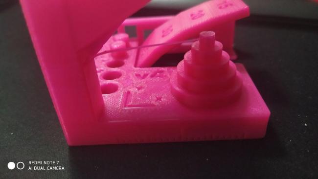

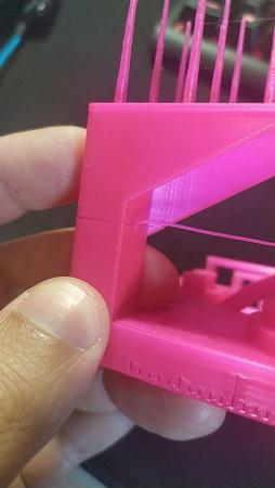

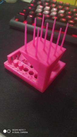

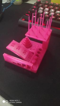

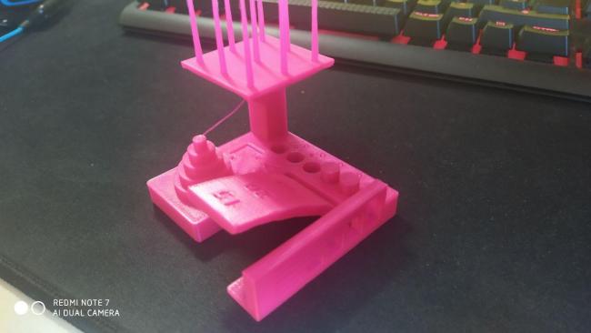

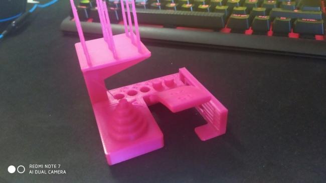

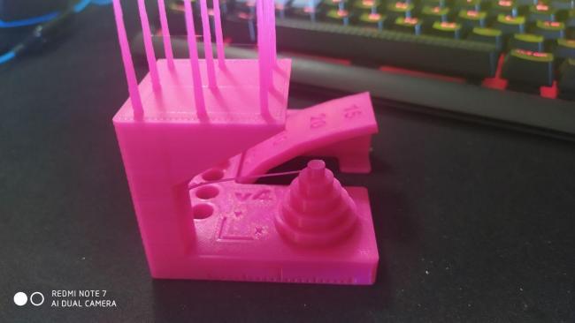

  3. Ciao ragazzi, avete mai provato a fare questo torture test? Credo sia abbastanza completo e difficoltoso...Solo una cosa, vedete nelle ultime foto, ha fatto un problema strano, come se nell'ultimo perimetro se lo sia portato appresso anzichè spalmarlo.... possiamo attribuirlo ad un errore sporadico o secondo voi sta qualche problema? PS: mi è successo anche su un altra stampa
