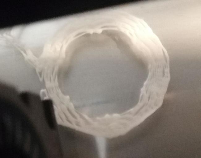

Ciao a tutti. Ho riscontrato un problema nei miei processi di stampa che, sebbene già notato da tempo, non mi aveva causato nessun problema. La differenza con prima è che mi sono reso conto che in alcuni tipi di oggetti (che sto provando a realizzare ultimamente) genera una problematica non trascurabile. Solitamente, ogni mio oggetto viene stampato con un brim di 6-8 linee. In genere il materiale della prima linea del brim (quella più esterna, per intenderci) se l'oggetto ha una certa dimensione (diciamo un rettangolo 200x150 mm) viene deposta quando ormai la prima linea è quasi terminata. Nel caso di oggetti più piccoli, può accadere che l'estrusione inizia ad essere visibile anche a metà della seconda linea del brim. Come detto, non ho riscontrato alcun problema nella stampa dell'oggetto, anche nonostante questo difetto: avere 8 linee di brim complete o 7+1 incompleta per 3/4 non influisce sull'esito della stampa. Tuttavia ultimamente mi sto cimentando con la stampa di ingranaggi, e va da sè che avere un brim diventa problematico: considerando le piccole dimensioni di un ingranaggio, stare lì poi con lametta / carta vetrata a pulire gli spigoli diventi un'impresa assurda (con un risultato poco soddisfacente), per cui l'unica soluzione è di stampare escludendo il brim. Ma qui la problematica dell'estrusione ritardata crea problemi ovviamente più rilevanti nell'oggetto finale, in quanto la mancata estrusione iniziale comporta la materiale mancanza di una parte dell'oggetto. Ho notato che al termine della procedura di livellamento della superficie (sonda BLTouch) prima di iniziare la stampa c'è una retraction consistente (la ruota dentata fa quasi 2 giri completi), cioè tutto materiale che dovrà essere rispinto nell'estrusore prima di fuoriuscire, ma quando ormai il codice è già in esecuzione e, in teoria, l'oggetto è già in fase di stampa. Anche gironzolando per le varie impostazioni dello slicer non ho trovato nulla (sicuramente mia ignoranza) che mi possa risolvere il problema. Cosa posso fare per eliminare il problema? Grazie a tutti Andrea -

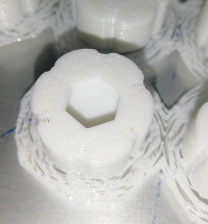

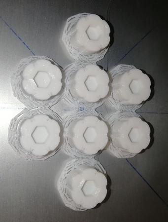

Per il bed leveling, ho su installato il BLTouch, quindi il piano è (o almeno dovrebbe) essere a posto. il piatto lo lavo prima di ogni stampa (sennò la lacca non attacca bene) la stampante è nel mio studio che è sempre chiuso Il fatto è che gli oggetti mi sembrano stampati bene, se non consideriamo brim, primo e ultimo layer. Però quel brim fatto in quel modo mi fa perdere tante stampe; ad esempio, gli oggetti in foto (cilindri con un diametro di circa 15 mm) hanno una superficie abbastanza ampia da rimanere attaccati durante la stampa, ma altri oggetti con superficie ridotta (ad es. ho stampato degli angolari con lato 5 mm) arrivati a metà (cioè l'alterzza che supera la base) vengono staccati dalla testina mentre stampano (perchè quel brim è totalmente inutile).... prima di ricominciare a stampare ho provato la calibrazione (il classico cubo) ed è a posto (ho uno scarto di 0.08 mm sulle misurazioni).... Proverò a pulire meglio e lubrificare carrelli, binari, viti etc.... Però secondo me c'entra il software.... -

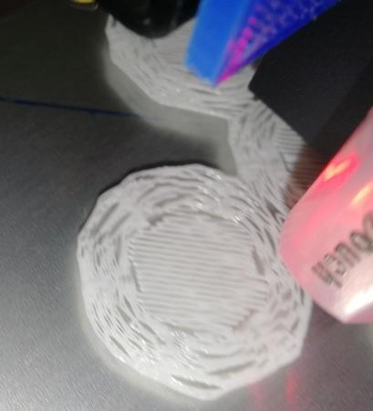

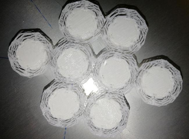

Ciao a tutti. Dopo circa un anno, un mesetto fa ho ripreso in mano la mia CR10S per realizzare alcuni progetti. All'epoca (prima della pausa), l'ultima cosa che feci fu di aggiornare il server di stampa (Octoprint) e Slic3r (V 1.3.0). Purtroppo mi sono reso conto che qualcosa non va nella qualità della stampa che ottengo adesso, nonostante abbia provato a fare più stampe in questo periodo. In particolare ho notato: - Il brim adesso si presenta come una accozzaglia di filamenti, palesemente staccati l'uno dall'altro, perfettamente inutili al loro scopo - il primo layer anche presenta un eccessivo spazio tra i filamenti - l'ultimo layer presenta anch'esso delle lacune. Le stampe effettuate prima della pausa risultavano (per quello che posso giudicare io) perfette, con il materiale depositato correttamente su linee contigue e perfettamente adese (as ed il brim con collaborava tanto al momento di staccarlo, mentre adesso viene via solo a guardarlo, base e top layer erano ben compatti - si vedevano le tipiche linee schiacciate - e senza "prese d'aria"). Le impostazioni nello slicer non sono cambiate, a parte quelle relative a infill o generazione supporti. Lo spessore dei layer di stampa (compreso il primo) è impostato a 0.18 (monto ugello 0.2) Non riesco a capire il perchè di questo cambiamento nè come rimediare. In allegato alcune foto esplicative (mi scuso per la qualità, ma sono state fatte col cellulare "litigando" con la testina di stampa che si muoveva) Grazie a tutti per l'aiuto. Andrea
