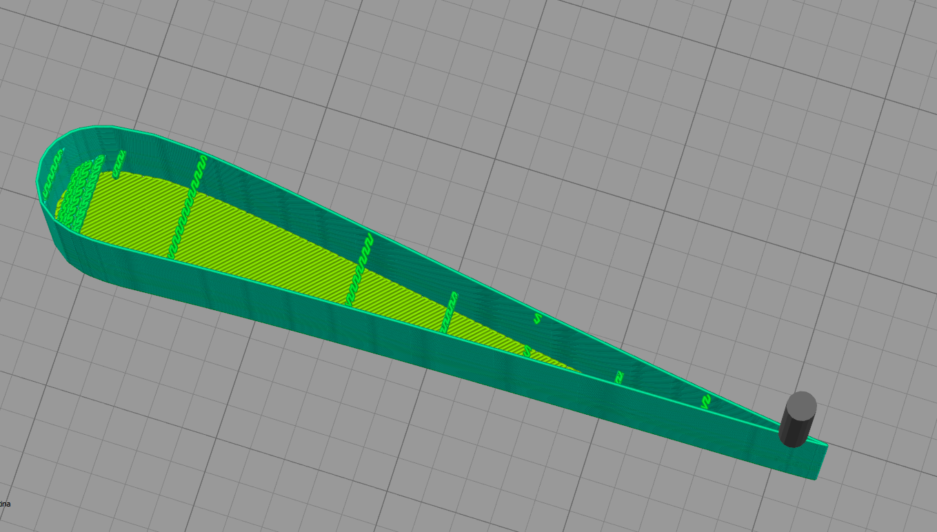

    si, a me interessa che il risultato sia dello stesso spessore del ugello installato nella stampante, a volte utilizzo lo 0,4 ed altre volte lo 0,2 ... quindi con un unico passaggio ho lo spessore che mi interessa a secondo dell'ugello installato. Riesco a stampare la superficie esterna, come si può vedere dall'immagine ma non riesco con le superfici interne. Ho provato sia con superfici aperte che con superfici chiuse ma il risultato è sempre uguale.
  3. GECKOS
    Rhino e Stampa 3D
    Ciao a Tutti, avrei bisogno di un consiglio ... sto provando a realizzare un ala per un mio aereo modello ma riscontro molte difficoltà nella stampa dei supporti interni al profilo alare. Vi allego due screenshot ... il primo con il profilo alare disegnato in Rhino ed il secondo dello slicing dove si vede che del profilo interno non c'è traccia ... grazie infinite
