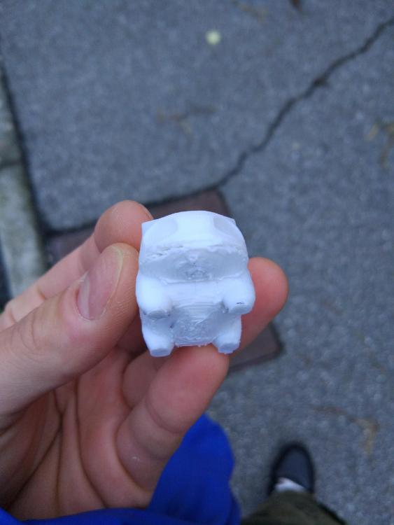

  8. Buonasera, ho un Anet A8 e fino ad ora le stampe sono andate sempre bene, oggi ho stampato questo (foto) e l'angolo si è sollevato, ho riprovato anche stampandolo in orizzontale (prima ho stampato in verticale) ma sempre e solo un angolo si è sollevato. Il piatto è perfettamente allineato, non capisco come mai... Qualcuno mi aiuta? Ecco qualche valore che utilizzo in cura.

  10. Ok però io con cura non so se posso (penso proprio di no)... Almeno riuscire a dividere l'oggetto dal supporto per quando vado a togliere il supporto non venga via parte dell'oggetto (come in foto)
  11. Ho stampato ma non è cambiato niente... È come se la stampante non delimitasse bene la fine del supporto con l'inizio dell'oggetto.
