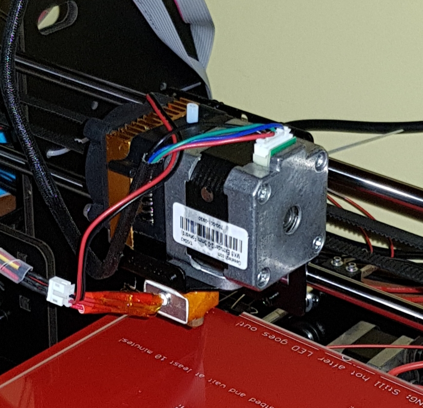

  2. Ciao Alep, allora ti spiego un attimo. Ieri Gigi mi ha aiutato tantissimo a fare tutte le verifiche del caso. Abbiamo assodato che non si sentono tac tac, impostato un valore di estep/mm calcolato pari a 183.4 (circa, nn ricordo alla perfezione), smontando ventola e corpo alettato dell' estrusore ho visto che anche la ruota godronata gira senza blocchi, abbiamo allentato un pelo la vite a croce che era un tantino troppo stretta. Con questi accorgimenti comunque non riesco ad estrudere tutta la lunghezza comandata. Successivi test, estrudendo 100 mm mi davano lunghezze effettivamente estruse di 50-55 mm (differenti per ogni test ma comprese in questo range). Abbiamo aumentato nuovamente gli estep/mm ricalcolando il valore ma il risultato è rimasto invariato. Gigi mi diceva che mi resta da verificare se la vref è corretta, ma non avendo a disposizione la strumentazione idonea non ho potuto fare questa verifica. Ho misurato al calibro il filamento estruso ed il diametro è di 0.3 mm circa. Io nel frattempo sono dovuto partire (studente fuori sede) e potrò mettere nuovamente mani solo tra una decina di giorni. Per lo stesso motivo non sono in grado di scattare foto ad hoc per mostrare l'estrusore, allego comunque un ingrandimento di una foto che ho scattato, in ogni caso ho l'estrusore fornito di fabbrica. Spero di aver reso un quadro esaustivo della situazione. Qualche idea?
  3. esatto estrude pochissimo, 15 o 20 mm...
  4. sto provando a eseguire la calibrazione degli Estep/mm, ma di 150 mm me ne estrude solo 15 o 20 alla volta... ho provato ad aumentare il valora degli Estep ma la situazione non cambia, non riesco a far estrudere 150 mm. cosa posso fare?

  11. Salve a tutti, ringrazio in anticipo chi mi darà una mano per iniziare quest'avventura della stampa 3D Ho ricevuto in regalo una Geeetech i3 Pro W proprio ieri ed ho terminato l'assemblaggio. Ho iniziato a muovere i primi passi verso una stampa di prova, tuttavia ho riscontrato alcuni problemi: 1) uno switch rimane sempre "triggered" (quello dell'asse y) il risultato è che quando provo a portare in home il piano di stampa questo torna indietro all'infinito producendo un grande fracasso e dopo un po' si blocca. come posso risolvere? 2) l'asse z si blocca, i motorini funzionano ed ho capito che è un prolema dovuto alle tolleranze di costruzione. Qui sul forum ho visto già diversi suggerimenti per risolvere questo problema (lubrificare e allargare i fori superiori...più tardi proverò a risolvere, se ho difficoltà vi aggiorno). spero non sia nulla di troppo grave
