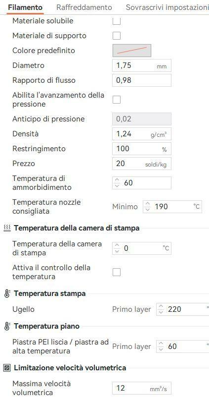

  3. gli step/mm dell'estrusore dovrebbero essere a posto, con Cura si stampa regolarmente. C'è un posto in Orca dove impostarli?

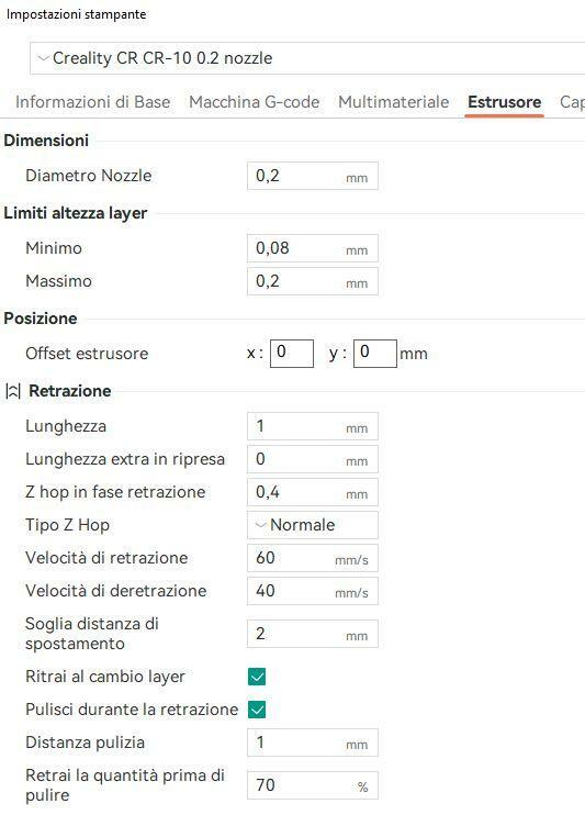

  4. io ho questi valori, ma non saprei come calcolarli diversamentee

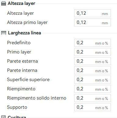

  6. intendi questo? Credo di aver messo i parametri corretti, ci sono altri posti dove intervenire?

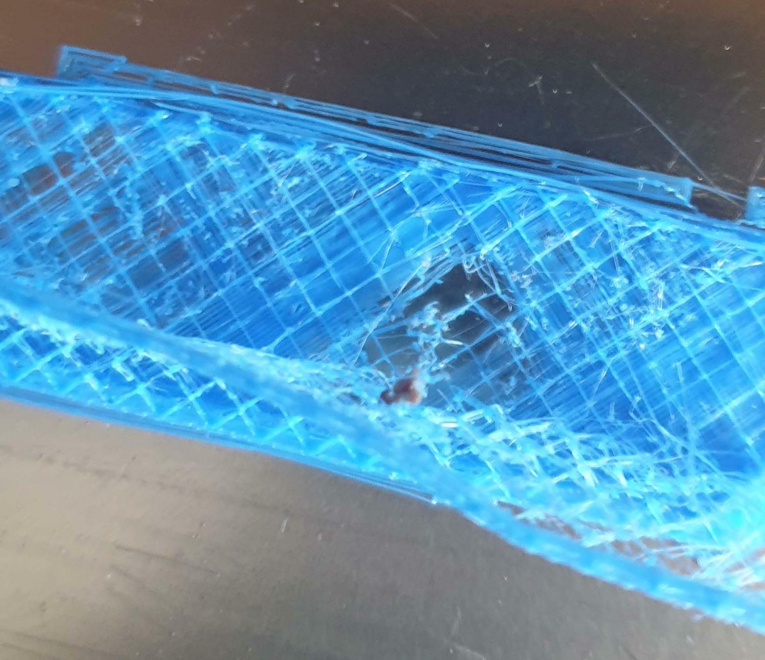

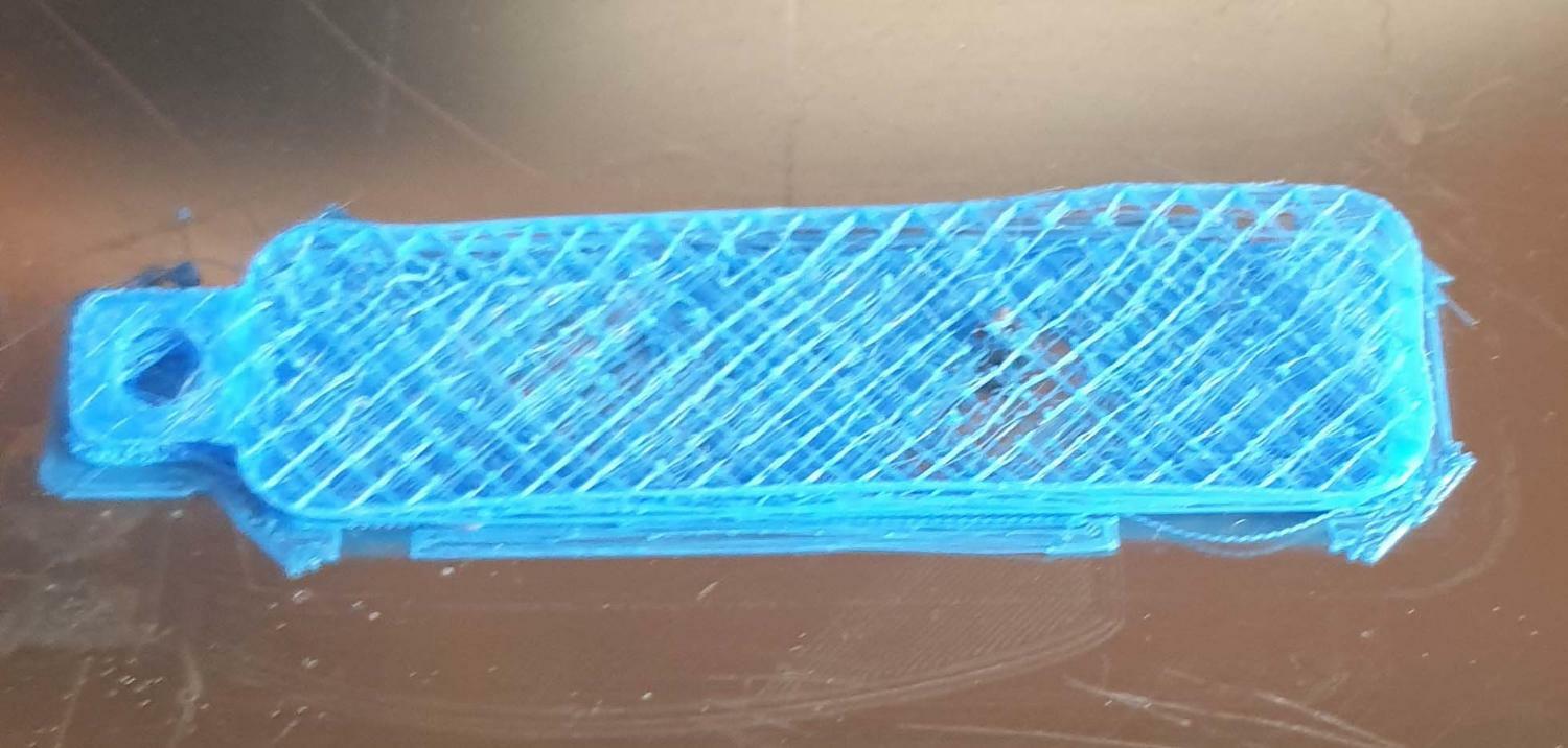

  7. come suggeritomi in altro post per realizzare una stampa bicolore ho installato Orca slicer Non conosco affatto il programma e mi sono visto tutti i filmati di Help 3D del Piraz per l'impostazione dei parametri di Orca In questo momento ho la duet in rifacimento e utilizzo la mia vecchia CR-10 con ugello da 0.2 mm che con Cura stampa il secondo colore spostato di 0.8mm sull'asse Y ma la stampa è corretta e il pezzo è solido Usando Orca invece il pezzo non ha consistenza, sembra fatto di garza, eppure mi sembra di aver impostato i parametri corretti, vedendo l'anteprima sullo slicer non si vedono (almeno per quanto posso capire) difetti. L'oggetto sembra fatto di garza. Tra l'altro la mia stampante non c'è nell'elenco (probabilmente perchè troppo vecchia) e ho creato una stampante custom partendo da Creality CR-10 SE posto l'immagine di un pezzo dopo aver interrotto la stampa. Dove sbaglio? cosa devo andare a guardare? Grazie
  8. anch'io ho pensato di aver spostato a mano qualche asse, nel mio caso Y, ma ho provato 3 olte con lo stesso risultato

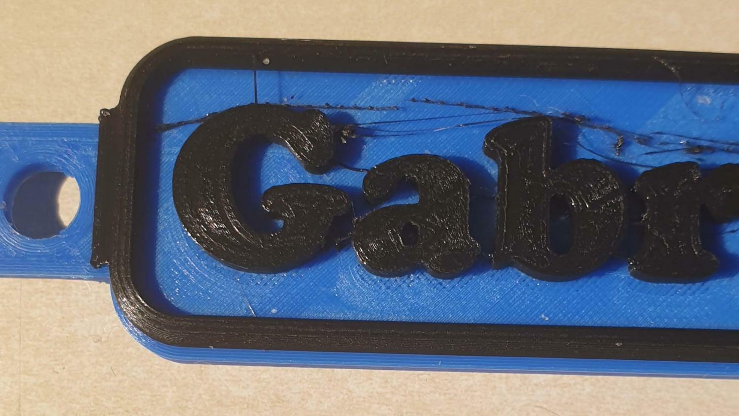

  12. Vorrei fare in portachiavi con due colori utilizzando il change filament di Cura Ho già provato varie volte pensando di aver sbagliato qualcosa io mma l'effetto è sempre uguale Il secondo colore vie stampato con uno spostamento sull'asse Y di circa 0.80 mm Penavo di ovviare al problema impostando da G-code l'aggiunta di uno spostamento dall'ultima coordinata stampata ma non conosco i comandi da usare, oppure qualcuno mi può consigliare altri metodi? Grazie Carlo B.
