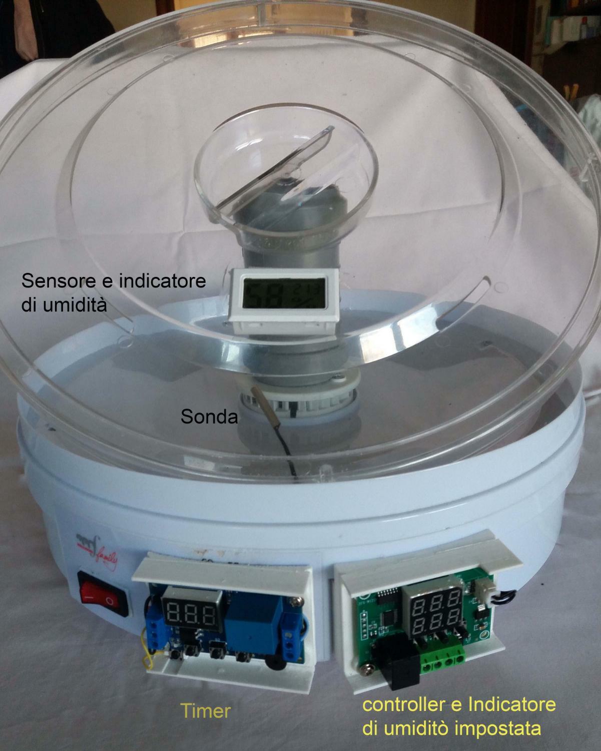

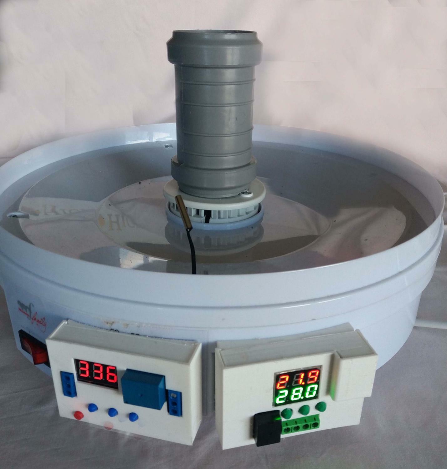

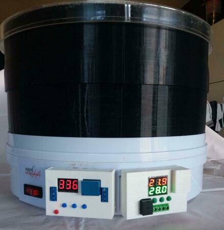

  24. Posto alcune immagini della trasformazione in "digitale" dell'essiccatore per alimenti che ho sempre usato per essiccare i filamento (oltre che gli alimenti). Non ero affatto contento del sensore di temperatura che c'era nell'essicatore e volevo anche aggiungere un timer Con due moduli, un timer e un sensore e controller della temperatura, con molta pazionza per realizzare i contenitori e i tastini è diventato "digitale". E con un raccordo per tubi di scarico ho realizzato il portabobina centrale; le pareti sono quelle proposte da Help3D leggermente modificate per poter permettere l'uso anche con due bobine per volta. Ecco le foto

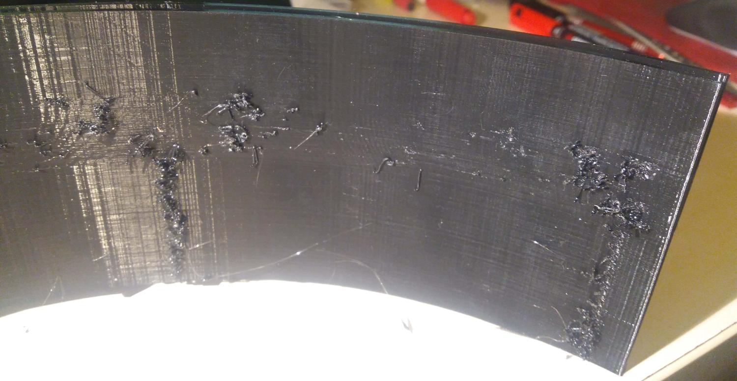

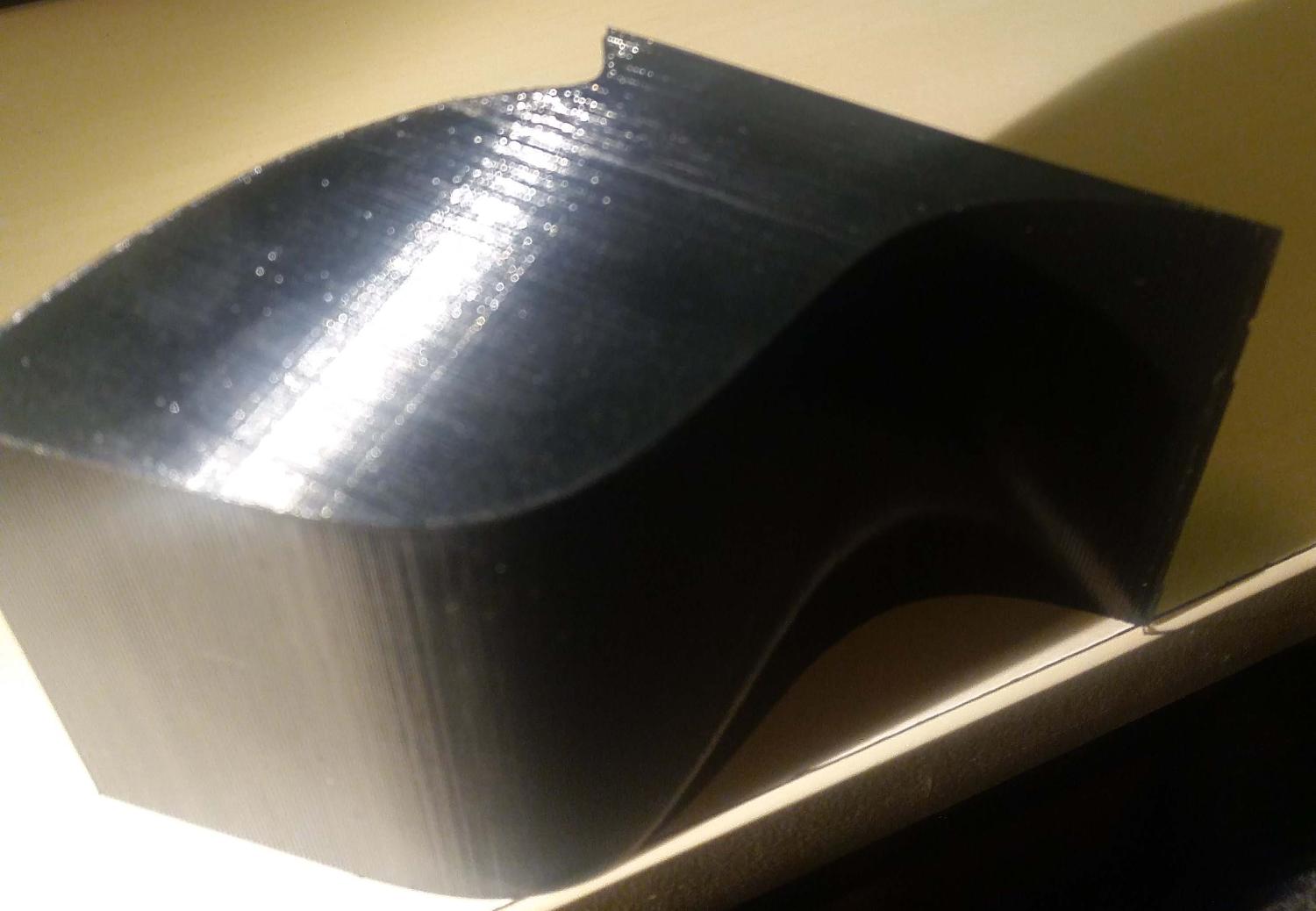

  25. Materiale PETG sunlu nero Hotend 230, ma anche a 240 e 245 è la stessa cosa, anzi peggio bed 70 ho stampato perfettamente questo questo invece è pieno di caccole Stesse identiche impostazioni, dove ho sbagliato
