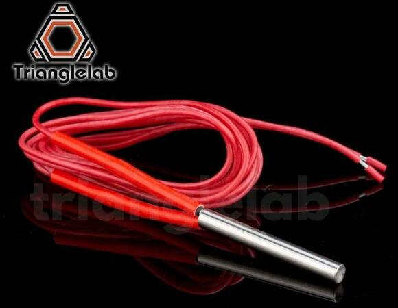

    ho necessità di stampare materiale a 280-300C°, finora la mia stampante arriva a 260, cosa devo comprare come cartuccia riscaldante? oltre naturalmente ad intervenire sul marlin. Stampante cr-10 standard Questa va bene? https://it.aliexpress.com/item/4001145708192.html?spm=a2g0o.store_pc_groupList.8148356.17.7d4976e6t8XUIL&pdp_npi=2%40dis!EUR!€ 5%2C78!€ 5%2C09!!!!!%4021038ede16741285312601484e6255!10000014889200340!sh

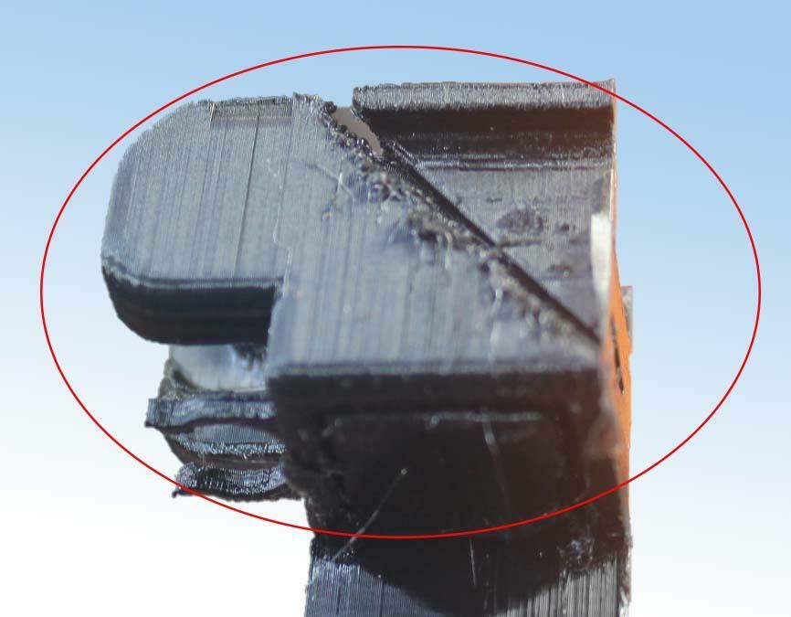

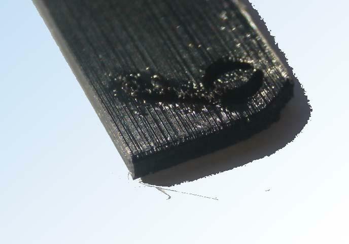

  8. Dopo aver risolto il problema delle bolle sulla superficie, ho riscontrato questo difetto, me lo fa solo con il PETG e non con il PLA Alcini bordi inclinati rimangono frastagliati, con o senza supprti di stampa, anche le pareti che si appoggiano ai supporti sono irregolari Ci sono escrescenze anche sulla parete che è stata stampata verticale Parametri: Hotend(all metal Micro Swiss, nozzle 0.4 PETG SUNLU Temp 240 letto 70 ritrazione 2mm a 45mm/s Altezza strato: 0.12 Larghezza linea: 0.4 Largheza sup/inf: 0.4 spessore strato sup/inf: 0.84 strati superiori: 7 riempimento 20%

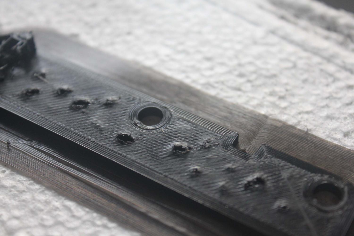

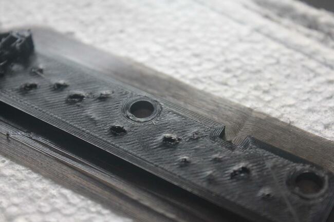

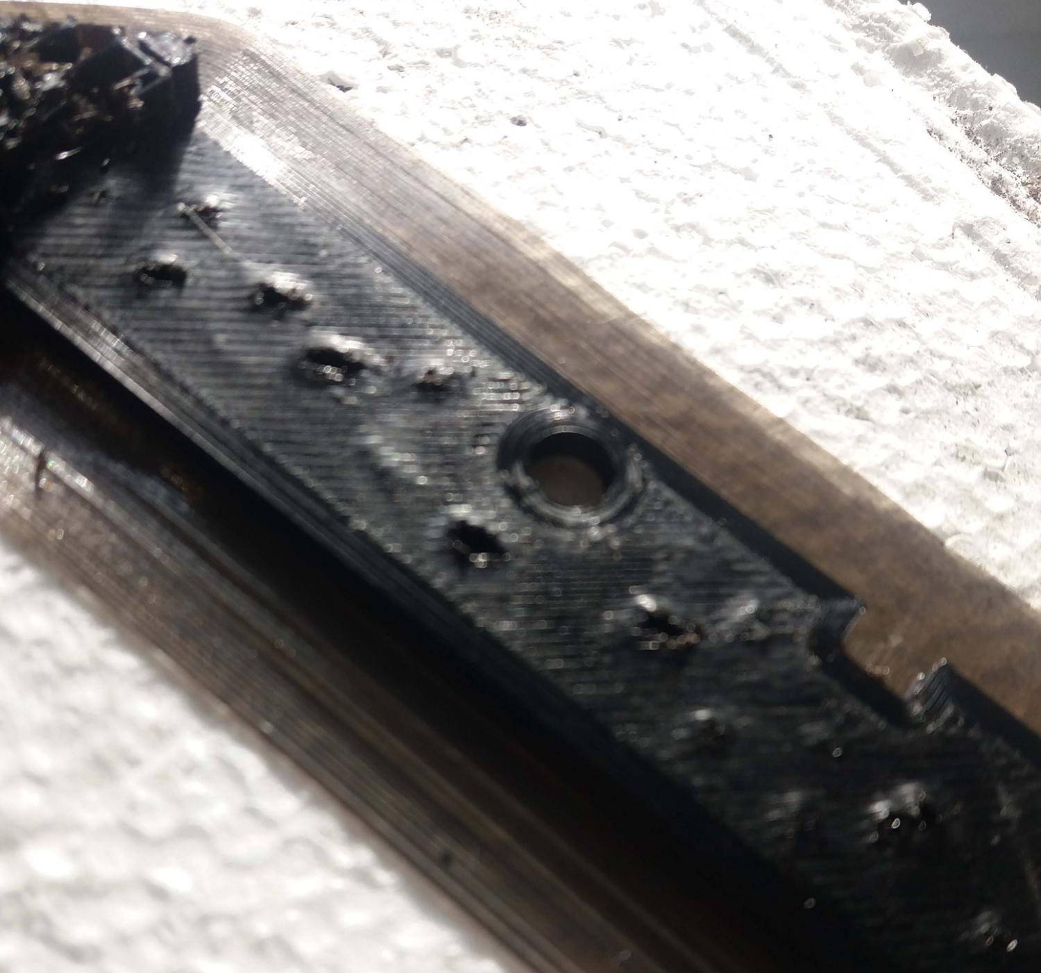

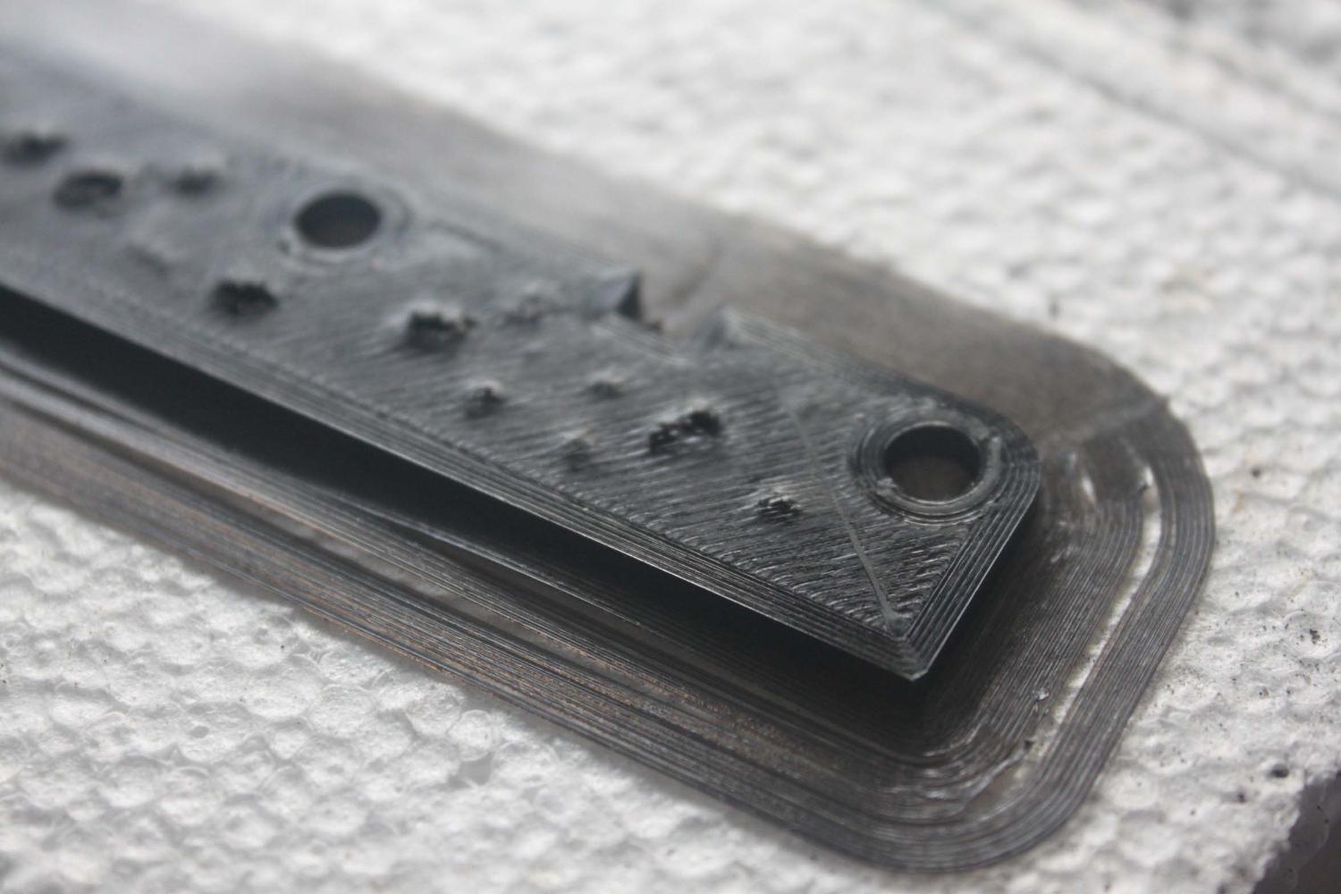

  13. dopo varie stampe normali, con hotend nuovo (all metal Micro Swiss, nozzle 0.4), stamattina mi è uscito questo: Cos'é? Vaiolo? È vero, lo bobina, un PETG SUNLU l'ho aperta 20 giorni fa, l'ho usata fino a martedì e andava bene, oggi non più Temp 240 letto 70 ritrazione 2mm a 45mm/s
