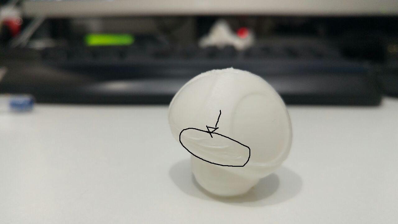

  14. Mi confermate che ho lo stesso problema? Se stampo a una velocità minore potrei risolvere? Se stampo una superficie non sferica il problema non si presenta.
