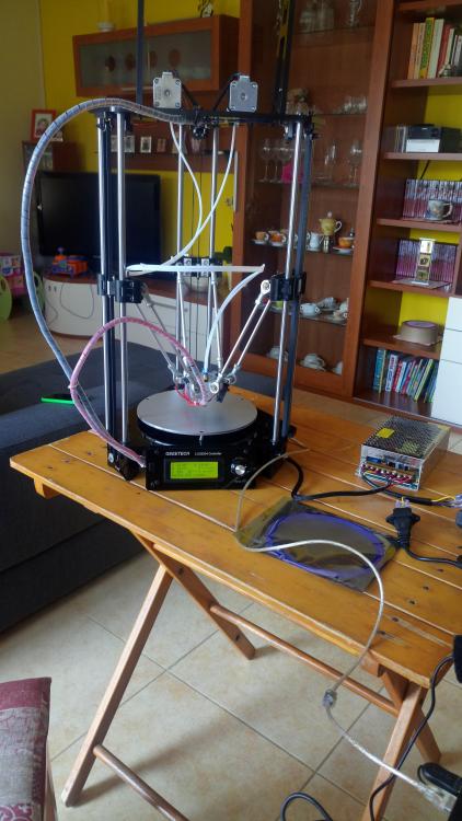

  14. Buongiorno. Ecco a voi la mia prima stampante 3D. Spero il prima possibile di metterla all'opera.
