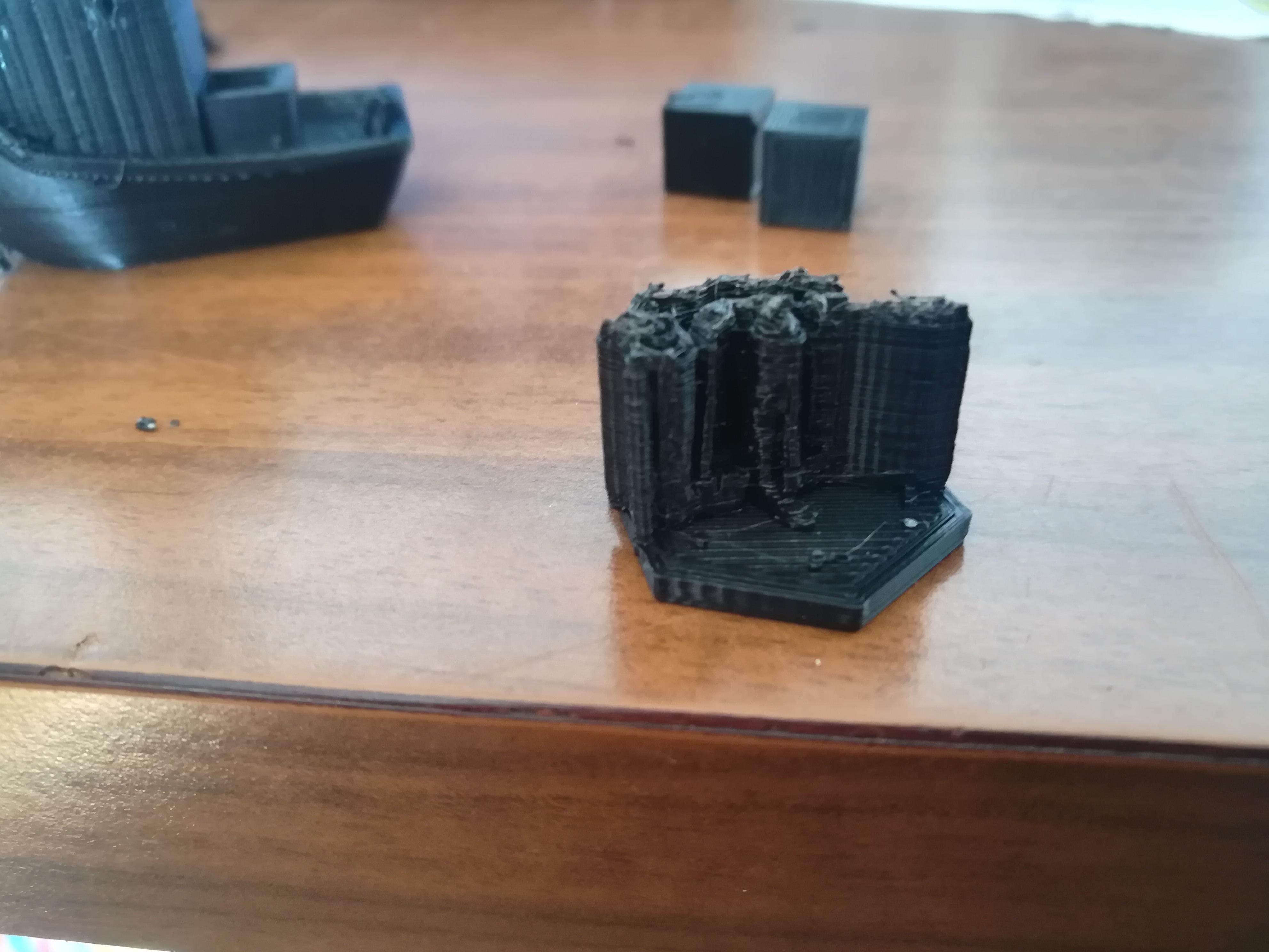

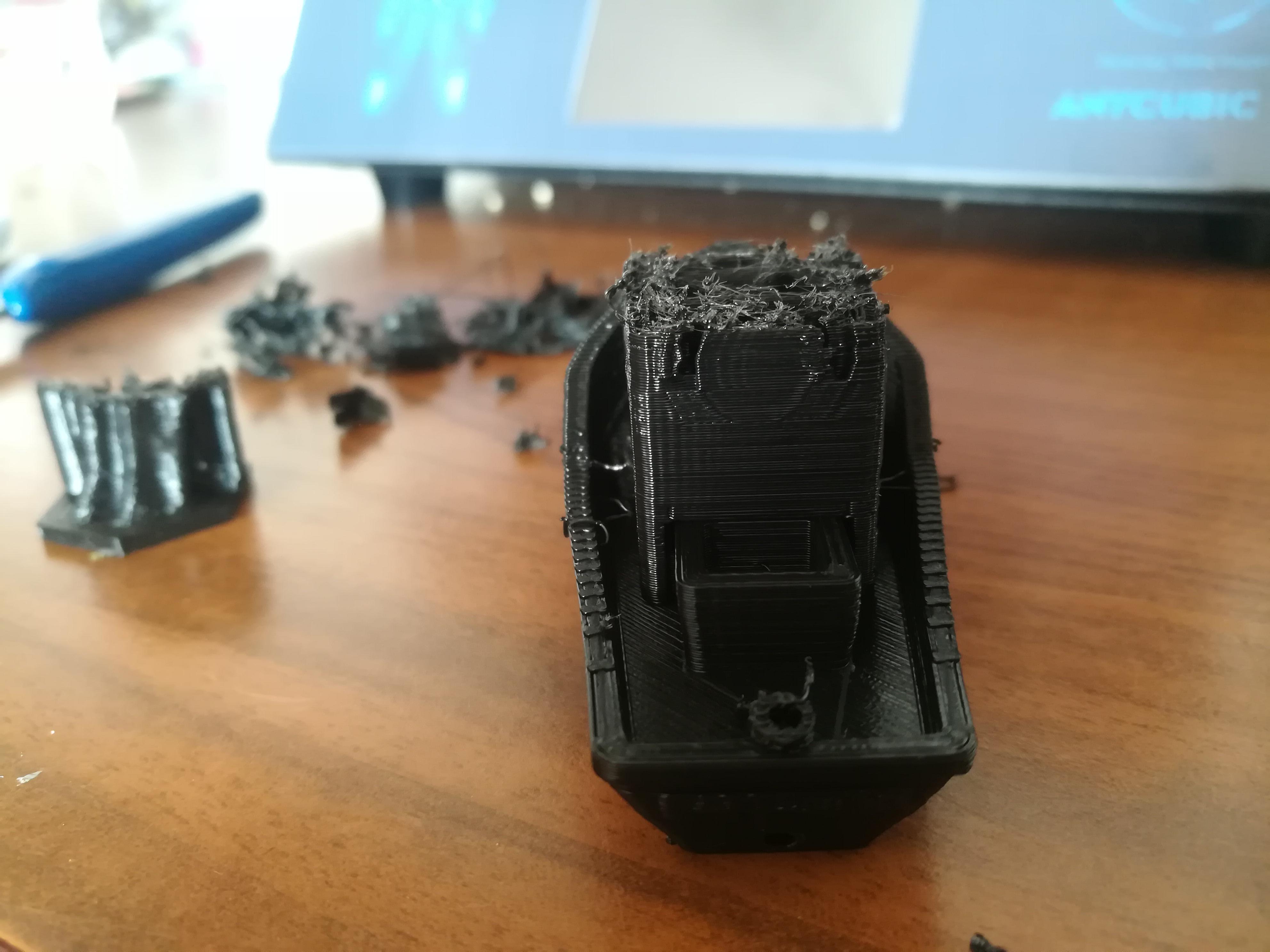

  5. Sto stampando il pla...e la parte che si è intasata è l'ultima parte del tubicino,prima dell'estrusore. Inoltre io ho già cambiato l'hot end e il tubicino perché ne avevo un altro che è arrivato inseme alla stampante. Il problema è che.tutte le stampe ad un certo punto si ferma,l'estrusore smette di estrudere. Come si può chiaramente vedere dalla foto
  6. Salve ... sto riscontrando altri problemi di stampa con la mia anycubic. Le stampe dopo un po' si bloccano(allego foto) ...leggendo in giro ho pensato che potesse essere otturato l'estrusore perchè non caricava il filamento e il motorino (penso) del rotore che carica il filamente faceva un bel rumore, allorchè ho provato a ripulire il tutto e il filo era otturaro, e probabilmente anche l'estrusore . Non riuscendolo a pulire efficacemente ho deciso di cambiarlo (ne avevo uno di ricambio) per vedere se il problema effettivo fosse quello. Purtroppo il problema non èquello. le stampe continuato a stopparsi.Allego foto di 3D Benchy che ho provato a fare, inoltre non capisco perchè la mia stampa è cosi diversa dalla tantissime foto che trovo in rete.
