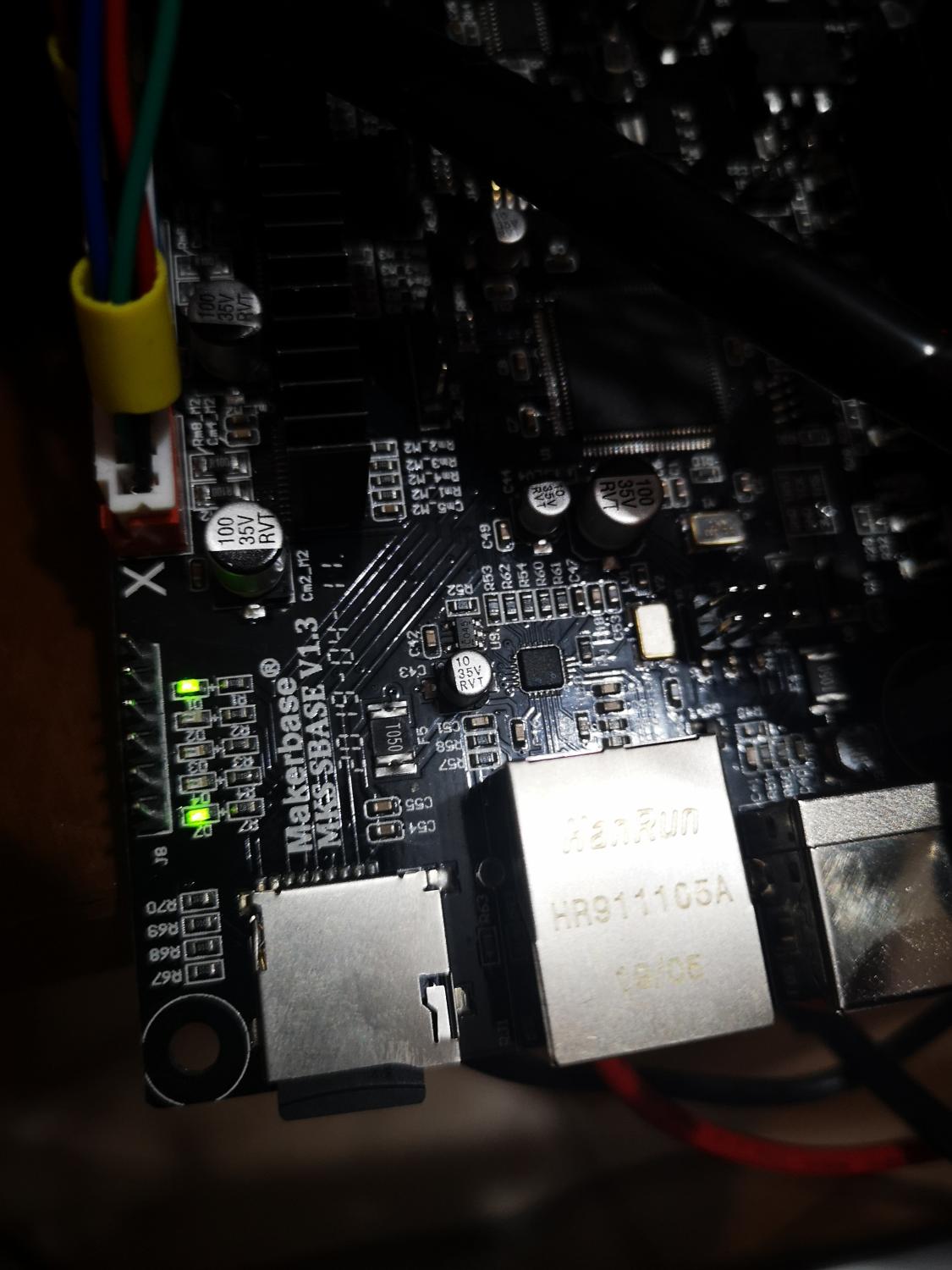

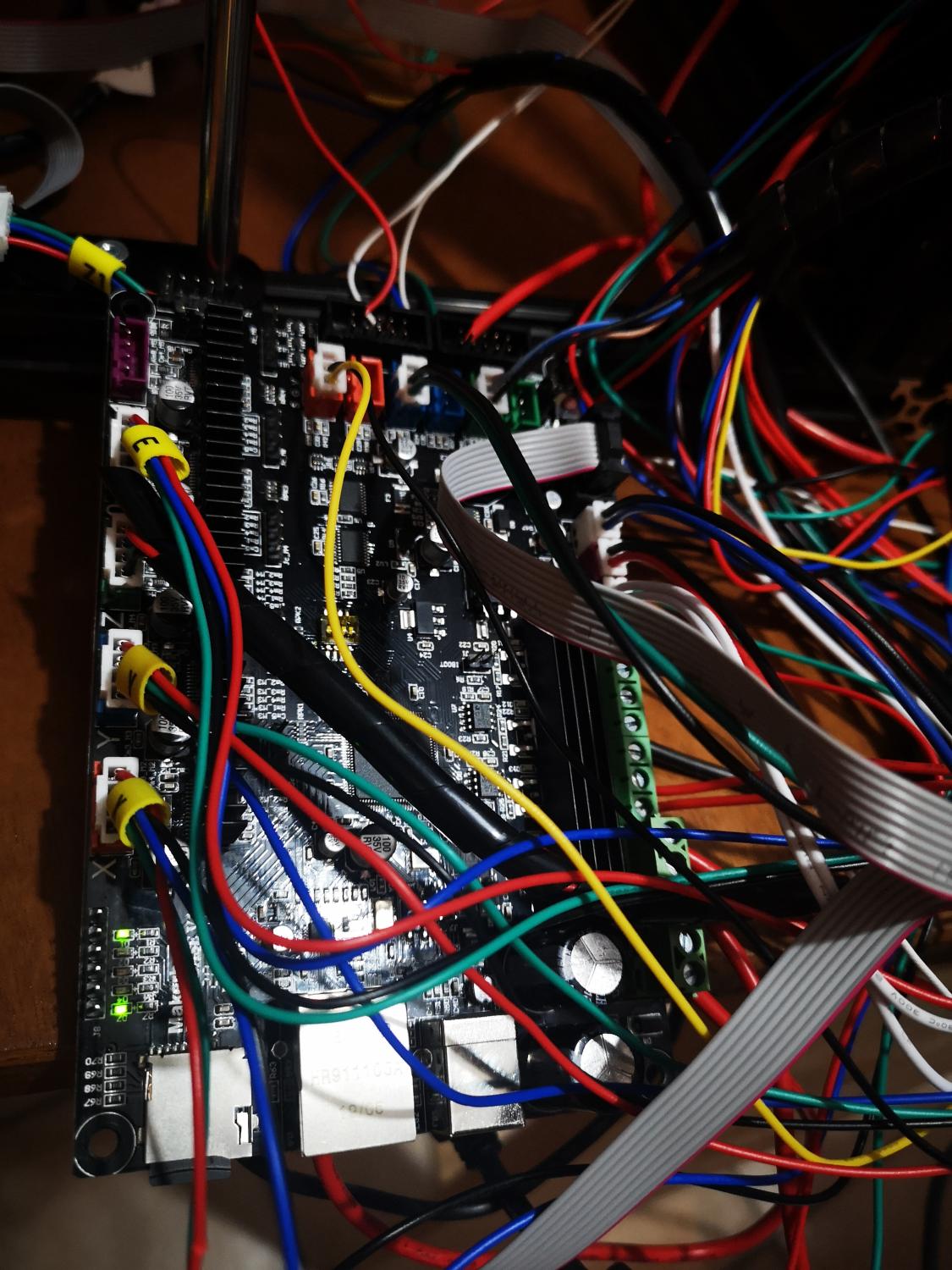

  1. ho fatto che sostituire la scheda con una TRONXY quella montata sulle ultime stampanti attualmente in commercio, appena arriva provo con quella e credo di riuscire a risolverla più velocemente, poi appena ho tempo mi metto e vedo di caricare tutto sulla MKS SBASE in modo da ottimizzare il tutto. per ora grazie a @Killrob e @Whitedavil per il supporto.
  2. concordo con la tua indicazione di montare smoothieware, ma anche montando smoothieware e il config nn funziona nulla. Per questo ho provato a mettere Marlin, ma nn ne vengo fuori....va bhe..nn dispero
  3. nessuno....mi manca proprio la base per partire.... mi sa
  4. nella scheda ho inserito i due file config e il file firmware driver da inserire nella schedina? o si fa tutto collegsando da USB
  5. wow...ho fatto l'en plein allora grande esiste una guida o un qualche cosa per capirci qualche cosa?
  6. eccomi, allora mando i file così ci date un occhio.....:-) Configuration.h Configuration_adv.h firmware.bin
  7. no no ho un lcd toutch è il MKS TFT32_L
  8. ok, questo l'ho fatto ho creato il firmware.bin caricato su micro sd, inserita e acceso scheda nn cambia nulla e non funziona ancora nulla.....all'interno della cartella il file si trasforma in firmware.cur....... e quindi immagino che sia corretto....ma comunque non colloquia con nulla mi viene il dubbio di aver preso una scheda non molto adatta per la mia meccanica.....
  9. seguito le istruzioni ma nulla......ho scaricato tutto, seguito il tutorial che mi hai indicato ma nn ho capito bene cosa intendi per dichiarare la scheda
  10. grazie, mi sa che sarà una bella avventura....ma divertente.... non è che qualcuno ha qualche cosa già fatto per iniziare....no, vero?!?! a parte questo, non serve ArduinoIDE per caricare Marlin2.0 sulla MKS SBASE 1.3?
  11. si visto, usa smoothieware come sw, ma in un post successivo dice che la comunity di smoothieware è un poco collaborativa, mentre con Marlin, tutta un altra storia
  12. ciao a tutti, ho ricevuto ieri la scheda e il display come in oggetto, ho collegato tutto, si accende tutto, intendo led e schermo tft, navigo perfettamente nel display ma nn funziona nulla su stampante..... ho caricato Smoothiware ma non sembra essergli piaciuto..... ho letto in giro che la comunity di Smoothiware non è delle più reattive e che quindi sarebbe molto meglio montare Marlin 2.0 ora, chi l'ha fatto per la Tronxy x5s? chi ha voglia di darmi una mano? Grazie in anticipo per la disponibilità. ciao ciao
  13. fatto, ma non trovo info sul caricamento sulla scheda ho collegato sia la MKS SBASE 1.3 con MKSTFT32 che tutte le connessioni varie, si accende tutto ma nn funziona nulla mi perdo qualche cosa.....avresti voglia di darmi una mano? Grazie
