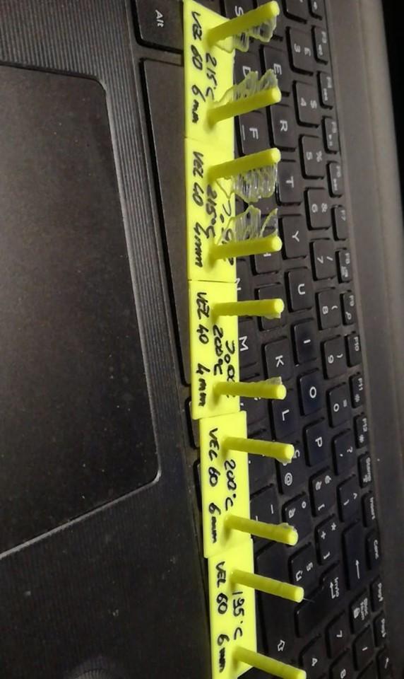

  1. Ho lo stesso problema. creo modelli molto grandi che devo spezzare in più parti che poi incollo ed allineo con delle spine. I fori delle spine sono a disegno 3,3 ed il tubo di carbonio 3mm. Nei fori orizontali al piano di stampa il foro è effettivamente grande, mentre nei fori perpendicolari al piatto sono strittissimi, devo alesarli e poi faccio fatica anche li. da disegno dovrei progettare fori grandi per quelli eseguiti verticalmente e stretti per quelli eseguiti in orizzontale, per quelli obliqui una via di mezzo. è un po complicato e credo possa dipendere anche dalla stampante. avete qualche consiglio sui settaggi della stampante per migliorare la precisione sui diametri?
  2. io ho notato la stessa cosa guardando con la lente di ingrandimento i test per la ritrazione. Nel mio caso le torri avevano due perimetri. in pratica i cerchietti perimetrali dei cilindri non sono perfettamente sovrapposti ma a volte sono sfalsati. Si vede leggermente ad occhio e serve una lente. Nei pezzi più grandi, io faccio aeroplani RC, non si vede ad occhio ma alla lente si nota anche li
