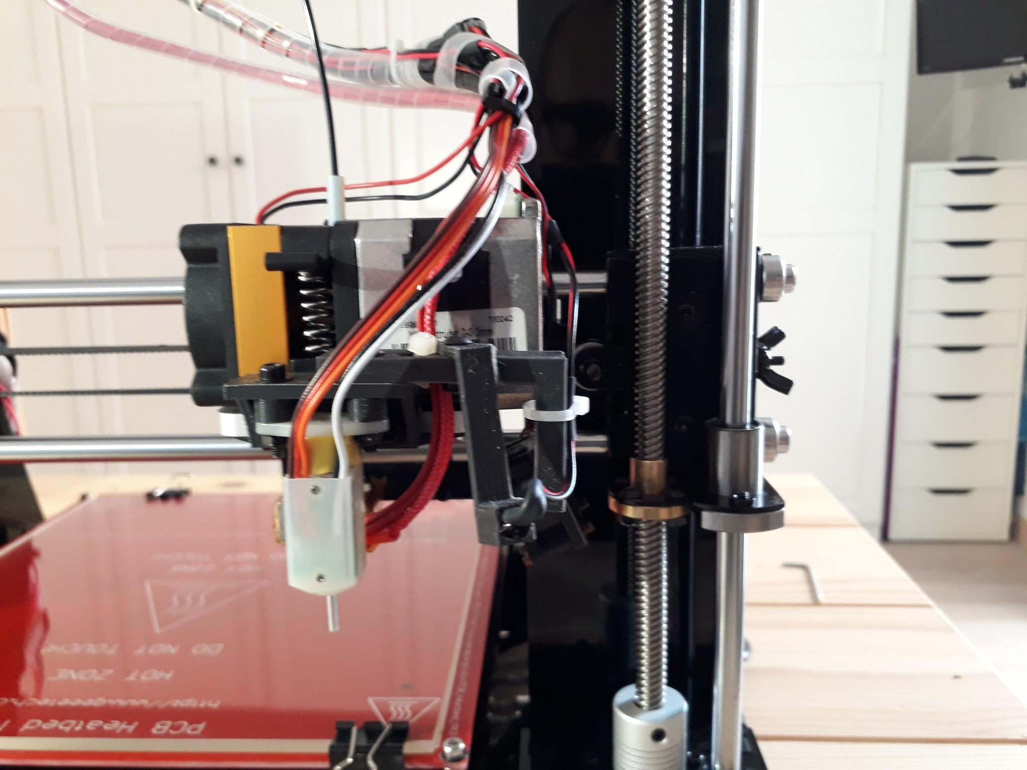

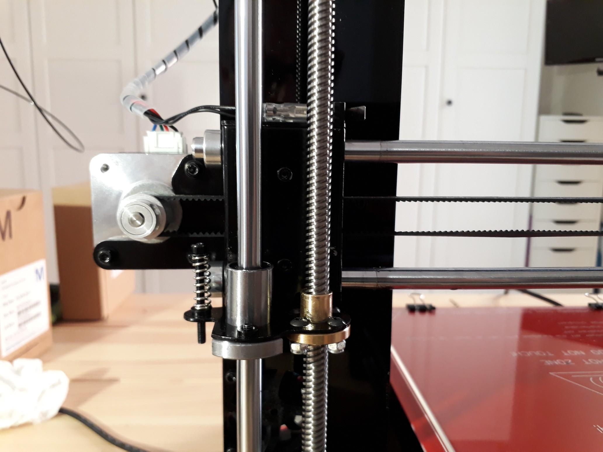

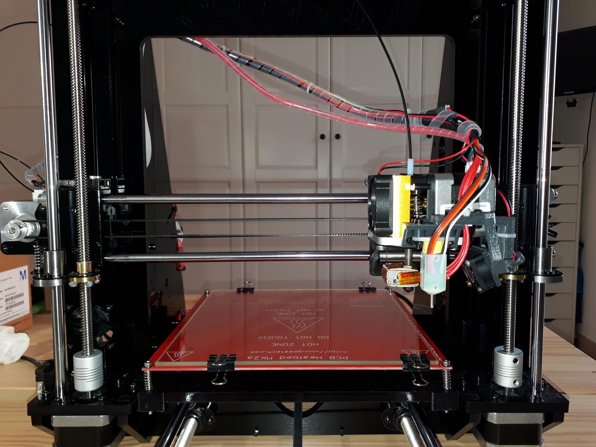

Suchigno ha risposto a PowerRS nella discussione Problemi generici o di qualità di stampa
Ma al di la delle bare parallele, incidono molto le due scatole in cui scorrono le barre e su cui c'è attaccato il motore ed il fine corsa (a sx), dall'altra parte c0è solo la scatola è la farfalla cinghia. Se io provo durante la salita a spingere verso l'esterno le due scatole, le barre si muovo meglio... per cui dovrebbero essere i supporti superiori a tenerle alla giusta distanza... giusto? non sono agganciate ad altro! -
Geeetech i3 - Pareti "zigrinate"
Posto foto tutto asse, poi parte destra e parte sinistra. Non so forse quando ho montato le nuove barre ho rimontato male le barre dell'asse X -
Ragazzi, siccome non volevo darmi per vinto sul tenere una Vref così alta, per scrupolo ho fatto alcune prove. Non so forse può servire a qualcuno che ha lo stesso problema... Ho rimosso i due supporti superiori, quelli che tengono in asse barre lisce e filettate. Quindi ho lasciato in alto tutte e 4 le barre libere. Ho riportato il Vref dell'asse Z a 0,83. Ho liberato le barre filettate anche dal cilindro dell'albero motore. Ho provato a mano a girare le barre filettate ed andavano benissimo. Quindi le ho rimesse nell'albero e fissate. Lasciandole libere sopra facevo muovere via software i motori mentre io giocavo con le barre nella parte superiore, allargandole tra loro o stringendo un po, ed ecco che i motori con la vref originale si muovono senza piantarsi. Quindi ho rimontato i supporti superiori e riprovato... praticamente i motori funzionano normalmente solo quando l'estrusore e nella posizione di home X, vanno su è giù senza problemi, quando l'estrusore è al centro a alla fine dell'asse, quindi tutto a destra, i motori non riescono a muoversi. E come se il peso del blocco estrusore cambiasse non so la posizione delle barre orizzontali che lo reggono... perchè giocando anche su quelle i motori vanno in alcuni casi, difficile capire esattamente se quando provo ad allargare tra loro le scatolette nere di ferro in cui entrano, oppure se provo a stringere! Ci sarebbe una tecnica per capire quando le barre orizzontali dell'estrusore siano montate bene e che siano realmente parallele? Misurate con il calibro agli estremi hanno un offset di 80 micron... è l'unica cosa che posso misurare credo. Grazie -
