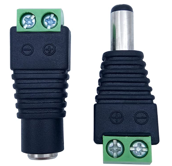

  3. Una cosa tipo qesta ?
  4. Intendete un connettore tipo seriale a 25 pin ? Quello del riscaldatore del nozle però mi conviene lasciarlo separato,.. oppure taglio il filo e lo saldo direttamente sul connettore ? E' adatto ?

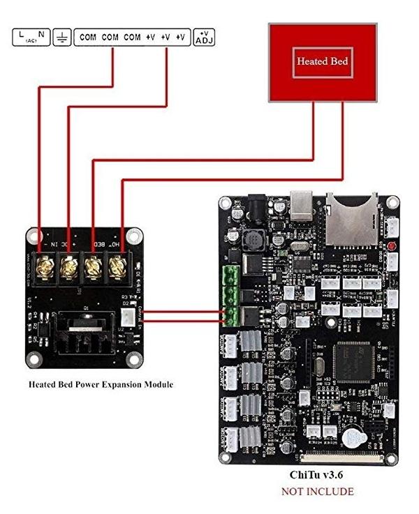

  12. Quindi (prima di fare un pasticcio) ricapitolando: il mosfet aggiuntivo lo alimento dall'alimentatore (che può essere anche lo stesso che alimenta la GT2560). I fili della motherboard che dovrebbero alimentare il bed (dalla GT3560) vanno anch'essi sul mosfet. Il bed viene alimentato dal mosfet. La temperatura del bed viene controllata dal sensore che va diretto sulla GT3560. Ho capito giusto ? Scusate ma voglio essere sicuro ......

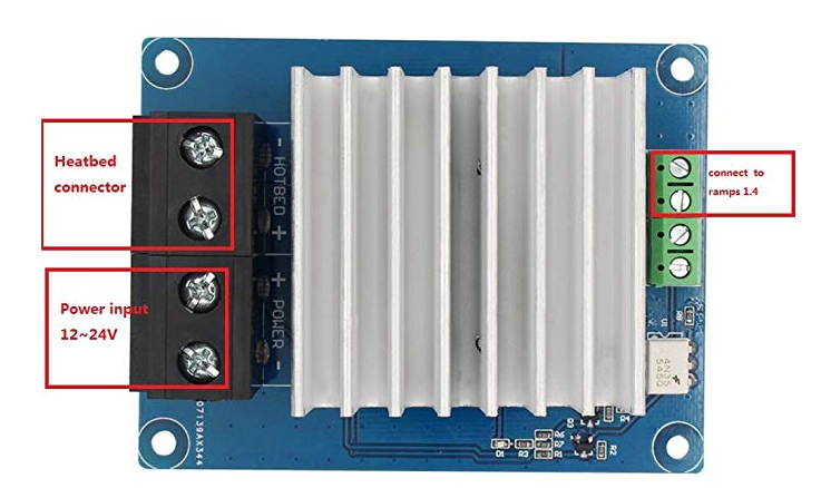

  14. Grazie Alep, il mio è questo.. Ma non capisco dove va collegato il sensore del piatto riscaldato visto che quello che c'è sul mosfet va collegato alla gt2560
  15. Arrivato il mosfet, ma non ho capito come collegare il sensore di temperatura sulla GT2560 ... Qualcubi mi aiuta ? Grazie....

  25. Buongiorno e buon anno a tutti !!!!! Visto che la mi prusa i3 clone con a bordo la GT2560 rev a1 non eroga più i 12 volt dal connettore del piatto riscaldato (si è colato) volevo sapere se e come è possibile utilizzare il connettore del l'alimentazione del 2° estrusore al posto di quello del piatto riscaldato ...... Qualche suggerimento ? Grazie mille, Paolo
