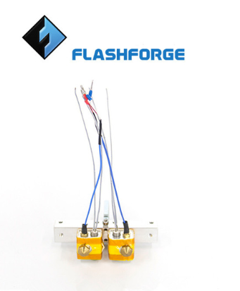

  1. Ciao a tutti, sono in possesso di una Flashforge creator pro da circa 1 anno e causa otturazione ugelli e problemi con le temperature, ho deciso di sostituire tutto il gruppo ugelli (barra alluminio con due ugelli, 2 resistenze e i 2 termostati, vedi foto), praticamente ho scablato mezza macchina e poi ho ricablato il nuovo pezzo. Terminato tutto il lavoro, è emerso il primo problema: praticamente imposto la temperatura di preriscaldo a 200 gradi, faccio iniziare il riscaldamento, ma arriva fino a quasi 300 gradi e poi va in errore perchè ha raggiunto le temperatura è troppo alta... cosa puo' essere?? termostato rotti? fili invertiti? help help
