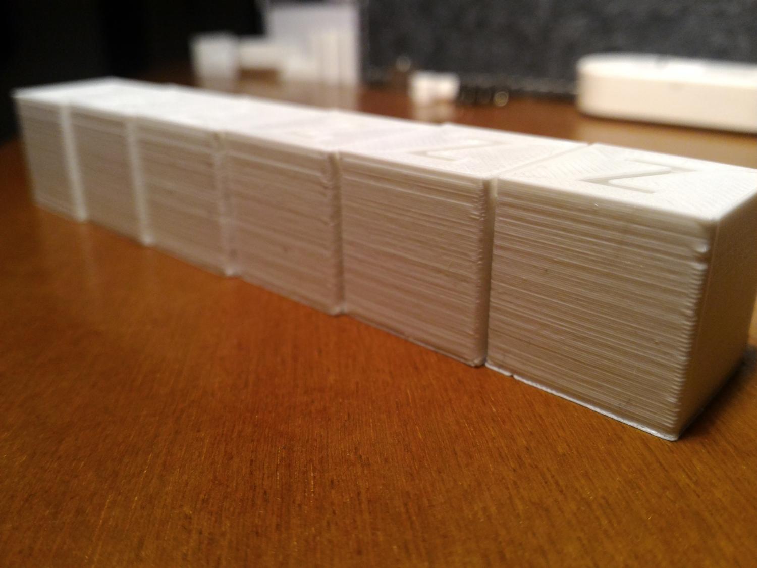

Allora provo ad abbassare ancora e vedo se stampa ancora meglio... credo che poi ci sia anche un limite inferiore... forse anche gli spostamenti li devo abbassare ora sono a 80mm/sec per gli spostamenti e 40mm/sec per la velocità di stampa. Diciamo che ho confrontato gli stessi pezzi stampati 1 anno e mezzo fa e sono migliori. -

In che senso? Stampavo un cubetto a 50mm/sec... -

Ma come mai? Cambio impostazioni ok... ma cambio modello e lo stampa meglio?😲 -

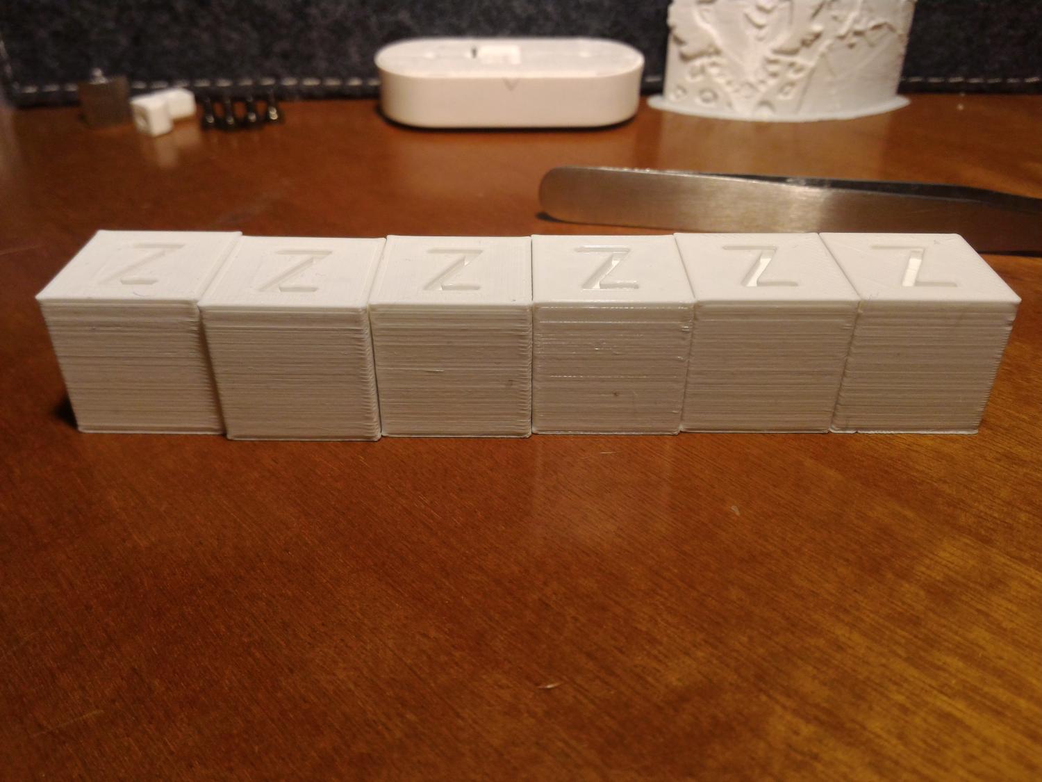

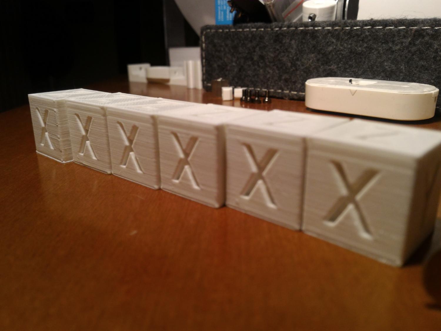

il cubo con gli spigoli raccordati e stampare prima il perimetro esterno poi quello interno (due perimetri) ha migliorato parecchio. Adesso provo ad andare meno veloce... 60mm/sec. Provo a calare a 40. Grazie Ciao -

Ah, comunque allentando le cinghie migliora di un attimo. Tutto scorre fluido, però... l'unica cosa è che con le cinghie più lente, i carrelli scorrono ancora più fluidi... ma non posso allentarle troppo. Ora sto provando a stampare un cubo ma con i raccordi agli spigoli... tanto per vedere cosa fa su pareti non lineari. Grazie Ciao -

Ho allentato un pò le cinghie... Ora provo di nuovo Ma si, il problema si manifesta su x e su y ma salendo... dici che non c'entra la zeta? Grazie Ciao Marco -

Ciao, dopo un sacco di tempo ho riacceso la mia i3 mega che stampava benissimo: le superfici erano perfette e tutti i layer ben allineati. Ora invece un sacco di problemi come se un layer scorresse verso destra su una faccia (facendo effetto rientrante) e pure sulla faccia opposta (effetto uscente)... di pochissimo, ma la superficie non è più uniforme come una volta. Ho messo accoppiatori flessibili, cambiato le chiocciole zeta di entrambe le viti trapezie (messe quelle antibacklash), aggiunto una piastrina stampata con foro diam 8mm perfetta sulla vite zeta (così non ha possibilità di muoversi nelle chiocciole), e bloccate le viti zeta in alto con un sistema a cuscinetto... diciamo che ho migliorato... ma non so di più come posso fare. Grazie Ciao -
